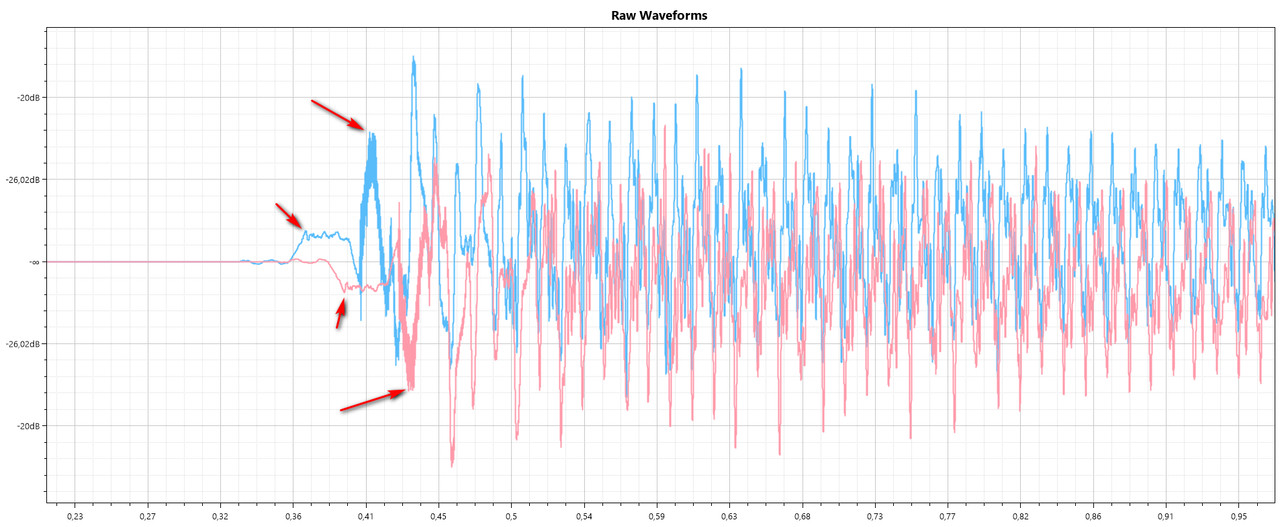

Per filo e per segno quello che è stato introdotto nelle tracce 12 e 13 del disco in oggetto
CANALE SINISTRI SOVRAPPOSTI
In blu traccia N° 12
In rosso traccia N° 13
C'è una differenza di offset pari a circa 2,7ms, in pratica il brano N° 13 se fatti partire in simultanea con il 12 quest'ultimo inizia leggermente a suonare prima, come in una gara di auto, l'auto N° 12 anticita la partenza di una nticchia
Oltre a questo, come si evince, il segnale della traccia 12 inizia con una semionda positiva, la traccia 13 è invertita

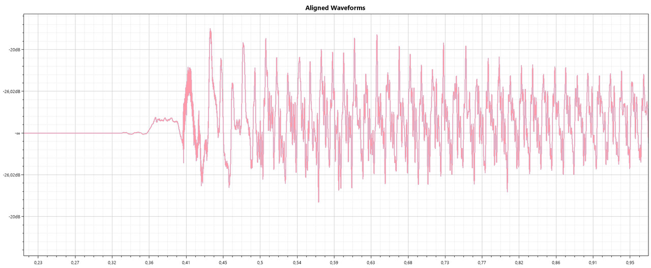

Invertendo la traccia N° 13 e allineandola con la N° 12 il segnale assume "visivamente" un overlay congruo
Questo ovviamente non basta per stabilire quello che accade nel dominio della frequenza in quanto si dovrebbero zoommare molto i particolari della waveform
Quando due segnali sono perfettamente identici operando la funzione matematica di sottrazione avviene l'annullamento totale di tutti i fattori DELTA, relativi alla forma d'onda, al delta spettrale, al modulo della fase, al ritardo di gruppi
Quando invece presentano delle differenze relative ai parametri di cui descritti sopra, il DELTA non va a zero, e presenta le variazioni introdotte, tutte, e in modo minuzioso
Ecco cosa cambia realmente, ovvero quello che fa sentire un cambiamento nel suono tra le due tracce in oggetto

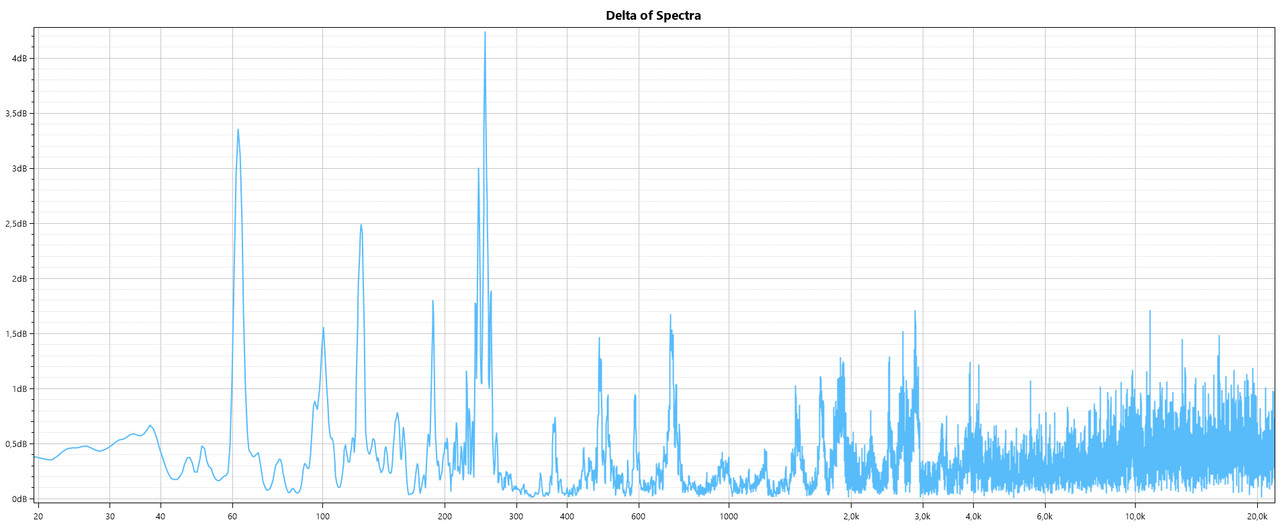

Ecco cosa succede a livello spettrale, in bassa frequenza e media i picchi raggiungono anche i 4 dB, ma sono molto stretti, mentre in alta frequenza c'è maggiore densità e minore ampiezza

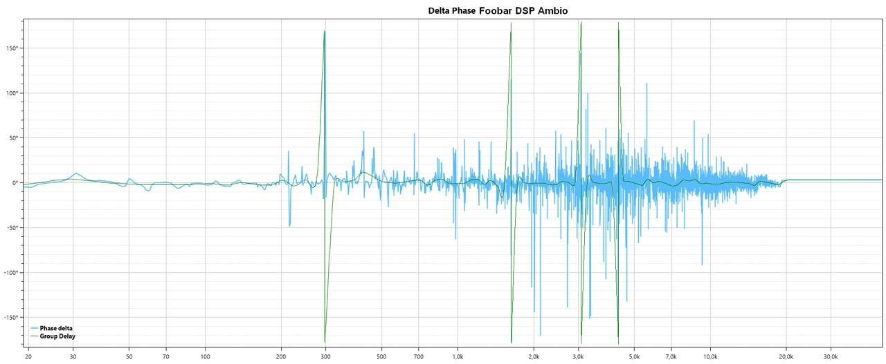

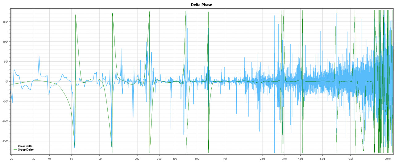

Adesso, per pura curiosità, vediamo cosa accade al modulo di fase e ritardo di gruppi quando un segnale viene processato con un DSP Ambiofonico
Notate parentela ???? io si, molto
