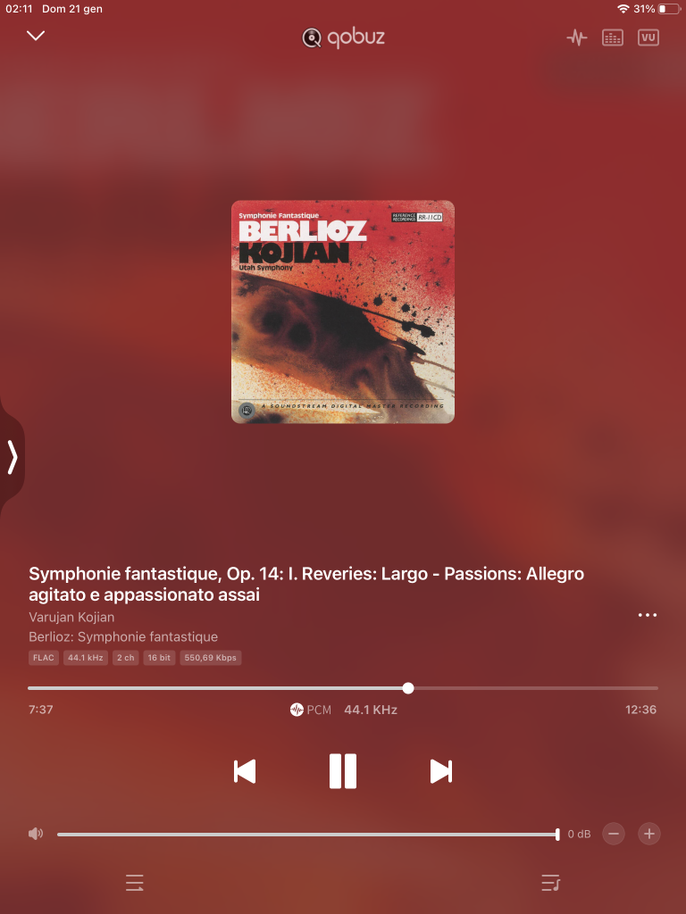

11 ore fa, Berico ha scritto:
@fabrizio sto ascoltando ora Berlioz, bella registrazione raffinata, tutta equilibrata, la scena si estende in orizzontale e in profondità , poco in avanti,molto naturale.
Alle 2 di mattina ..Complimenti!😄

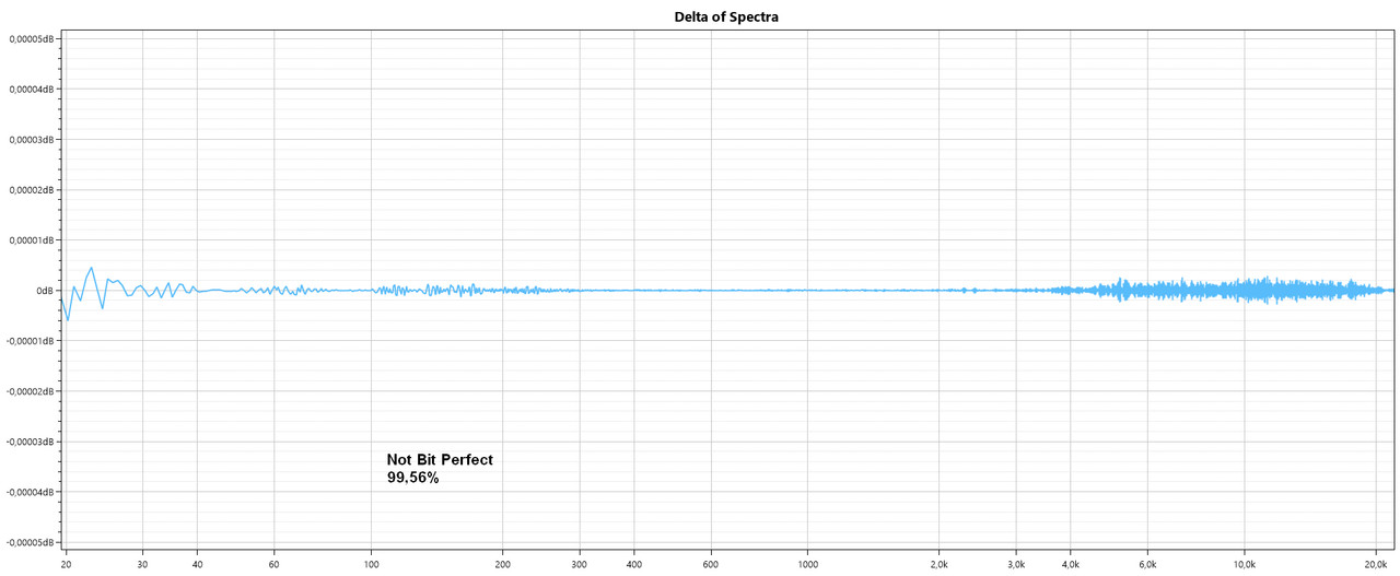

16 ore fa, one4seven ha scritto:
Chi vuole può confrontare all'ascolto l'originale dell'album con la stessa traccia del sul CD Test.
Ho fatto la prova strumentale
Praticamente il brano estratto dal cd originale (traccia N° 1) risulta "quasi" identico a quello del disco test XLO, traccia N° 13
Ho sottolineato "quasi identico" in quanto non risultano Bit Perfect, lo sono al 99,56%, il che comporta una variazione dello 0,000005 dB
Queste variazioni non le potrà sentire nessuno, tranne ascoltoebasta...27 volte su 27 :classic_biggrin:
Ecco ad esempio il Delta dello spettro, differenze a 5 zeri
