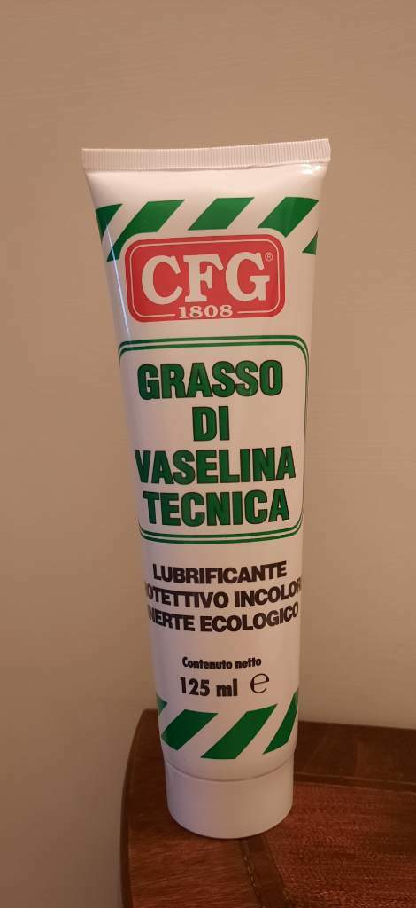

M.B. Inviato 16 Gennaio 2024 Condividi Inviato 16 Gennaio 2024 Il 14/1/2024 at 12:56, piergiorgio ha scritto: Tempo fa si leggeva nemmeno tanto raramente che era 'consigliabile' trattare le sospensioni in gomma con spray al silicone per mantenerle morbide Io per scelta non ho mai trattato nessuna sospensione in gomma, nemmeno quelle delle B&W DM6 mkII che acquistai agli inizi degli anni '80. E a tutt'oggi esteticamente sembrano ancora perfette. Ad ogni modo, diversi amici tecnici mi hanno sempre sconsigliato l'uso degli spray sopra menzionati. Al limite, un po' di vaselina tecnica come quella della foto. 1 Link al commento https://melius.club/topic/18053-strana-sospensione-dynaudio-heritage/page/2/#findComment-1075944 Condividi su altri siti Altre opzioni di condivisione...

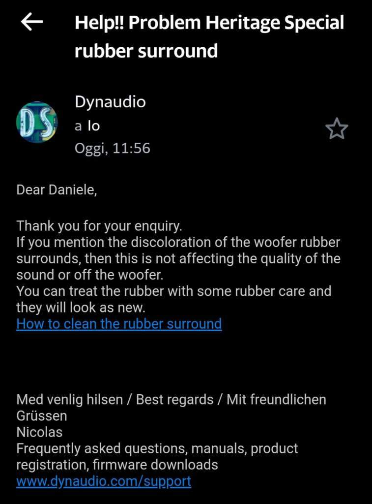

Dany73 Inviato 16 Gennaio 2024 Autore Condividi Inviato 16 Gennaio 2024 AGGIORNAMENTO: ieri mi ha contattato il venditore che ha avuto risposta dal distributore italiano, dice gli è già capitato, ma tra i vari marchi che vende è successo solo con Dynaudio, pare che la gomma (pregiata a detta sua) che utilizza le Heritage in qualche caso soffre di questo problema, basta trattare la sospensione con un lubrificante per gomma per ripristinarla. Non contento ho scritto a casa madre da cui ho avuto prontamente la risposta: Dear Daniele, Thank you for your enquiry. If you mention the discoloration of the woofer rubber surrounds, then this is not affecting the quality of the sound or off the woofer. You can treat the rubber with some rubber care and they will look as new. Tradotto da Google: Se si menziona lo scolorimento dei bordi in gomma del woofer, ciò non influisce sulla qualità del suono o sul woofer. Puoi trattare la gomma con un po' di cura per la gomma e sembreranno come nuovi. In più sul loro sito ci sono diverse guide alla manutenzione ordinaria dei vari diffusori tra cui questo per trattare le sospensioni: https://dynaudio.com/knowledge/how-to-clean-the-rubber-surround Mi sono anche iscritto ad un gruppo Facebook dedicato a Dynaudio e sembra che non sia un caso isolato, diversi possessori lamentano il difetto che sparisce trattando la gomma con prodotti specifici. Anche Yamaha sui suoi diffusori NS-5000 presenta questo "problema" facilmente risolvibile. Link al commento https://melius.club/topic/18053-strana-sospensione-dynaudio-heritage/page/2/#findComment-1076202 Condividi su altri siti Altre opzioni di condivisione...

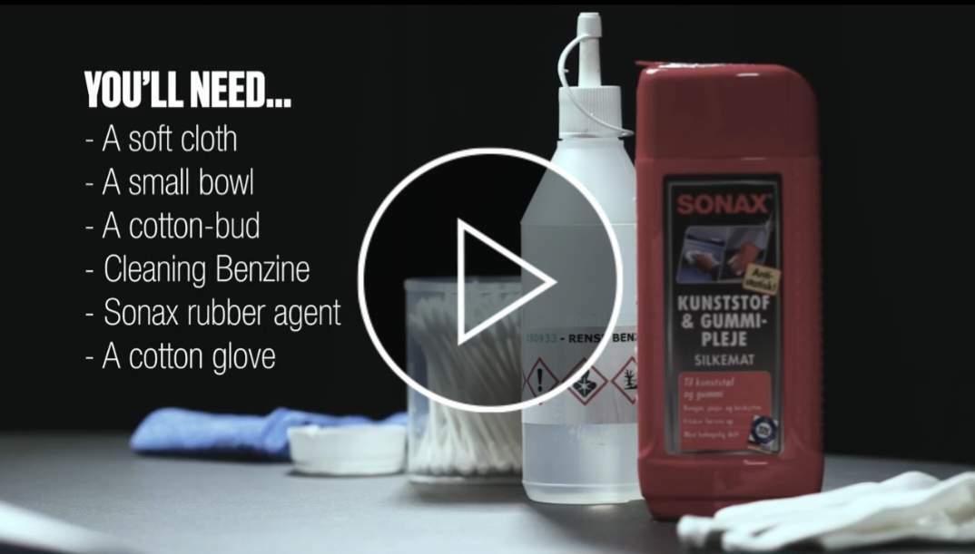

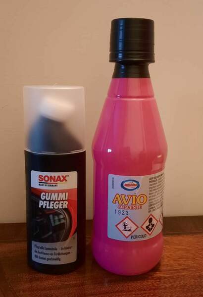

M.B. Inviato 17 Gennaio 2024 Condividi Inviato 17 Gennaio 2024 Siete riusciti a capire quale sia il prodotto preciso della Sonax indicato nel video Dynaudio? Cercando in rete con quel nome non lo trovo uguale. Ma forse il video è datato. Ne vedo però uno simile, ma non saprei se sia lo stesso... Link al commento https://melius.club/topic/18053-strana-sospensione-dynaudio-heritage/page/2/#findComment-1077075 Condividi su altri siti Altre opzioni di condivisione...
M.B. Inviato 17 Gennaio 2024 Condividi Inviato 17 Gennaio 2024 Tratto dal catalogo dei prodotti Sonax linea Rubber. Link al commento https://melius.club/topic/18053-strana-sospensione-dynaudio-heritage/page/2/#findComment-1077161 Condividi su altri siti Altre opzioni di condivisione...
corrado Inviato 17 Gennaio 2024 Condividi Inviato 17 Gennaio 2024 Mi chiedo se sia necessario trattare i bordi in gomma degli altoparlanti visto che non sono esposti alle intemperie. 🤔 Link al commento https://melius.club/topic/18053-strana-sospensione-dynaudio-heritage/page/2/#findComment-1077530 Condividi su altri siti Altre opzioni di condivisione...
Dany73 Inviato 17 Gennaio 2024 Autore Condividi Inviato 17 Gennaio 2024 7 ore fa, M.B. ha scritto: Siete riusciti a capire quale sia il prodotto preciso della Sonax indicato nel video Dynaudio? Cercando in rete con quel nome non lo trovo uguale. Ma forse il video è datato. Ne vedo però uno simile, ma non saprei se sia lo stesso... Io non l'ho trovato, ma ho visto il "tuo" Sonax gummipfleger e il Liqui Moly 1538. Link al commento https://melius.club/topic/18053-strana-sospensione-dynaudio-heritage/page/2/#findComment-1077602 Condividi su altri siti Altre opzioni di condivisione...
M.B. Inviato 18 Gennaio 2024 Condividi Inviato 18 Gennaio 2024 12 ore fa, Dany73 ha scritto: Liqui Moly 1538. Ctedo che anche questo prodotto, senza siliconi, vada più che bene. Tra l'altro ho visto che vanta un'ottima reputazione internazionale. Quello che mi convince poco delle indicazioni Dynaudio, è l'uso della benzina prima di trattare la gomma con il Sonax rubber agent. Approfondendo un po' la questione, pare che sia più indicata la "benzina AVIO", in quanto non reagisce chimicamente con la gomma e/o plastica. Viene venduta anche con il nome "solvente avio". Link al commento https://melius.club/topic/18053-strana-sospensione-dynaudio-heritage/page/2/#findComment-1077941 Condividi su altri siti Altre opzioni di condivisione...
Dany73 Inviato 18 Gennaio 2024 Autore Condividi Inviato 18 Gennaio 2024 10 ore fa, M.B. ha scritto: Quello che mi convince poco delle indicazioni Dynaudio, è l'uso della benzina prima di trattare la gomma con il Sonax rubber agent. Anche non ne sono convinto, penso che prima del prodotto per la gomma passerò solo un panno in microfibra leggermente umido. Link al commento https://melius.club/topic/18053-strana-sospensione-dynaudio-heritage/page/2/#findComment-1078585 Condividi su altri siti Altre opzioni di condivisione...
