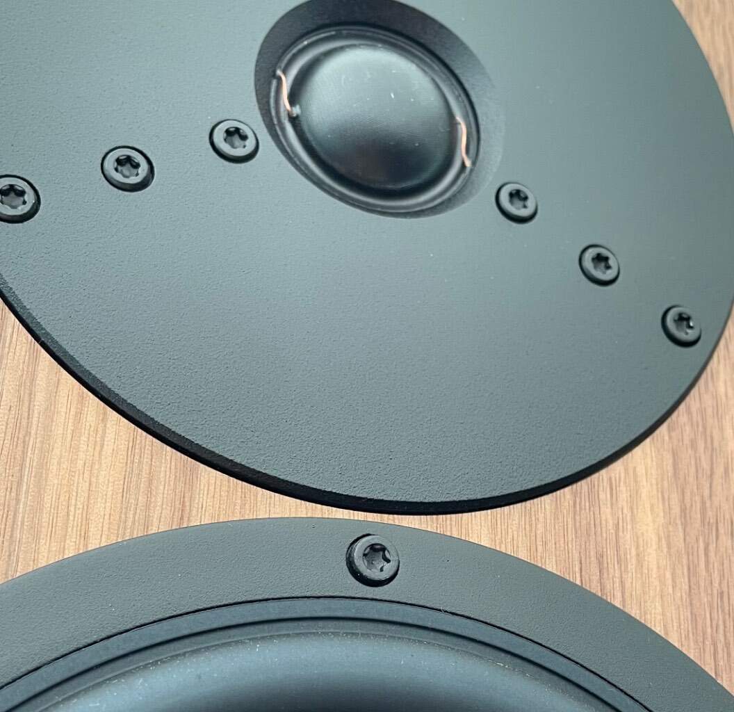

speaktome74 Inviato 20 Gennaio 2024 Condividi Inviato 20 Gennaio 2024 @giaietto Dalle varie foto sul web i tweeter appaiono installati in una sede ribassata, ma non quanto lo spessore della flangia che rimane non a filo del cabinet. Mi chiedo come mai. A mio avviso o si incassa perfettamente oppure si monta senza ribasso come fanno per i midwoofer. Link al commento https://melius.club/topic/18053-strana-sospensione-dynaudio-heritage/page/3/#findComment-1080075 Condividi su altri siti Altre opzioni di condivisione...

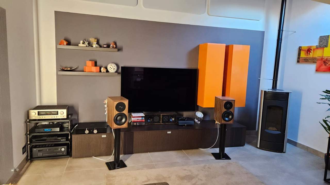

giaietto Inviato 20 Gennaio 2024 Condividi Inviato 20 Gennaio 2024 Vi mando una foto delle mie Link al commento https://melius.club/topic/18053-strana-sospensione-dynaudio-heritage/page/3/#findComment-1080105 Condividi su altri siti Altre opzioni di condivisione...

giaietto Inviato 20 Gennaio 2024 Condividi Inviato 20 Gennaio 2024 Io in genere le ascolto senza rimuovere neppure la griglia. Tutto per pigrizia ☺️ Link al commento https://melius.club/topic/18053-strana-sospensione-dynaudio-heritage/page/3/#findComment-1080780 Condividi su altri siti Altre opzioni di condivisione...
Aless Inviato 21 Gennaio 2024 Condividi Inviato 21 Gennaio 2024 10 ore fa, giaietto ha scritto: in genere le ascolto senza rimuovere neppure la griglia. Dynaudio afferma che la griglia non interviene sul suono. Anch’io la tengo sulle Confidence Link al commento https://melius.club/topic/18053-strana-sospensione-dynaudio-heritage/page/3/#findComment-1080937 Condividi su altri siti Altre opzioni di condivisione...

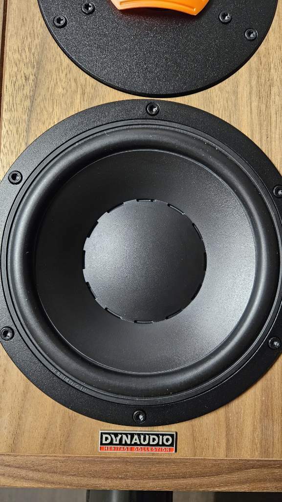

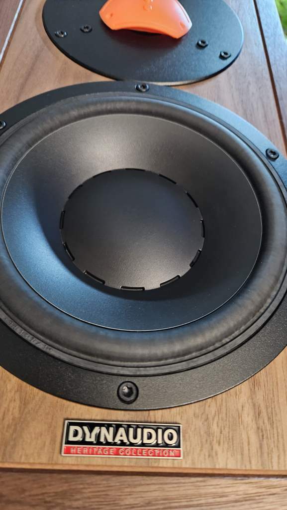

Dany73 Inviato 30 Gennaio 2024 Autore Condividi Inviato 30 Gennaio 2024 Trattamento effettuato, le sospensioni sono tornate come nuove. Ho utilizzato il GUMMI-PFLEGE di Liqui Moly imbevendo un pezzettino di panno di microfibra con prodotto. Prima: Dopo: 2 Link al commento https://melius.club/topic/18053-strana-sospensione-dynaudio-heritage/page/3/#findComment-1091853 Condividi su altri siti Altre opzioni di condivisione...
