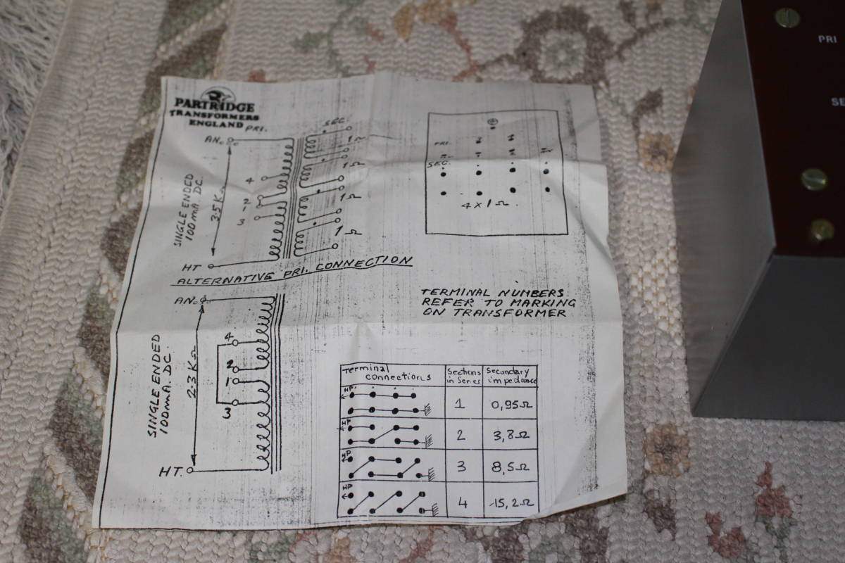

mariovalvola Inviato 21 Gennaio 2024 Condividi Inviato 21 Gennaio 2024 Per me, avere solamente un secondario, fisso, semplifica la realizzazione del trasformatore. In passato era più frequente trovare ferri dove si poteva combinare vari secondari in serie/parallelo per ottenere una maggiore versatilità. UTC, Peerless, Partridge ( ma anche le repliche Magnequest del compianto LaFevre ), offrivano questa comoda possibilità. A mio modesto parere, un vero indicatore della qualità del trasformatore la si riscontra, piuttosto, nell'impiego di nuclei di qualità. Quando si vedono lamierini simili a quelli usati nei trasformatori di alimentazione, si colgono subito le priorità del costruttore. Una volta, nei trasformatori per pushpull si impiegavano, molto spesso, leghe al Fe-Ni. Ora sono quasi sparite. Nuclei a doppia C con laminazioni specifiche sono rari. Oggi, vanno per la maggiore lamierini normali E+I a grani orientati anche perché l'obbiettivo principale è il raggiungimento di alte potenze. Il resto, come la qualità a basse potenze ( livelli normali di ascolto ) passa in secondo piano. È questo che dovrebbe fare riflettere. 1 Link al commento https://melius.club/topic/18165-info-su-ampli-vtl/page/2/#findComment-1080906 Condividi su altri siti Altre opzioni di condivisione...

mariovalvola Inviato 21 Gennaio 2024 Condividi Inviato 21 Gennaio 2024 @cactus_atomola soluzione presente in molti vecchi trasformatori non lasciava spazio alle fisime audiofile dovendo ricombinare ( saldando ) alcuni collegamenti. Qui sopra l'esempio del Partridge TK4519 ( per single ended ). La versatilità, era maggiore. Certo, alti tassi di feedback ti permettono di fregartene tenendo "la polvere sotto il tappeto" Però in presunti ampli in classe A, in pushpull, il carico anodico offerto, fa cambiare l'area di funzionamento in questa classe. Link al commento https://melius.club/topic/18165-info-su-ampli-vtl/page/2/#findComment-1080959 Condividi su altri siti Altre opzioni di condivisione...
