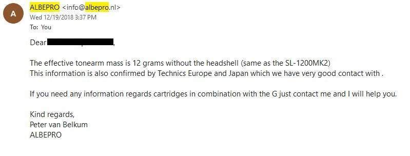

4 ore fa, Sognatore ha scritto:
I 12 grammi dovrebbero essere massa equivalente incluso lo shell originale (che pesa intorno agli 8 grammi….); ovviamente da non confondere massa equivalente con peso….
Questa è un informazione fornita da un noto riparatore olandese (Albepro.nl) che dovrebbe essere affidabile:
https://melius.club/topic/18169-ritorno-al-vinile-con-smarrimento-quale-pre-phono/page/2/#findComment-1082568
Beh comunque sia calcolare la massa effettiva non è facile, anche perchè in questo caso non è una semplice somma algebrica di 12 gr+massa di shell+testina+viti+pagliuzze....
