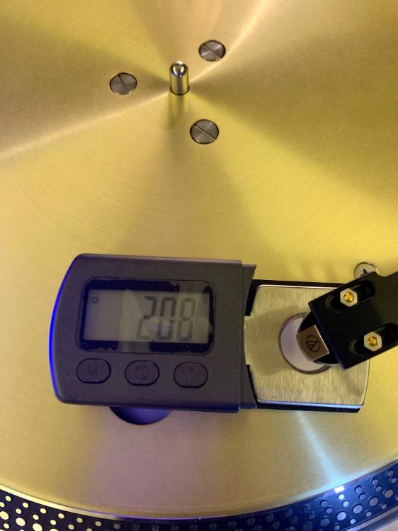

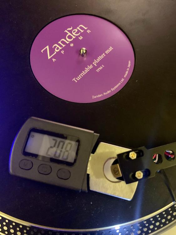

granosalis Inviato 20 Marzo 2021 Condividi Inviato 20 Marzo 2021 Link al commento https://melius.club/topic/182-tappetino-s%C3%AC-o-tappetino-no/#findComment-2584 Condividi su altri siti Altre opzioni di condivisione...
long playing Inviato 20 Marzo 2021 Condividi Inviato 20 Marzo 2021 14 minuti fa, granosalis ha scritto: Posso chiederti perchè? Per spiegarmi meglio mettiamola cosi : " Se la somma data dallo spessore del tappetino che si usa + lo spessore della bilancina utilizzata ( fase di regolazione peso lettura testina) e' uguale alla somma data dallo spessore dello stesso tappetino + lo spessore dell'LP ( fase di lettura della testina in esercizio ) , allora puoi non togliere il tappetino durante la fase di regolazione peso lettura testina". Link al commento https://melius.club/topic/182-tappetino-s%C3%AC-o-tappetino-no/#findComment-2585 Condividi su altri siti Altre opzioni di condivisione...
