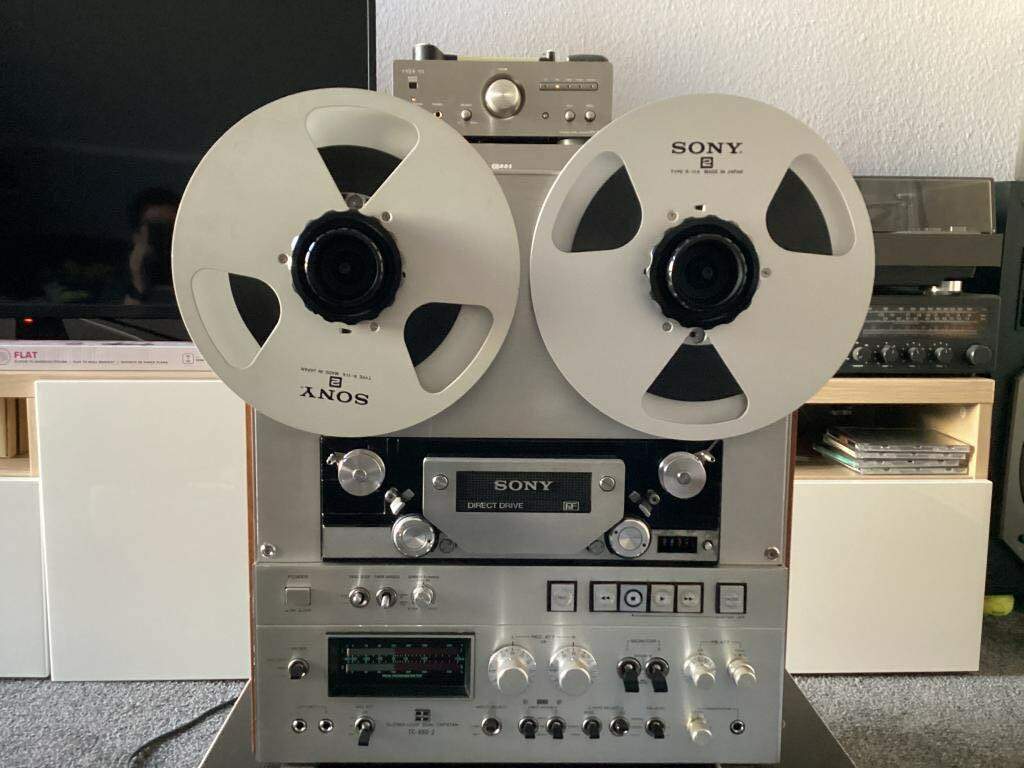

silvanik Inviato 27 Gennaio 2024 Condividi Inviato 27 Gennaio 2024 Avrei deciso di acquistare un RTR di buon livello, mai posseduto uno, ma sono rimasto stregato dalla qualità di riproduzione di un due tracce con un nastro master. Sono consapevole del fatto che la disponibilità dei supporti è limitata e costosa ma tant'è resta il sediario di averne uno di qualità e perfettamente funzionante. Avrei trovato in Germania un Sony TC 880-2 dichiarato revisionato e in perfetto stato a circa 4000€. Conoscete questa macchina? Cosa ne pensate? Alternative anche di livello superiore? Come ho già detto non ho alcuna esperienza di rtr. Grazie in anticipo per i vostri preziosi contributi. Link al commento https://melius.club/topic/18294-rtr-sony-tc-880-2/ Condividi su altri siti Altre opzioni di condivisione...
ediate Inviato 27 Gennaio 2024 Condividi Inviato 27 Gennaio 2024 @silvanik è molto caro. Con lo stesso prezzo, o poco di più, compri qui da noi uno Studer professionale (professionale sul serio, erano quelli usati negli studi di registrazione) che gli da, a quel pur ottimo Sony, un paio di punti… ci sarebbero anche altri RtR pro, ma a parte Otari, Ampex o Telefunken non mi ricordo altre marche. Forse potrà essere più preciso Luca @lufranz. Link al commento https://melius.club/topic/18294-rtr-sony-tc-880-2/#findComment-1087616 Condividi su altri siti Altre opzioni di condivisione...

pserci Inviato 27 Gennaio 2024 Condividi Inviato 27 Gennaio 2024 Comunque anche il Sony non mi sembra da disprezzare, ma comunque da trattare. 4000 euro sono troppi. E' una macchina versatile e molto robusta. Alternative a questa possono essere i Technics "nasone" (caratteristica delle teste per 2 o quattro tracce). Gli studer sono specializzati come macchine master, se non hai bisogno di ascoltare nastri a quattro tracce stereo puoi indirizzarti sicuramente e meglio su questi Link al commento https://melius.club/topic/18294-rtr-sony-tc-880-2/#findComment-1087793 Condividi su altri siti Altre opzioni di condivisione...

gorillone Inviato 27 Gennaio 2024 Condividi Inviato 27 Gennaio 2024 Mah, secondo me, con un Revox b 77 hs o uno Studer PR99 spendi molto meno e la qualità non cambia … il Sony menzionato è semiprofessionale … 1 Link al commento https://melius.club/topic/18294-rtr-sony-tc-880-2/#findComment-1087855 Condividi su altri siti Altre opzioni di condivisione...

gorillone Inviato 27 Gennaio 2024 Condividi Inviato 27 Gennaio 2024 @silvanik Non necessariamente; ti dicevo prendi Revox o Studer e trovi anche sempre gli eventuali pezzi di ricambio e chi ti fa il lavoro, anche perché una revisione è sempre da mettere in conto. Aspetta a prendere una macchina da tanti soldi … ti basta un b77 o un pr99 o un nasone … non ne sentirai il bisogno, secondo me 1 Link al commento https://melius.club/topic/18294-rtr-sony-tc-880-2/#findComment-1087869 Condividi su altri siti Altre opzioni di condivisione...
Membro_0022 Inviato 28 Gennaio 2024 Condividi Inviato 28 Gennaio 2024 11 ore fa, silvanik ha scritto: Quindi anche tu mi consigli di andare su macchina pro Eccomi qua, ti rispondo direttamente sul forum Come altri che hanno già detto la loro, 4000 euro per il Sony a mio avviso sono troppi. E' una bella macchina per essere un consumer, diciamo una via di mezzo che strizza l'occhio al pro... ma un pro entry level di metà anni 70, con le tecnologie dell'epoca e conseguenti limiti di prestazioni che vengono raggiunti - e anche superati - da molti modelli più recenti anche di prezzo più basso. Tra l'altro pur avendo la velocità di 38 cm/s non va bene per l'ascolto dei master copy, essendo equalizzato NAB. Ci potresti solo fare registrazioni in casa e riascoltarle. Alternative: dipende tutto dal budget e da cosa ci vuoi fare. A grandi linee: - Solo registrazioni in proprio, per uso personale: potrebbe andare bene una macchina a 4 tracce di buona qualità, consiglierei un B77 che costa relativamente poco (sui 1000) e funziona molto, ma molto bene. Se si vuole qualcosa di meglio, sempre un B77 ma a 2 tracce 9.5-19 cm/s che a mio avviso è la versione di B77 meglio suonante. - Come sopra ma con qualche soldo in più da investire: un Technics RS1500. 3 velocità, registrazione a 2 tracce e riproduzione a 2 e 4 tracce, solo NAB. Ci registri di tutto con qualità dal buono (9.5) al perfetto (38), e legge anche i preregistrati d'epoca che si trovano su ebay, solitamente 4T-19. Spesa da 1500 a 2000. - Possibilità di riprodurre i master copy: serve una macchina 2 tracce con equalizzazione CCIR [ IEC ]. Revox PR99, Otari MX5050 nella fascia di prezzo inferiore (2000-2500), andando a cifre più alte si può pensare a Revox C270, Studer A807, salendo ancora un A810 o un A812 (ma ci vuole un mutuo). Gli Studer hanno la doppia equalizzazione selezionabile CCIR/NAB, non molto frequente, e ce l'ha pure l'Otari MX5050 (credo unico modello di prezzo medio con questa caratteristica) Fare attenzione prima dell'acquisto alle condizioni delle testine e del capstan, se sono consumati è bene lasciar perdere o acquistare solo se il prezzo è stracciato, dato che c'è poi da mettere in conto una bella cifra per sistemare la macchina. Preferire un registratore revisionato e garantito, oppure farlo revisionare dopo l'acquisto. Macchine vecchie di 40 anni e passa hanno sempre bisogno di cure per funzionare come devono. Link al commento https://melius.club/topic/18294-rtr-sony-tc-880-2/#findComment-1088495 Condividi su altri siti Altre opzioni di condivisione...
