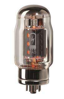

mariovalvola Inviato 28 Gennaio 2024 Condividi Inviato 28 Gennaio 2024 Scherzi a parte, è la qualità dei tubi a essere scarsina. Il povero ampli c'entra poco. Purtroppo se si vuole potenza, i nodi vengono al pettine. Potrebbe essere l'occasione per acquistare TAD se c'è l'avallo del costruttore. Link al commento https://melius.club/topic/18309-una-domanda-agli-esperti-di-valvole/page/2/#findComment-1089063 Condividi su altri siti Altre opzioni di condivisione...
samana Inviato 28 Gennaio 2024 Autore Condividi Inviato 28 Gennaio 2024 18 minuti fa, mariovalvola ha scritto: TAD Qualche anno fa ne acquistai un quartetto (6l6wgc) per il Graaf Venticinque. Devo ammettere che non mi aspettavo un simile miglioramento rispetto alle Sovtek. Quasi quasi ci faccio un pensierino per le Kt88. 20 minuti fa, mariovalvola ha scritto: se c'è l'avallo del costruttore. Perche’ non dovrebbe esserci ? L’ampli puo’ montare qualsiasi Kt88 o 6550. O forse intendi qualcos’altro? Comunque, a suo tempo, chiesi allo stesso progettista se poteva consigliarmi qualche valvola di potenza migliore di quelle di serie (Electro Harmonix) e mi rispose, in sintesi, che non ne varrebbe la pena essendo il punto di forza di questo ampli nel progetto in particolare nei trasformatori facendomi in qualche modo intendere che e’ gia’ sfruttato al massimo. Link al commento https://melius.club/topic/18309-una-domanda-agli-esperti-di-valvole/page/2/#findComment-1089089 Condividi su altri siti Altre opzioni di condivisione...

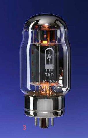

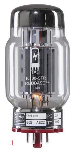

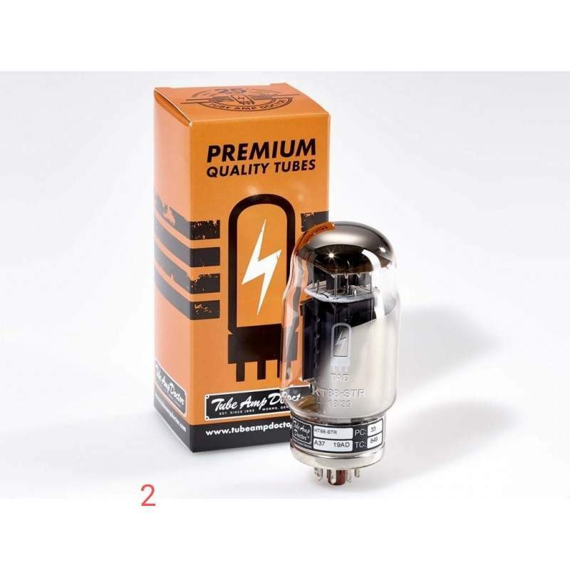

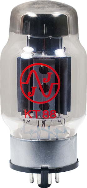

Kat62 Inviato 16 Febbraio 2024 Condividi Inviato 16 Febbraio 2024 @mariovalvola mi chiedevo quali sono le differenze fra le tad che proponevi a Samana e le JJ che monta il mio Synthesis Roma510 ammesso che siano quelle da me postate in fotoGrazie!@mariovalvola Link al commento https://melius.club/topic/18309-una-domanda-agli-esperti-di-valvole/page/2/#findComment-1111194 Condividi su altri siti Altre opzioni di condivisione...
