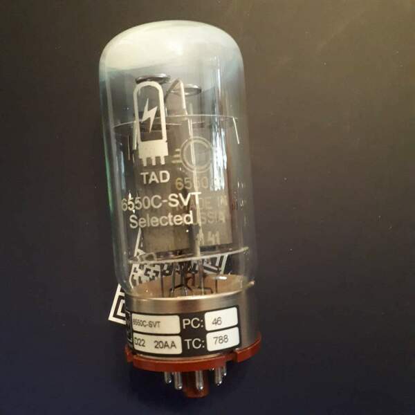

intentevo STR come la prima foto
non ho precisato
Le consiglio
Poi in generale la serie Str ha una ottima selezione
Ottima selezione sperando di non imbattersi in un lotto come il mio. Delle 14 acquistate poche ne sono sopravvissute perdendo il vuoto. Anticipo l'obiezione, maneggiate con cura ed inserite con la massima attenzione.
https://melius.club/topic/18309-una-domanda-agli-esperti-di-valvole/page/3/#findComment-1111700
15 minuti fa, walge ha scritto:
Per caso si vedeva l'incrinatura del vetro?
Se non erro si trattava del lotto di 6550 Svetlana San Pietroburgo - acquisti anno 2023
https://www.tubeampdoctor.com/en/sed-6550c-svetlana-c/russia
Erano stati segnalati molti problemi da diversi acquirenti sempre e solo su quel lotto, evidentemente era "critico" in partenza, dopo poche ore di lavoro una percentuale alta perdeva il vuoto sbiancando il flash getter
https://melius.club/topic/18309-una-domanda-agli-esperti-di-valvole/page/3/#findComment-1111760
@indifd
ho avuto a che fare con quel tipo di valvola molto anni fa ma poi Svetlana chiuse i battenti e pensavo fossero sparite dalla circolazione dopo tanto tempo
Trovai anche io dei problemi come con le 811 ed alcune 300B sempre prodotte da loro
Walter
https://melius.club/topic/18309-una-domanda-agli-esperti-di-valvole/page/3/#findComment-1111766
Esatto. Purtroppo le avevo acquistate tramite intermediazione del negozio che mi aveva venduto gli MB185.
