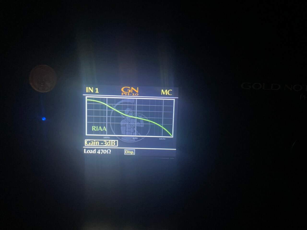

ho fatto varie prove e alla fine la carico 470 ohm. Stasera comunque proverò a cambiare carico per vedere cosa succede, non si sa mai…
Fanno molta differenza, da quello che scrivi, porterei il carico a 200 ohm (in verità bisognerebbe alzare :classic_biggrin:) e test  a salire, pero' verifica anche il peso di lettura,  portalo a 1,9.

Queste sono le mie impostazioni di partenza, che uso da quando ho preso il Gold Note con la Benz Ace
Sto provando ora ad aumentare il carico, come suggerito da @Berico, e anche il guadagno del prephono. Le cose in effetti così migliorano. Il guadagno in particolare sembra avere effetti anche sulla dinamica del PH-10 a parità di volume. Peso di lettura è già a 1,9.
Continuo a far prove col prephono a questo punto…vediamo cosa succede.
grazie!
https://melius.club/topic/18418-cambiare-giradischi-ne-vale-davvero-la-pena/page/10/#findComment-1098957
@Grancolauro devi trovare l'incrocio, più alzi il carico meno bassi ma meno dinamica anche in gamma alta. , più aumenti il peso più avrai bassi precisi,  la testina puoi anche metterla 2,2 non cambia nulla,  entro il 10% non succede nulla, è peggiorativo meno peso anche per i tuoi vinili. Il guadagno lascialo fermo però, potresti avere un suono migliore ''apparente'' perchè vai verso la saturazione ingresso.
