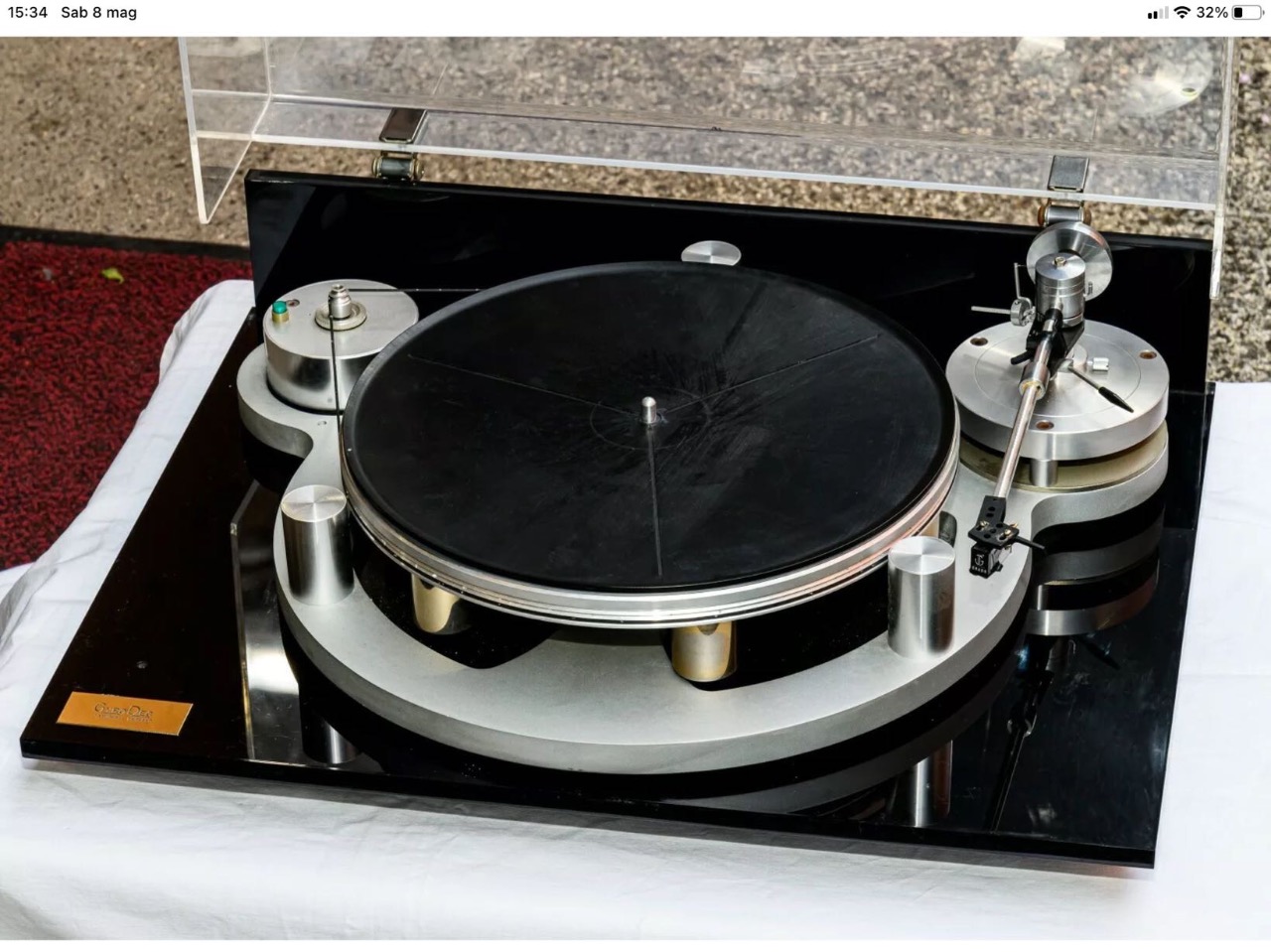

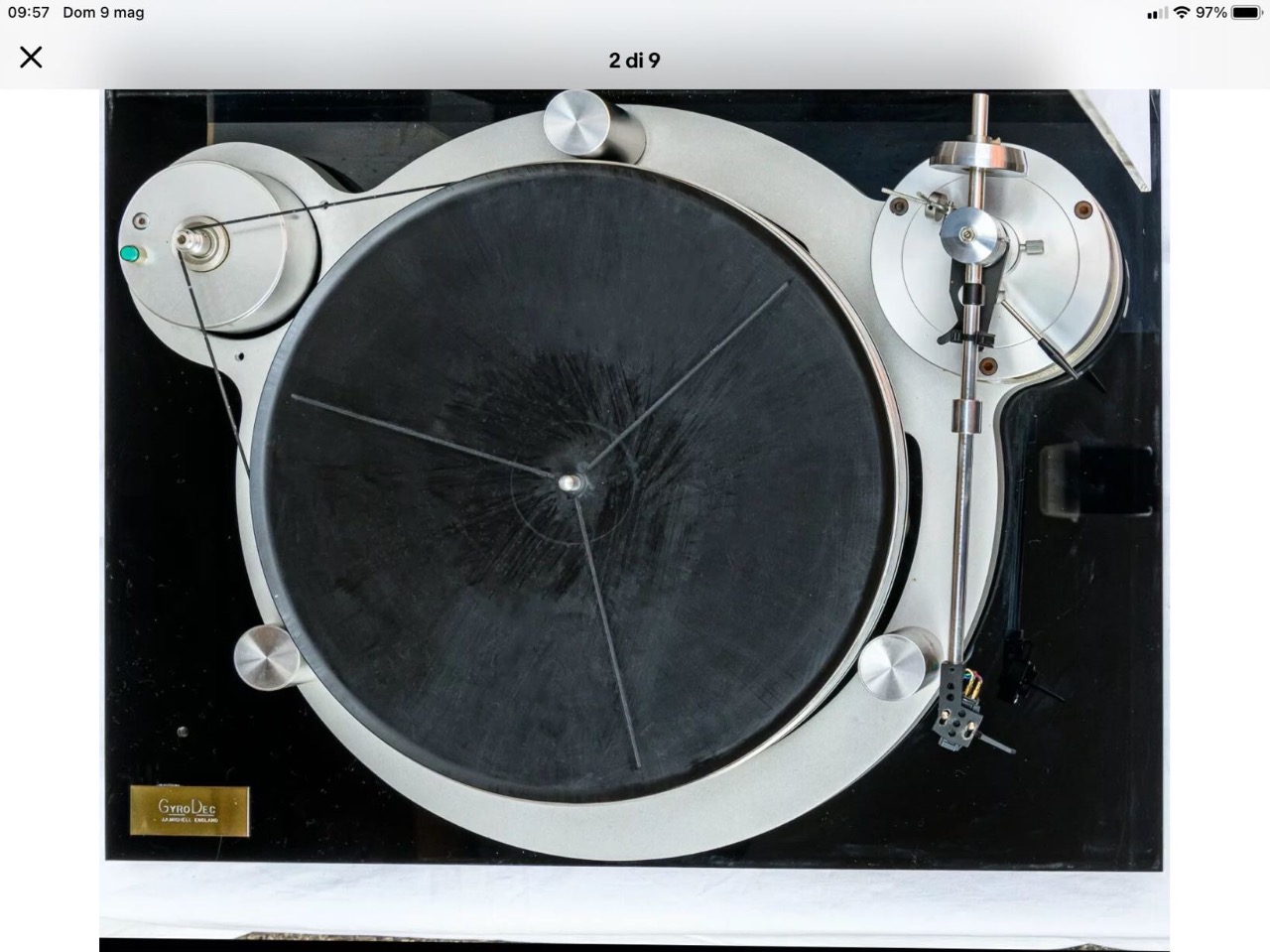

antonio_caponetto Inviato 8 Maggio 2021 Autore Condividi Inviato 8 Maggio 2021 41 minuti fa, BEST-GROOVE ha scritto: Si fa prima come scrivevo a postare delle foto che a discuterne. Eccolo Link al commento https://melius.club/topic/1851-consulenza-su-gyrodec-usato/#findComment-75218 Condividi su altri siti Altre opzioni di condivisione...
Moderatori BEST-GROOVE Inviato 8 Maggio 2021 Moderatori Condividi Inviato 8 Maggio 2021 11 minuti fa, antonio_caponetto ha scritto: Eccolo se ha una cinghia sola è un MK1 prodotto dal 1981 al 1986/87ca se ha due cinghie è un MK1 rev.2 e arriva fino al 1992 (non ha altro di modifiche rispetto alla versione MK1) è probabilissimo abbia anche l'alimentatore di serie...in sostanza un trasformatore poco più grande dei caricabatterie dei telefoni di 20 anni fa. avesse questo come alimentatore sarebbe un lusso oppure questo sarebbe un extra super lusso ....ma dubito costava quasi come il giradischi intero... In sostanza è tutto da upgradare volendo a steps fino all'ultima attuale versione. Puoi anche metterci 2 bracci , vedi uno dei 3 fori sul telaio che circonda il motore? Link al commento https://melius.club/topic/1851-consulenza-su-gyrodec-usato/#findComment-75221 Condividi su altri siti Altre opzioni di condivisione...
cesare Inviato 8 Maggio 2021 Condividi Inviato 8 Maggio 2021 @antonio_caponetto penso sia la prima versione, l'unica con il piatto in alluminio. Link al commento https://melius.club/topic/1851-consulenza-su-gyrodec-usato/#findComment-75222 Condividi su altri siti Altre opzioni di condivisione...

ninomau Inviato 8 Maggio 2021 Condividi Inviato 8 Maggio 2021 Come ti hanno già detto è un Mk1, versione ad una cinghia. Puoi tenerlo così o upgradarlo ad una delle versioni successive. Interessante il fatto che abbia la foratura per due bracci, il montaggio del secondo richiede lo spostamento del motore. Molti anni fa avevo acquistato un MK2, che aveva il piatto in metacrilato e le doppie cinghie, e con upgrade successivi l’ho portato a diventare un MK5 con due bracci. Fatti bene i conti, può essere più conveniente comprare direttamente una versione più recente, fortunatamente nel mercato dell’usato non differiscono molto come quotazioni, e si vendono con facilità (tra Gyro e Gyro SE ne ho avuti 5). Link al commento https://melius.club/topic/1851-consulenza-su-gyrodec-usato/#findComment-75465 Condividi su altri siti Altre opzioni di condivisione...
Moderatori BEST-GROOVE Inviato 8 Maggio 2021 Moderatori Condividi Inviato 8 Maggio 2021 1 ora fa, ninomau ha scritto: Fatti bene i conti, può essere più conveniente comprare direttamente una versione più recente, Se il modello della foto avesse un prezzo convenientissimo varrebbe la pena farci un pensiero (ci son persone che basta e avanza così com'è) altrimenti se si avvicina come prezzo richiesto a modelli già completi o quasi meglio andare con i Gyro più recenti. Link al commento https://melius.club/topic/1851-consulenza-su-gyrodec-usato/#findComment-75616 Condividi su altri siti Altre opzioni di condivisione...
