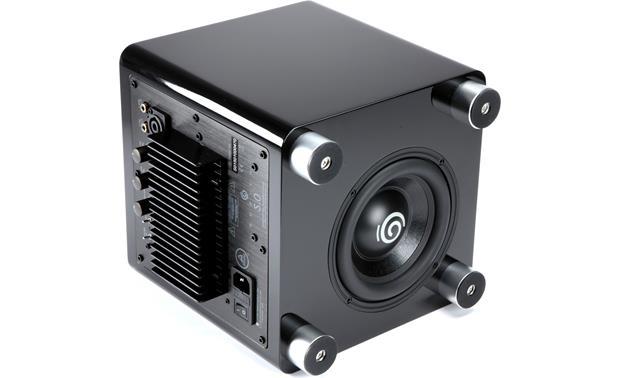

Ultima Legione @ Inviato 9 Maggio 2021 Condividi Inviato 9 Maggio 2021 Il 8/5/2021 at 15:57, telesforo ha scritto: Come alternativa guarda ai REL T5i, nel budget solo se usato. A prova di moglie. . Considerate le dimensioni del tuo ambiente di ascolto, concordo al 100% con il succitato suggerimento. . Personalmente ho da poco acquistato un Sonus Faber by Sumiko S.0 che possiede la stessa "manina" progettuale, eccellente finitura e virtuosismo del REL T5i (trovandolo comunque in street-price a meno di 400,00 Euro essendo un old-collection), con il suo generoso 6,5 pollici a lunga escursione accordato in sospensione pneumatica 😊😊, pilotato da uno stage di Potenza in (ormai rara) Classe A/B, auto-sensing di accensione, ingressi LFE, Line e Speakon ad alto livello, restituendo nuova e inaspettata verve, estensione e grande emozionalitá al mio setup audio, mi ha veramente sorpreso in termini di Efficacia, Efficienza e Dinamicitá entrando in ottima simbiosi con il mio impianto e l'ambiente di ascolto. . 1 Link al commento https://melius.club/topic/1853-piccolo-subwoofer-per-migliorare-il-mio-impianto/#findComment-76541 Condividi su altri siti Altre opzioni di condivisione...
