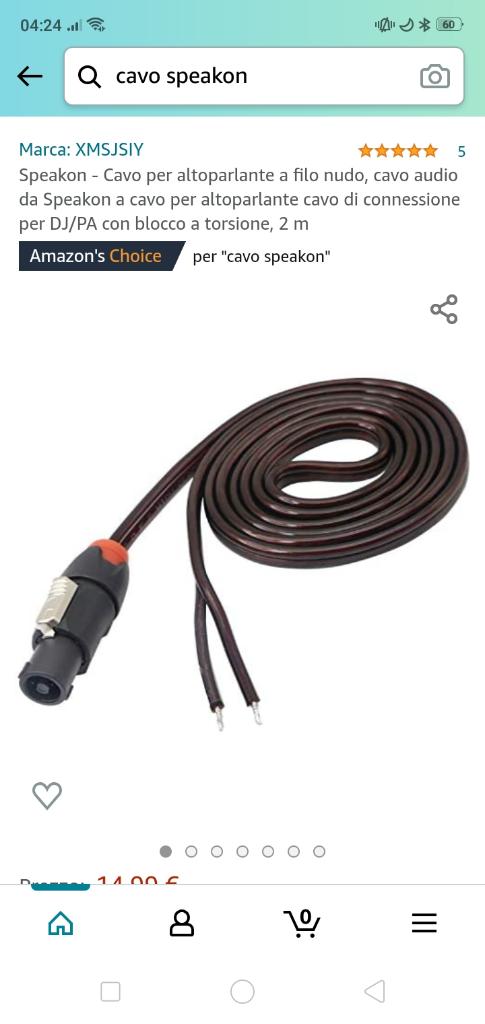

homesick Inviato 12 Maggio 2021 Condividi Inviato 12 Maggio 2021 @Pigu prendi un cavo del genere ed entri nell'ingresso High level del Rel Link al commento https://melius.club/topic/1853-piccolo-subwoofer-per-migliorare-il-mio-impianto/page/2/#findComment-79515 Condividi su altri siti Altre opzioni di condivisione...

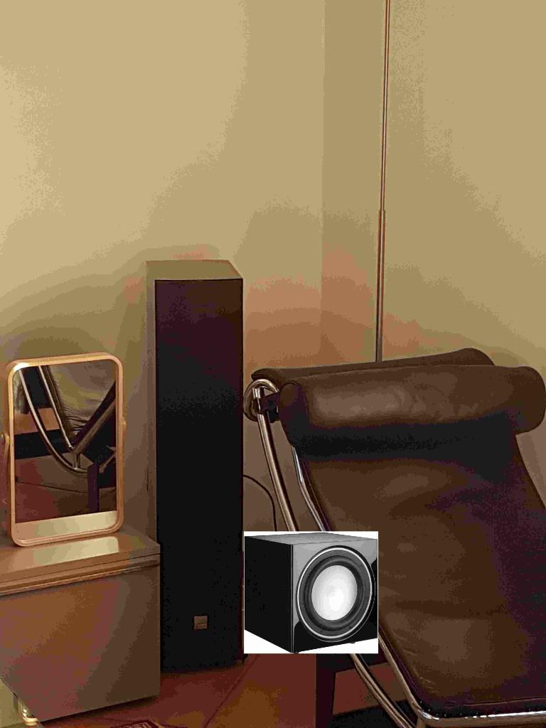

Pigu Inviato 15 Maggio 2021 Autore Condividi Inviato 15 Maggio 2021 la sorgente è il Naim Nova e 90% riproduce Qobuz il probleme è che ho un mobile lungo in mezzo e poco spazio ai lati schematizzo x ============ y dove: x è lo spazio a sinistra di circa 36 cm dove c'è il diffusore sx (Dali Rubicon 5) ========== è il mobile lungo 320 cm profondo 65 alto 50 con sopra naim e TV y è lo spazio a destra di circa 70 cm dove c'è il diffusore dx e dove andrebbe il sub un negoziante mi ha proposto il sub Dali E9F per essere il linea con le casse ( vedo se riesco a provarlo) intanto grazie a tutti quelli che hanno dato un consiglio Link al commento https://melius.club/topic/1853-piccolo-subwoofer-per-migliorare-il-mio-impianto/page/2/#findComment-83604 Condividi su altri siti Altre opzioni di condivisione...

Pigu Inviato 15 Maggio 2021 Autore Condividi Inviato 15 Maggio 2021 Link al commento https://melius.club/topic/1853-piccolo-subwoofer-per-migliorare-il-mio-impianto/page/2/#findComment-83837 Condividi su altri siti Altre opzioni di condivisione...
Gici HV Inviato 15 Maggio 2021 Condividi Inviato 15 Maggio 2021 @Pigu diffusori un po' incastrati,li tieni così anche durante l'ascolto o li sposti un po' in avanti? Hanno anche un toein praticamente nullo e le 2 poltrone davanti...🤔 ..io il sub lo metterei comunque,hai proprio un angolino libero perfetto.😉 Link al commento https://melius.club/topic/1853-piccolo-subwoofer-per-migliorare-il-mio-impianto/page/2/#findComment-84174 Condividi su altri siti Altre opzioni di condivisione...

Pigu Inviato 16 Maggio 2021 Autore Condividi Inviato 16 Maggio 2021 Il mobile tv non può andare più a sx perchè primo non sarebbe simmetrico al mobile superiore , secondo la cassa andrebbe comunque in collisione con quello superiore che è fissato al muro. In realtà la poltrona a sx l'ho tolta e quella a dx l'ho avanzata e ho avanzato di 10 cm le casse. @Gici HV cos aè il toein? Il sub lo metterei nell'angolo a destra quasi dietro la cassa @giannifocus mi dai per favore il link dei tutorial? ma serve una app per analizzare lo spettro audio? cosa usate x android? io pensavo di posizionarlo così Link al commento https://melius.club/topic/1853-piccolo-subwoofer-per-migliorare-il-mio-impianto/page/2/#findComment-84563 Condividi su altri siti Altre opzioni di condivisione...
