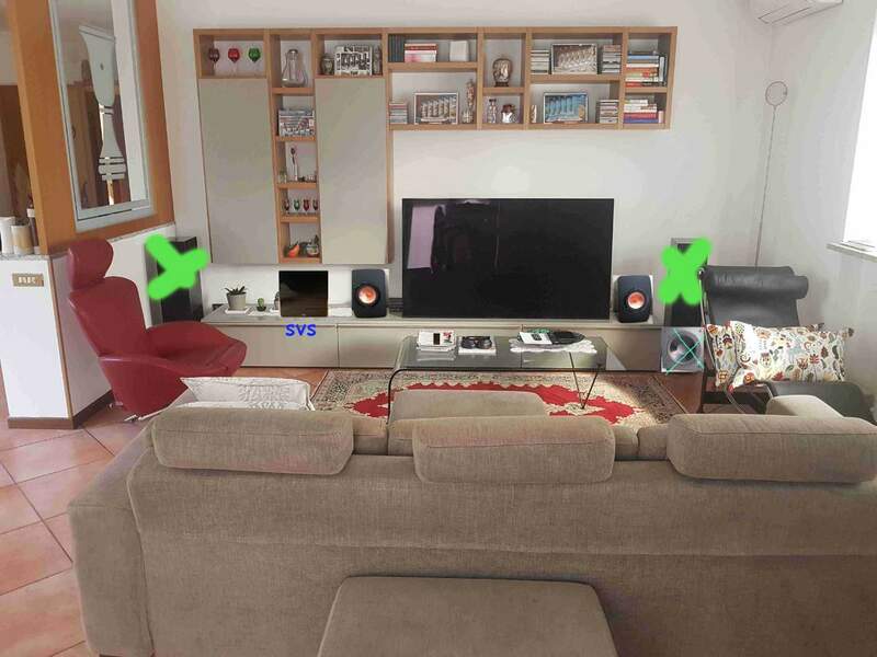

Ho spostato le poltrone e ho inclinato un pò i diffusori , va un pò meglio.
Però visto che una delle critiche ( costruttive) che mi sono state fatte è il triangolo isoscele con altezza inferiore alla base
diffusori a oltre 3mt e divano a 2,3mt , mi è venuto questo dubbio .
Cambiare i diffusori? Al posto delle Dali Rubicon 5  mettere 2 Kef LS50 Meta con sub KC62
l'ampli rimarrebbe il Naim Nova
Sarebbe una rivoluzione,  i dubbi sono:
-avrei un miglioramento notevole?
-ho qualche dubbio sull'appoggiare i diffusori sul mobile , anche se sono fatti per quello
-ovviamente dipenderebbe dalla valutazione delle mie dali a fronte di una spesa di circa 1.500+1.200
le mie Dali sono vendute ora a circa 3.100 nuove

non spendere ancora soldi, ne hai già messi abbastanza, tra Naim e  Dali in  una stanza cosi(vista la posizione obbligata). Il sub sicuramente aiuta, ma non credo sia quello di cui senti la mancanza. Prova invece a farti delle basi per le casse, quando sono a riposo le lasci li, e mantieni felice la coppia, quando hai modo di godere di ascolti più approfonditi le sposti davanti al mobile così da ricreare il benedetto triangolo.
Ne trarresti solo benefici, non spendi praticamente nulla, e sfrutteresti appieno le qualità per la quale hai pagato tanto. Ci impieghi 20 secondi a metterle a posto e quando puoi altri 20 per sfruttarle al meglio. Altro che sub, cambia tutto completamente. Comprando pezzi qua e le non risolvi nulla, il problema nel tuo caso è la posizione sacrificata delle casse.

Ciao a tutti
ritorno su questo argomento perchè penso che ogni audiofilo abbia sempre l'ambizione a migliorare.
riassumo la mia situazione diffusori Dali Rubicon 5 a circa 3mt di distanza tra loro , punto di ascolto a 2,5mt ( lo so è un isoscele schiacciato)  ampli Naim Nova. Qualche post sopre potete vedere la foto

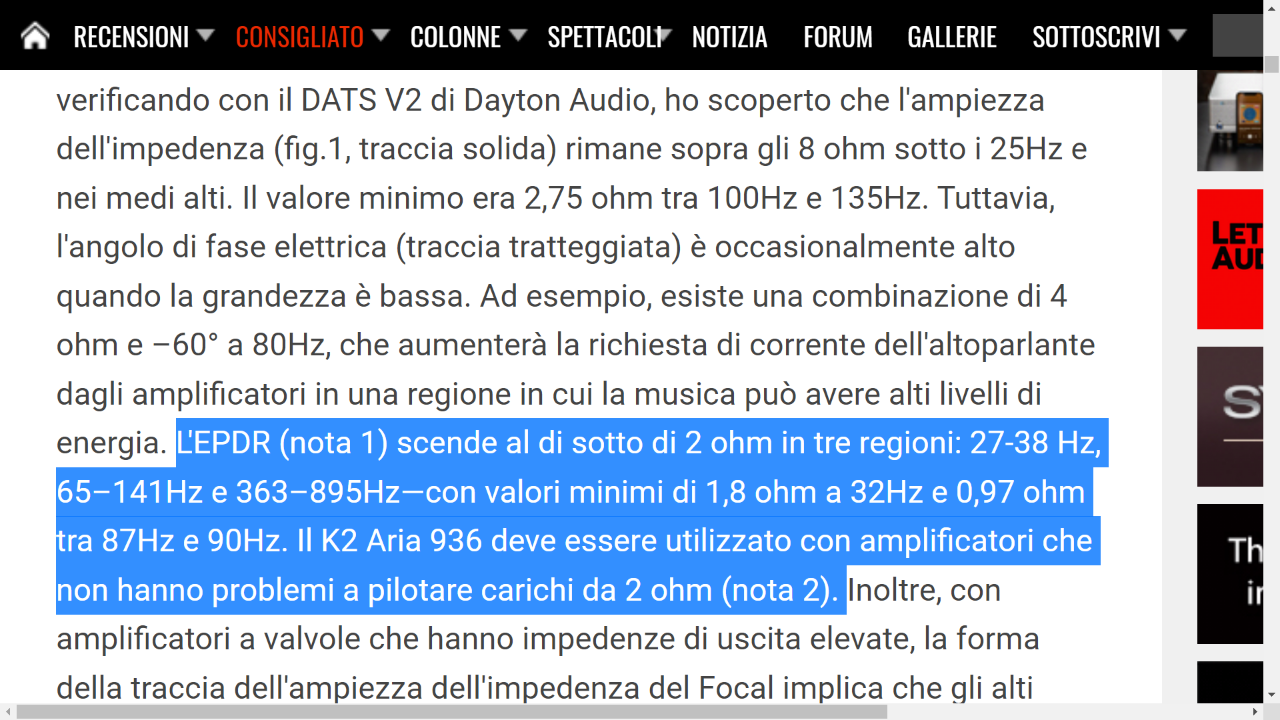

le Focal 936k2 mi intrigano, nessuno le ha mai sentite ? come sono paragonate alle Dali?
il prezzo per il nuovo 936k2 3.600/4.000  le mie Rubicon 5 Dali sono a 3.000/3.100
le Focal sono 3 vie , sensibilità 92 dB contro 86 sono più grandi e dicono con suono con Punch
Le Dali me le ritirano abbastanza bene  ma il delta è sempre 1600/1800 euro e mi chiedo se ne vale la pena

@Pigu  terrei le Dali che risulteranno sicuramente più neutre e precise.
Le focal le conosco bene, sono musicali ma poco precise; non sarà facile a pilotarle. Il tuo amplificatore non dovrebbe aver paura di nulla ma non vorrei che stia stretto, visto che cerchi pure i bassi e un subwoofer non viene compensato dalle torri.

La risposta in frequenza di focal aria 936 non è proprio bassa e il subwoofer andrà a finire che servirà!
https://www.stereophile.com/content/focal-aria-936-loudspeaker-measurements
