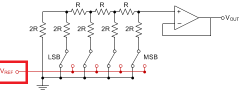

Andrea Mori Inviato 27 Febbraio 2024 Autore Condividi Inviato 27 Febbraio 2024 Tornando in argomento, un'altra criticità che affligge la conversione digitale analogica, soprattutto quella basata su reti resistive R2R, è il glitch generato dagli interruttori del DAC quando questi cambiano stato. La conversione, dal punto di vista elettronico, è implementata per mezzo di porte logiche, tipicamente flip-flop, e queste conoscono soltanto due stati logici, acceso o spento, 0 oppure 1, Vref o massa. Questo significa che nel momento in cui cambiano stato generano un'onda quadra a tutti gli effetti. Dal punto di vista elettronico, un'onda quadra è composta da una sinusoide alla frequenza appunto dell'onda quadra e da un numero virtualmente infinito di armoniche dispari (immagine esemplificativa allegata). Il risultato è che, nel momento in cui avviene la transizione, il fronte generato (per passare ad esempio da 0V a Vref) è ripidissimo, con tempi nell'ordine di pochissimi nanosecondi. Ad esempio i flip-flop della serie NC7SZ di On Semiconductor hanno un tempo di propagazione (tpLH e tpHL, transizione da basso a alto e da alto a basso) di 2.8ns se alimentati a 3,3 Volt e di 2,2ns quando alimentati a 5 Volt. Come si evince dalla seconda immagine, queste transizioni ripidissime producono degli impulsi, sia nella parte alta che nella parte bassa (ground bounce), che alterano l'onda quadra generata. Questo, inevitabilmente, si traduce in un errore di non linearità, dal momento che l'ampiezza del segnale non è perfetta, bensì viene modulata da questi impulsi. Nel prossimo commento descriverò il motivo per cui i DAC basati su reti R2R ne soffrono particolarmente. Link al commento https://melius.club/topic/18761-anatomia-di-un-dac-anzi-di-molti-dac/page/28/#findComment-1124632 Condividi su altri siti Altre opzioni di condivisione...

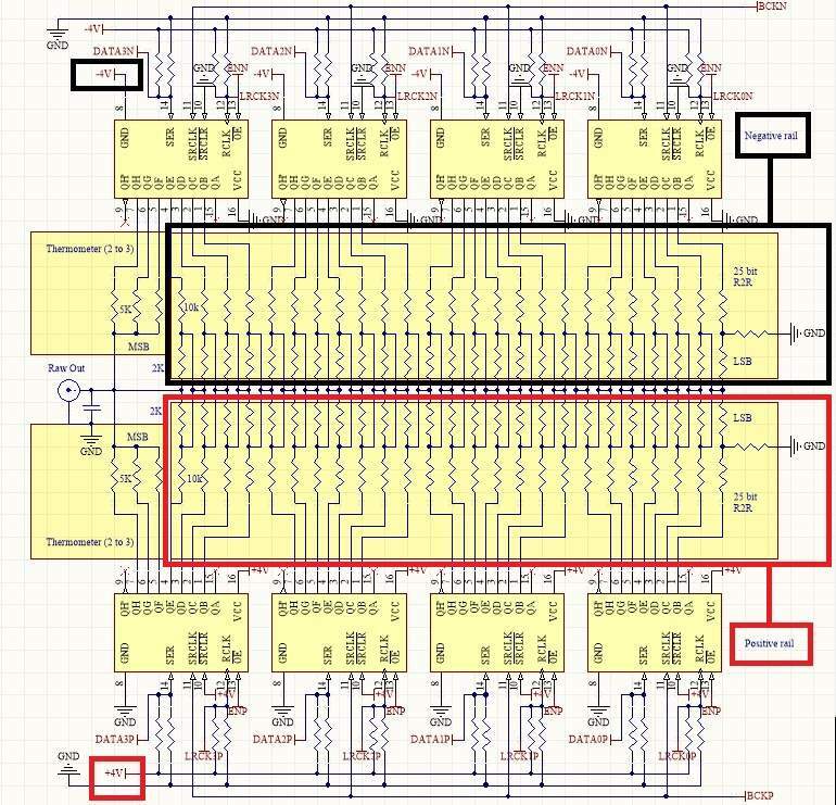

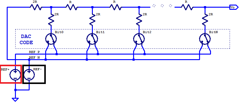

Questo è un messaggio popolare. Andrea Mori Inviato 28 Febbraio 2024 Autore Questo è un messaggio popolare. Condividi Inviato 28 Febbraio 2024 Al fine di semplificarne l'esposizione, farò riferimento a configurazioni di base a 4 e 8 bit per spiegare l'impatto del glitch nella conversione basata su reti resistive R2R. Un segnale musicale, essendo costituito da somme di sinusoidi oscilla continuamente tra valori positivi e negativi. In questa rappresentazione lo zero del segnale musicale corrisponde al valore Vref/2 e ogni passaggio per lo zero causa una transizione tra le parole binarie 1000 0000 … 0000 e 0111 1111 … 1111. Il convertitore classico R2R decodifica queste due configurazioni per vie completamente diverse (in quanto tutti i bit sono diversi) e ogni errore di non linearità causa una ripetuta distorsione particolarmente fastidiosa. L’errore di passaggio per lo zero è il principale ostacolo alla realizzazione di convertitori DA R2R di qualità. Da notare che un convertitore R2R nella sua configurazione classica produce una sinusoide totalmente positiva o totalmente negativa in funzione della tensione di riferimento utilizzata (positiva o negativa). Questo significa che in realtà il passaggio per lo zero (zero crossing) non si raggiunge a 0 volt di ampiezza, bensì a metà della tensione di riferimento (VRef / 2). Questo ovviamente obbliga ad accoppiare lo stadio successivo in AC (tipicamente per mezzo di un condensatore in serie al segnale), altrimenti si creerebbe un offset in DC (corrente continua) di qualche Volt che sarebbe poi amplificato ed inviato ai diffusori. Con il risultato che la bobina mobile del woofer probabilmente fonderebbe e si interromperebbe distruggendo l'altoparlante. Quindi in generale possiamo affermare che il glitch produce fastidiose non linearità, che si manifestano più o meno in funzione del numero di bit che cambiano stato ad ogni commutazione delle parole binarie in ingresso. In una classica rete R2R queste non linearità acquistano sempre più rilevanza man mano che ci si sposta dall'LSB verso l'MSB, dato che quelle più vicine all'LSB vengono attenuate dalla rete di partitori resistivi che lo seguono. Mentre quelle più vicine all'MSB hanno assai più rilevanza in quanto l'attenuazione è sempre minore, fino ad azzerarsi nel caso dell'MSB. Infatti, il passaggio per lo zero è il punto più critico in quanto tutti i bit commutano simultaneamente, e soprattutto commuta l'MSB. A titolo esemplificativo, nelle prime due immagini è rappresentato un classico convertitore R2R a 8 bit nel momento in cui avviene il passaggio per lo zero. Come si può vedere tutti i bit della scala cambiano stato simultaneamente, producendo l'errore di non linearità più elevato, chiaramente visibile nella terza immagine come un picco stretto che distorce l'ampiezza della sinusoide. Nella quarta immagine è rappresentato il passaggio per lo zero di un classico convertitore R2R a 4 bit, corredato dalle ampiezze del segnale in uscita. Anche in questo caso si evince che tra il 7° e l'8° avviene il passaggio per lo zero, e tutti gli interruttori del ladder commutano simultaneamente. L'ultima immagine rappresenta l'acquisizione effettiva del segnale all'uscita di un classico DAC R2R effettuata con un oscilloscopio digitale ad alta frequenza di campionamento. Il glitch è chiaramente visibile come discontinuità nella sinusoide che si manifesta al di sopra e al di sotto del passaggio per lo zero. Quest'ultimo, in realtà è un caso particolarmente drammatico dell'impatto del glitch sulla conversione digitale analogica, tuttavia rende bene l'idea delle distorsioni di non linearità che ne derivano. Nel prossimo commento descriverò un paio di tecniche volte ad eliminare, o quantomeno a mitigare notevolmente, il problema del glitch nei convertitori basati su reti resistive. 1 2 Link al commento https://melius.club/topic/18761-anatomia-di-un-dac-anzi-di-molti-dac/page/28/#findComment-1125357 Condividi su altri siti Altre opzioni di condivisione...
