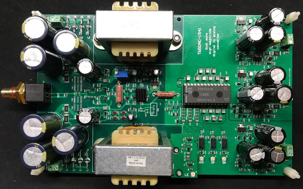

Andrea Mori Inviato 23 Febbraio 2024 Autore Condividi Inviato 23 Febbraio 2024 4 ore fa, Ggr ha scritto: Ma alla fine, queste resistenze che combinate insieme, danno un valore di tensione analogica, che poi sarebbe il suono, sono pur sempre pilotate da porte logiche, che a loro volta sono pilotate dai soliti zero e uno. Quindi un dac r2r, non è più analogico di un comune dac. O sbaglio? Un qualsiasi "comune" DAC monolitico, a meno che sia basato sulla tecnologia switched-capacitor, utilizza sempre e comunque uno o più elementi resistivi per generare la tensione o la corrente di uscita. Nel DAC monolitico queste resistenze sono integrate nel componente, fin dall'inizio dell'era digitale. Poi i DAC monolitici R2R (ad esempio TDA1541A, AD1862, PCM1704) sono diventati obsoleti soprattutto per l'elevato costo del processo di fabbricazione (le resistenze del ladder R2R venivano calibrate una per una con il laser), soppiantati dalla tecnologia sigma-delta che permette costi di fabbricazione molto più bassi. Per un DAC sigma-delta ad 1 bit teoricamente basterebbe una sola resistenza, anche se poi in realtà se ne usano molte di più. Ma, mentre per le reti R2R la precisione delle resistenze è di fondamentale importanza per raggiungere elevati livelli di accuratezza, con la conversione sigma-delta non è più necessario poiché, grazie alle elevatissime frequenze di conversione, il problema di raggiungere un'elevata accuratezza viene spostato nel dominio del tempo. 2 Link al commento https://melius.club/topic/18761-anatomia-di-un-dac-anzi-di-molti-dac/page/6/#findComment-1120515 Condividi su altri siti Altre opzioni di condivisione...
Andrea Mori Inviato 23 Febbraio 2024 Autore Condividi Inviato 23 Febbraio 2024 4 ore fa, Ggr ha scritto: E quindi, in teoria, devono essere di grande qualità selezionate e accoppiate una ad una, saldate e avere strade fatte a regola d'arte. Se è cosi, Ci vedo solo un aumento di costi e di complessità, per ottenere lo stesso risultato che si ottiene facilmente con un chip. Per il PCM R2R sicuramente, anche se la tecnologia aiuta a superare il problema della tolleranze delle resistenze, mentre per la conversione sigma-delta la precisione dei componenti è assai poco rilevante, dal momento che l'accuratezza viene raggiunta nel dominio del tempo utilizzando frequenze di conversione elevatissime. La differenza fondamentale è che se usi un integrato monolitico come un SABRE usi la tecnologia del produttore del chip, ovvero non hai molto margine di manovra sull'implementazione. Mentre se progetti un DAC a componenti discreti, sia esso PCM R2R o DSD, puoi implementare tutte le tecnologie che vuoi, hai il completo controllo della progettazione. Ed è quindi ovvio che è più complesso e costoso. Se poi assumiamo che i DAC sono tutti uguali, allora non c'é alcuna convenienza a seguire la strada della realizzazione a componenti discreti. Conseguentemente questo thread può anche essere chiuso qui. 1 Link al commento https://melius.club/topic/18761-anatomia-di-un-dac-anzi-di-molti-dac/page/6/#findComment-1120520 Condividi su altri siti Altre opzioni di condivisione...
pro61 Inviato 23 Febbraio 2024 Condividi Inviato 23 Febbraio 2024 31 minuti fa, Andrea Mori ha scritto: sono diventati obsoleti soprattutto per l'elevato costo del processo di fabbricazione che poi parliamo di centesimi. io sono ancora innamorato del mio primo lettore cd, un Philips di metà anni 80 col TDA1541, che nonostante arrivasse si e no a 13 bit di risoluzione, aveva un suo fascino. Oggi ascolto i CD con un vecchio TEAC che usa 4 BB 1702 e mi sembra che suoni meglio del Denafrips 2R2 che uso per la liquida, o dell'Audio GD che usa 2 Wolfson 8741. Non ho mai ascoltato, se non in qualche fiera i DSD, ma per quello che può valere, non è che abbia sentito un suono migliore. Del resto, questa tecnologia uscì quando erano in scadenza i brevetti del RED BOOK, ma all'epoca, i progettisti, l'avevano pensato molto bene, per cui i suoi difetti intrinseci sono stati superati con la tecnologia, che ad inizio millennio l'aveva reso praticamente perfetto, per cui il DSD è miseramente fallito. Link al commento https://melius.club/topic/18761-anatomia-di-un-dac-anzi-di-molti-dac/page/6/#findComment-1120525 Condividi su altri siti Altre opzioni di condivisione...
