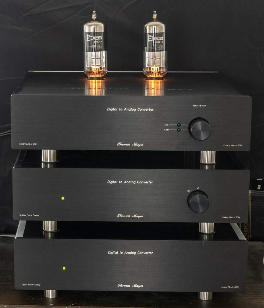

pro61 Inviato 14 Marzo 2024 Condividi Inviato 14 Marzo 2024 @Andrea Mori Da qui si riesce a capire qualcosa, a parte gli oscillatori da 5 cent? Link al commento https://melius.club/topic/18761-anatomia-di-un-dac-anzi-di-molti-dac/page/76/#findComment-1141343 Condividi su altri siti Altre opzioni di condivisione...
