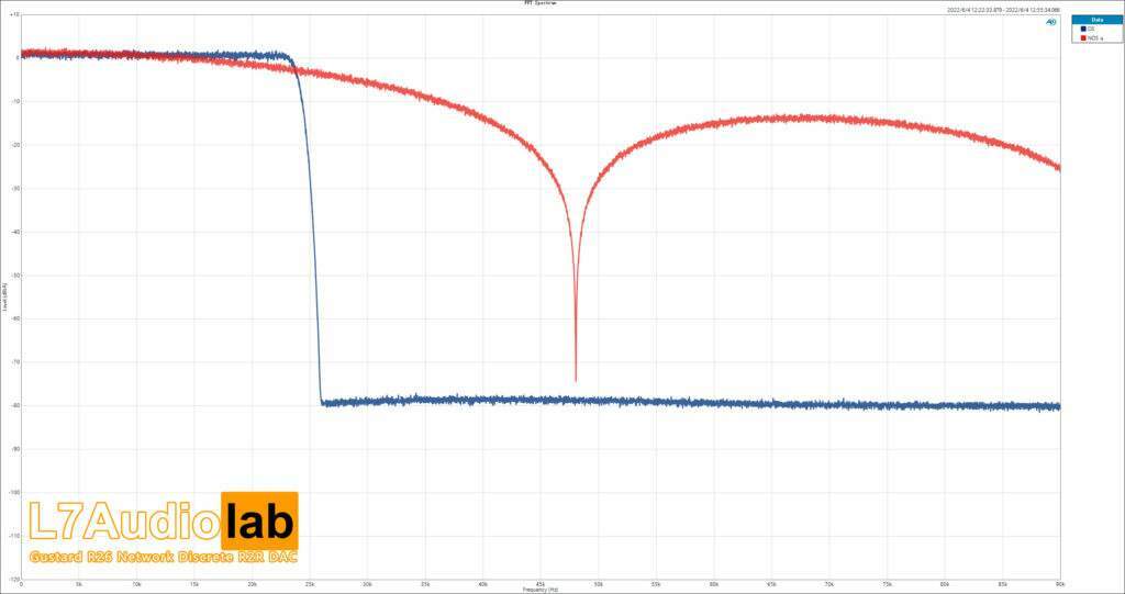

Andrea Mori Inviato 20 Marzo 2024 Autore Condividi Inviato 20 Marzo 2024 5 ore fa, Max440 ha scritto: No. Quindi che facciamo, compriamo un bel Matrix come ha fatto Amir oppure un bel Benchmark come il tuo guru su questo forum e lasciamo perdere la tecnologia? Un fantastico meraviglioso incredibile SABRE ES9038PRO, una caterva di OPA1612 e ce ne sbattiamo altamente di chi ha intrapreso altre strade? E' un'opzione anche questa, guardiamo la classifica SINAD di Amir e compriamo quello che costa meno tra quelli al top. Oppure facciamo scegliere al tuo guru, che ci consiglierà una bella Focusrite visto che i DAC sono tutti uguali. Adesso mi rendo conto che sto descrivendo aria fritta. 1 1 Link al commento https://melius.club/topic/18761-anatomia-di-un-dac-anzi-di-molti-dac/page/86/#findComment-1146465 Condividi su altri siti Altre opzioni di condivisione...

Andrea Mori Inviato 20 Marzo 2024 Autore Condividi Inviato 20 Marzo 2024 32 minuti fa, grisulea ha scritto: No, ma suonare meglio di un 1612 la vedo dura. Molto. Gusto a parte. E questo dove sta scritto? sul manuale del solito guru? Vediamo un po', allego un paio di datasheet, vuoi spiegarci perché non si può fare di meglio? Impiegando le stesse tonnellate di contro-reazione? 2 Link al commento https://melius.club/topic/18761-anatomia-di-un-dac-anzi-di-molti-dac/page/86/#findComment-1146536 Condividi su altri siti Altre opzioni di condivisione...
Andrea Mori Inviato 20 Marzo 2024 Autore Condividi Inviato 20 Marzo 2024 21 minuti fa, veidt ha scritto: @Andrea Mori Secondo te un giorno i dac r2r supereranno questo limite o è invalicabile? Riusciranno mai ad avere misure paragonabili ai delta-sigma? L'Holo May, per quanto possono valere, ha già misure paragonabili ai sigma-delta. Amir talvolta dimentica. 1 Link al commento https://melius.club/topic/18761-anatomia-di-un-dac-anzi-di-molti-dac/page/86/#findComment-1146537 Condividi su altri siti Altre opzioni di condivisione...
gfm Inviato 20 Marzo 2024 Condividi Inviato 20 Marzo 2024 8 minuti fa, Andrea Mori ha scritto: L'Holo May, per quanto possono valere, ha già misure paragonabili ai sigma-delta. Amir talvolta dimentica. una cosa curiosa e’ che mentre in genere viene aborrita la controreazione, nel caso dei dac sigma-delta il problema non si ponga: eppure questi “sono” feedback, tanto che solo grazie a procedimenti matematici complessi si puo’ ottenere un funzionamento stabile. Link al commento https://melius.club/topic/18761-anatomia-di-un-dac-anzi-di-molti-dac/page/86/#findComment-1146544 Condividi su altri siti Altre opzioni di condivisione...
