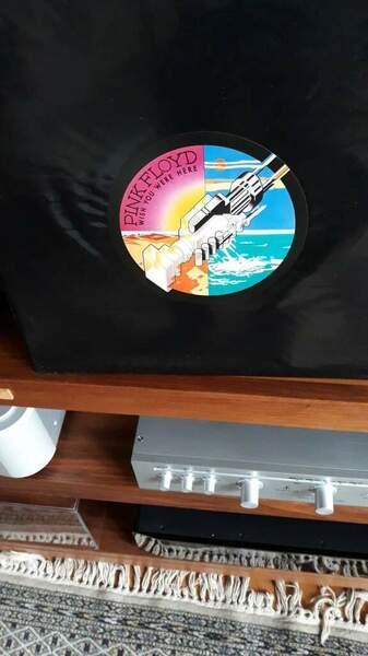

Questa è una ristampa audiofila recente di questo bellissimo lavoro dei Pink Floyd. Stampa made in USA, la ascolto senza indugi usando la curva EMI- Neuman che altro non sarebbe che la RIIA-Enanched, usata quasi sempre nelle ristampe americane. Appena entra la batteria di Mason sento una riproduzione orribile la batteria è attufata, i bassi sono gonfi e indistinti il dettaglio manca completamente la grancassa è un tutt'uno con il resto dei Tom. Ascolto decisamente pessimo che va avanti così per tutto il disco. Mi chiedo ma come è possibile, allora vado a spulciarmi tutte le note di copertina e mi accorgo che la masterizzazione è stata fatta dal famoso Doug Sax presso gli Scheff Laboratories. Allora capisco perchè il disco suonava male, stava suonando con la curva sbagliata. Infatti questo signore mette nelle copertine made in USA ma (dichiarato da Lui stesso che si faceva stampare i vinili in Germania con la curva Teldec). Appena ho messo la curva Teldec mi si è aperto un mondo quello stesso vinile suonava in un modo strepitoso perchè stava suonando con la curva corretta e le differenze di ascolto era altro che udibili, praticamente un altro disco. Per me gli stadi phono devono avere le principali curve almeno 4 RIIA-STD EMI-Neuman, Teldec e Columbia. Con queste 4 curve praticamente ascolti tutto. Saluti

ed ecco l'ennesimo thread sulle curve di deenfasi
Non a caso nella foto dell'opener si intravede il pre phono di fabrizio baretta
