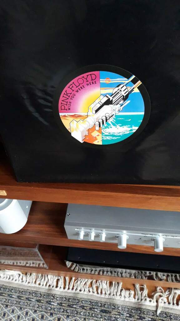

Io i dischi dei Pink Floyd li ascolto con una Denon 103 e Step Up Denon attaccato al normalissimo fono mm dell’ampli: una goduria.
Ma certo!!
La stessa goduria che ha l'opener, ascoltando quel LP con una curva non-riaa
Gusti, preferenze..
