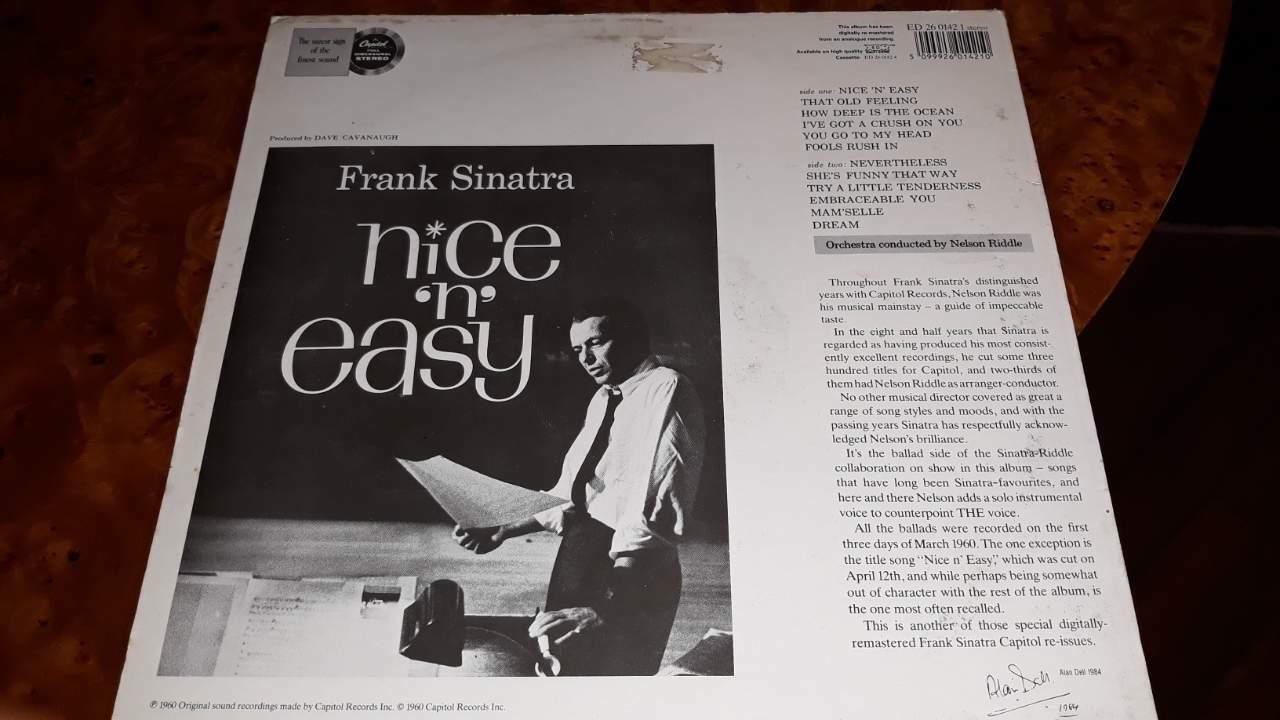

1 ora fa, Isilgup ha scritto:
@scroodge ED 2601421 stereo
ma, non capisco, e non sono espertro della discografia di FS
Duqnue Non si stava parlando della raccolta "Capitol Years", ma degli anni trascorsi con la Capitol America
Ok, prendiamo in considerazione e approfondiamo questo tuo nice n easy:
Quel seriale mi riporta a troppe ristampe, in almeno 20 anni, compreso un riversamento digitale da analogico e comunque sembra faccia riferimento ad una release inglese non americana, i lche fa aumentare notevolmente, i dubbi su quale curva di eq sia stata effettivamente usata
Mi serve, per cominciare:
Anno e luogo di stampa  e foto del retro cover
