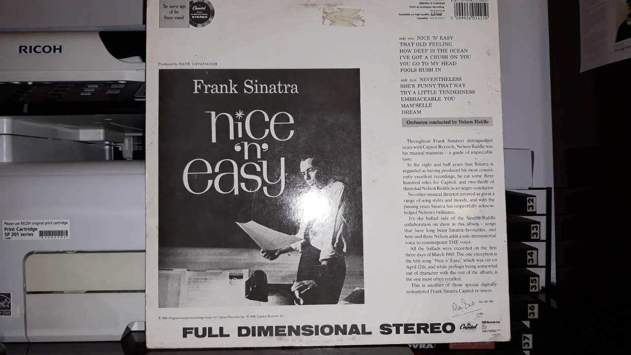

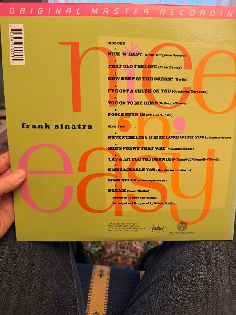

@scroodge ad esempio "Nice and Easy" ha gli archi a destra i fiati a sinistra e la voce di Frank al centro. Se lo ascolti con la RIIA STD la voce si stacca nettamente dai diffusori mentre gli archi e i fiati restano inscatolati dentro la cassa. Se passi alla Columbia la scena si apre in maniera pazzesca, i diffusori scompaiono e la voce di Frank è da svenimento.
2 minuti fa, Isilgup ha scritto:
per caso "Nice and Easy"
No, a memoria di Capitol ricordo "Close to You", "Pal Joey", "High Society" ma il titolo che citi non mi ricorda nulla. Dovrei andare a frugare nei dischi che ho in un'altra casa.
Ciao
D.
ok da svenimento..
Scusa ma... quale edizione hai dei Capitol Years?
