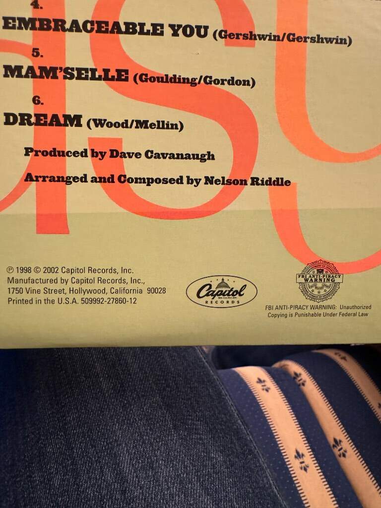

@Suonatore mah.. .guarda è andata così:
io inizialmente ho pensato che si stesse parlando della  raccolta "Capitol Years".
Poi quando ha citato nice n easy ho invece capito che lui intende invece la produzione Capitol con FS degli anni '60, periodo in cui appunto fu prodotto nice 'n easy (Mono - 1960 - W14717).
Da lì ho pensato che lui fosse in possesso di una prima stampa o giù di lì di quel titolo, ma i dubbi continuavano a persistere sopratutto in relazione al fatto che lui preferisce la curva Columbia del suo pre, alla RIAA.
Mi chiedevo, tra me e me, come fosse possibile che Capitol usasse una curva Columbia nel 1960, caso mai avrebbe usato la propria ( @iBan69 ce l'ha nel suo pre), se non la RIAA, dato che i documenti dicono che dal 1955 in poi, adottò la RIAA.
E caso mai ancora una curva EMI, dato che Capitol fu acquisita da quest'ultima proprio nel 1955.
Il passaggio alla RIAA potrebbe, ( mia ipotesi) essere avvenuto proprio in virtù del fatto che una volta che EMI acquistò Capitol, abbia anche aggiornato i torni allo standard RIAA.
Così gli ho chiesto la foto, ed ho capito meglio invece la release che lui possedeva.
Il resto è noto.

2 ore fa, scroodge ha scritto:
Fa un altro sforzino dai: inquadrami meglio la parte inferiore che con questa anche ingrandendo non leggo nulla, se vuoi eh.. se no..
Buoni ascolti!!
P.S. - OT
Ma davvero ci hai un Fazioli in casa?
Va beh,perchè sei tu......:classic_biggrin: P.S un Fazioli?Nooo,non so dove l'hai visto.
Questo disco non sò per quale motivo se lo ascolto con la RIIA è solo accettabile ma se lo ascolto con la Columbia mi si apre un mondo è da svenimento. Quindi lo ascolto con la Columbia, non sarà la sua vera curva chi se ne frega con la RIIA c'è un abisso.
