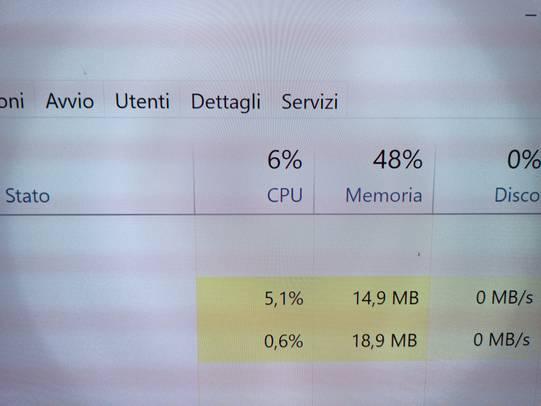

Ho installato il minipc
Semplice ed intuitivo
Dopo l'aggiornamento ho disinstallato tutte le porcherie inutili di win 10
Al momento, ma ancora credo di disattivare ancora delle cose, la CPU viene utilizzata per il 6% con 3 DSP attivi
Non è affatto male, e per il solo utilizzo audio (riproduzione + correzione) non ha manifestato alcun problema, blocco e/o simili
Certamente lo "terrò d'occhio" ancora per qualche giorno

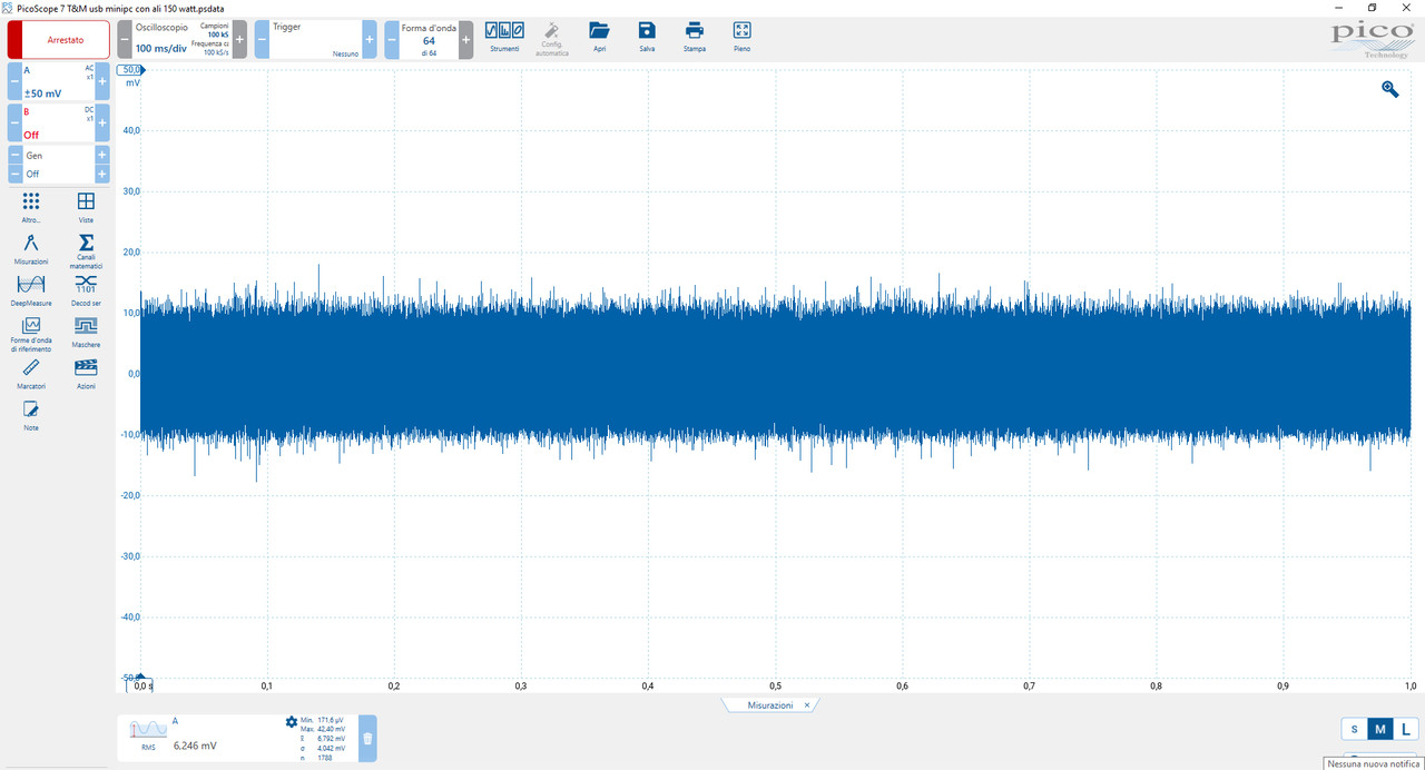

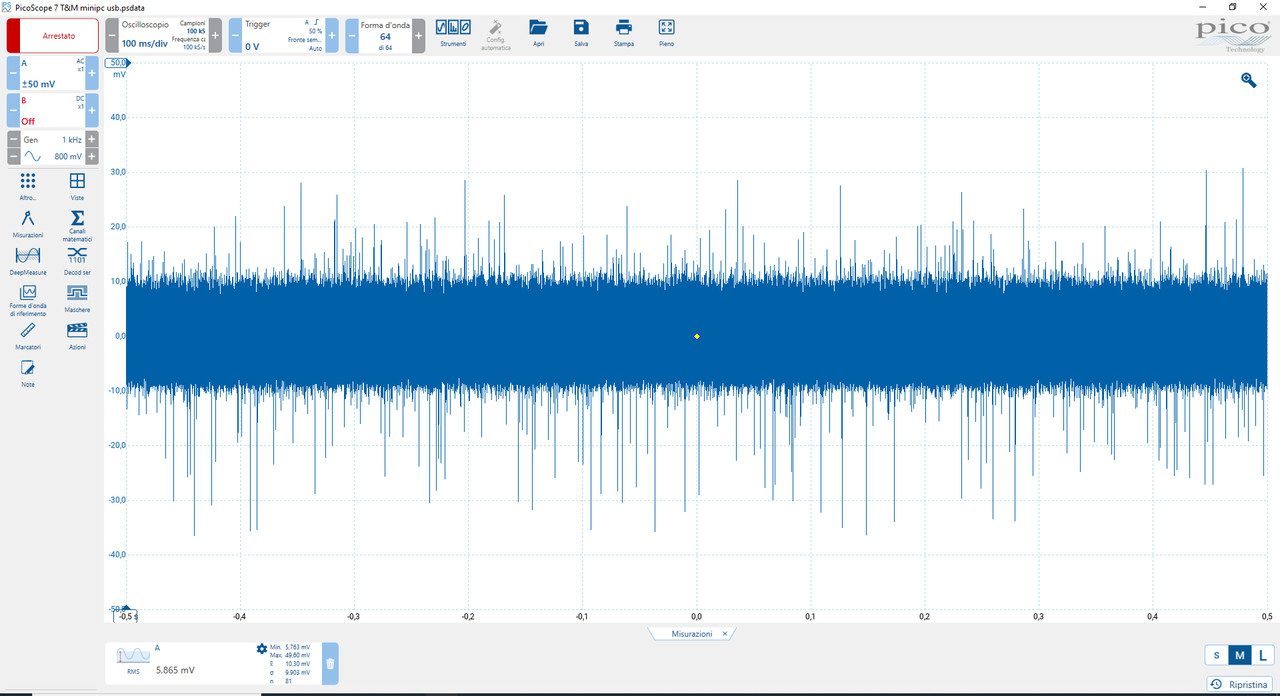

Residuo di rumore dalla USB v5
Con l'alimentatorino a corredo
Circa 6 mV di rumore ma con picchi che superavano i 40 mV
Con un alimentatore da 150 watt filtrato
Il rumore Rms mantiene circa lo stesso livello, di contro sono spariti i picchi
Userò questo alimentatore
