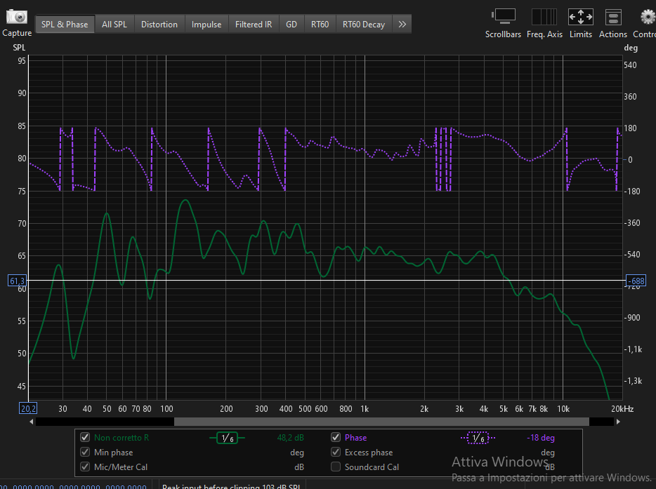

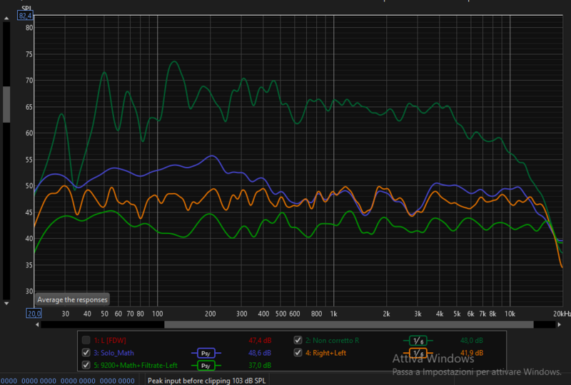

Posto qui sotto un raffronto tra due equalizzazioni parametriche realizzate una con un parametrico a fase minima e l'altra (identica) realizzata con un parametrico a fase lineare.
Come si evidenzia dai grafici, l'equalizzazione parametrica a fase minima ha "incasinato" notevolmente la fase sia rispetto a come era in partenza, sia rispetto al risultato ottenuto con un parametrico a fase lineare.

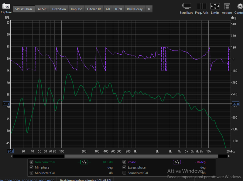

Foto sotto: Rilevazione di RIF e fase senza correzione

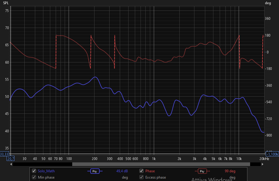

Foto sotto: Rilevazione post correzione con Mathaudio (correzione a fase mista) che ha migliorato sia la RIF che la fase.

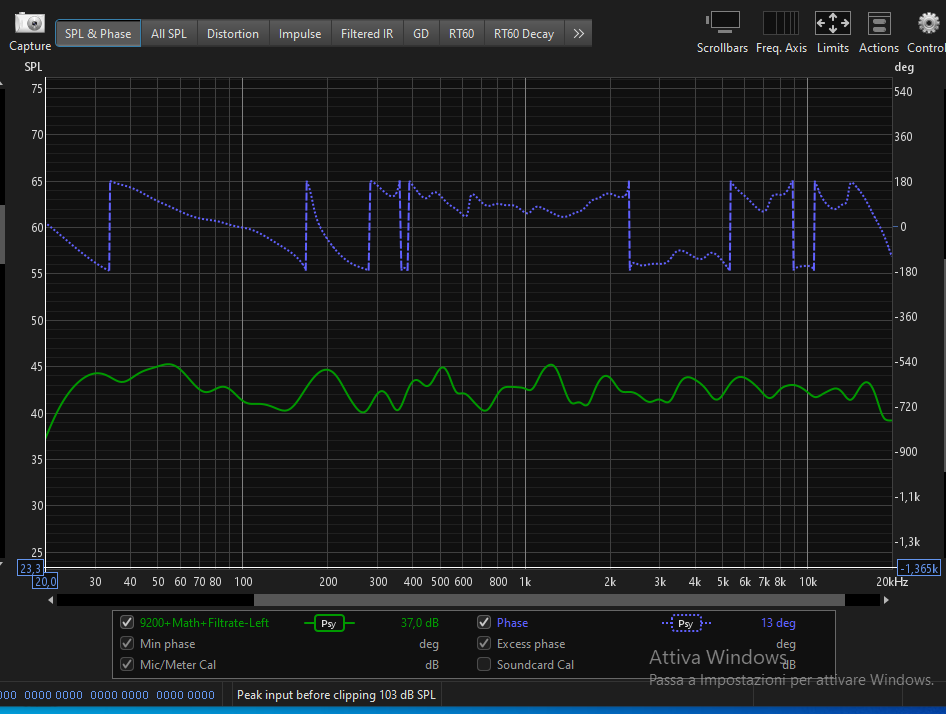

Foto sotto: Rilevazione post correzione con Mathaudio + eq par. a fase minima.
Migliora la RIF ma peggiora parecchio la fase rispetto a "solo mathaudio"

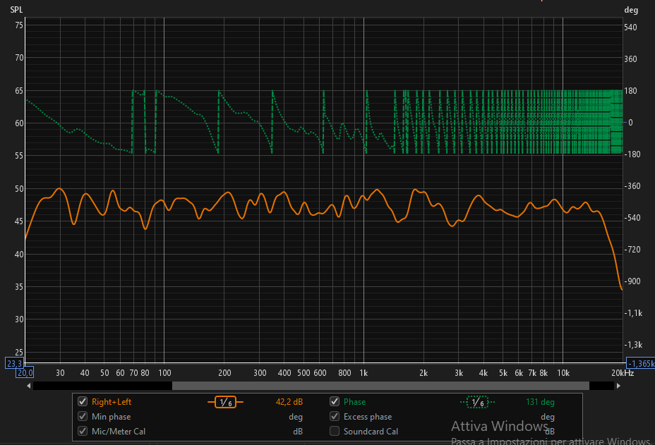

Foto sotto: Rilevazione post correzione mathaudio + eq. par. a fase lineare.
Migliora la RIF e non peggiora la fase in maniera significativa rispetto a "solo Mathaudio".

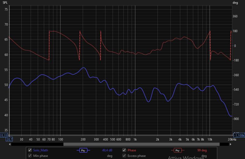

Foto sotto: grafico riassuntivo delle varie RIF per avere un raffronto solo della linearità in ampiezza delle varie correzioni:
Verde in alto = No correzione
Viola = Solo Mathaudio
Arancio = Mathaudio + eq. par. a fase lineare
Verde in basso = Mathaudio + eq. par. a fase minima
