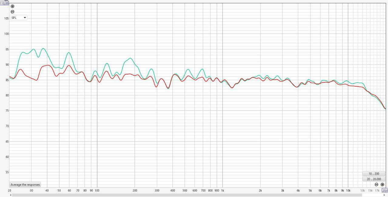

Una risposta "calante" in ambiente viene rappresentata con un banco di filtri attivo (1/3 ottava ?)
La stessa risposta "calante" in ambiente, se rappresentata senza filtri, (no smoothing) non risulta piu "calante" ma in relazione alle riflessioni del locale diventa (come per magia) mediamente piatta
Dunque per me la risposta piatta è quella senza smoothing, e all'ascolto da la migliore percezione di massimo equilibrio

Vale eccome, forse Fabio non hai afferrato
La risposta "piatta no smoothing" se osservata con lo stesso banco di filtri applicato alla Moeller, produce in ambiente circa quelle caratteristiche
Sono i picchi delle riflessioni a determinare l'udibilità della risposta
Spetta un attimo che posto qualcosa...
