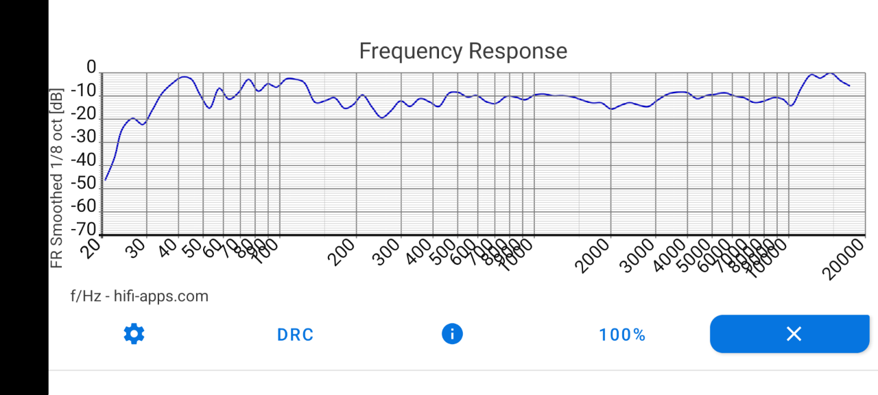

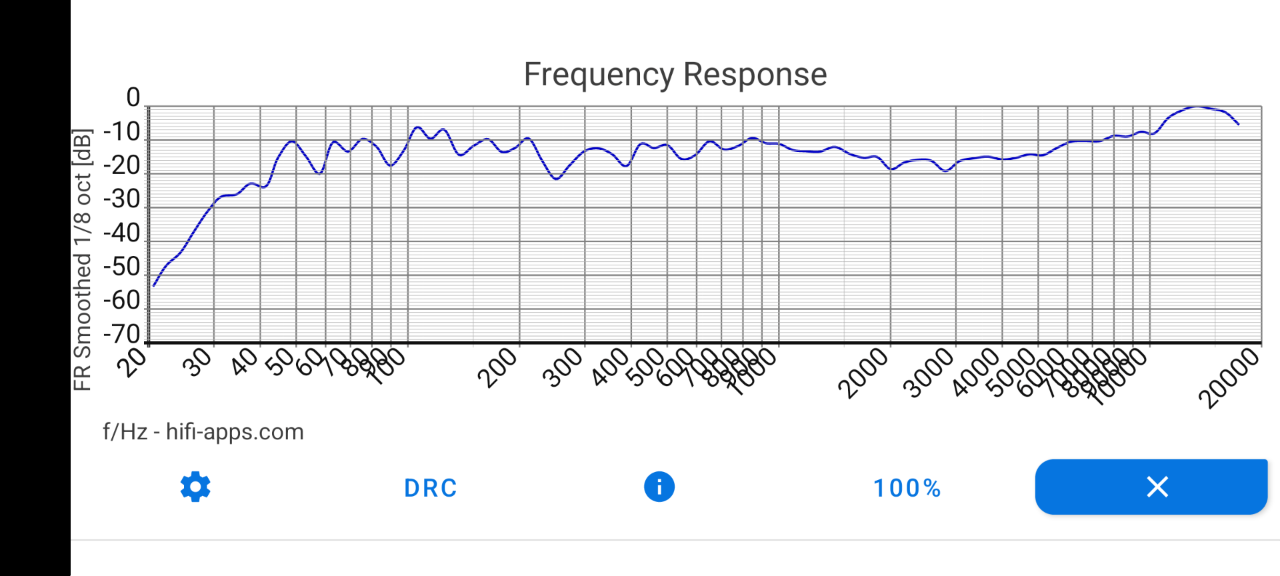

4 ore fa, Nacchero ha scritto:
Ho appena fatto questo col telefono! 😁Screenshot_20240316-115731.thumb.png.78d2673f6cb59881844f9f5dce66eb88.png
Prima senza sub, seconda con sub.
Non torna qualcosa. Seza sub sei parecchio sotto tra 2 e 8khz, non può essere il sub che riempie quelle frequenze.
@Ligo di sicuro ho pasticciato.😝
Secondo me anche il volume non era uguale fra le due misurazione (non so se incide). Inoltre mi sono accorto (anche qua non so quanto conta) che nei settaggi dell'app non avevo rimosso la voce sub quando ho effettuato la misura senza sub, appunto. Diciamo che per ora sono molto al cazzeggio 😁
Mi riprometto di riprovare l'app anche in confronto con una seria. Magari mi farò aiutare da uno a caso.........🤔,che so....... @gianventu........🫣
Volendo posso anche riprovare subito, se mio figlio riesce a non fare casino😝
Il volume conta fino a un certo punto, non tanto da spiegare la differenza.
Comunque se la rilevazione buona è con il sub direi che non sei messo malissimo, hai una depressione tra 200 e 300Hz e i soliti picchi in gamma bassa. Dirac per questi può risolvere, tra 200 e 300 puoi provare a modificare la posizione dei diffusori o del punto d'ascolto se puoi, altrimenti sperare in una botta di c..o con dirac.
In ogni caso ben fatto.

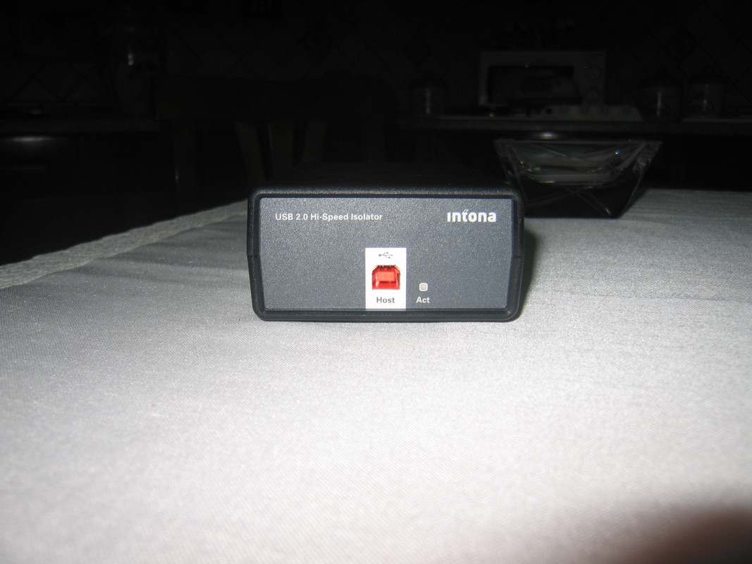

2 ore fa, Ottobnaz ha scritto:
Si tratta del 7054-X-DK?
Lo sto ordinando dalla Germania, esistono rivenditori che fanno sconti?
Grazie
Mi dispiace ma è un oggetto che ho provato alcuni anni fa e non ricordo la sigla, men che meno chi lo commercializza e quali sconti applica :classic_smile:
A vedere dal link che hai postato sembra esattamente lui
