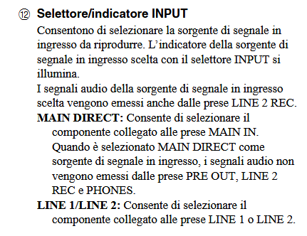

@Tronio Presuppongo che tiene collegato il pre Vincent nell'ingresso MAIN dello Yamaha cioe' collegato allo stadio finale dell'integrato e se , come suppongo , viene automaticamente estromesso dal percorso del segnale la sezione preamplificatrice dello Yamaha come fa il segnale del giradischi collegato all'ingresso fono dello Yamaha a passare allo stadio finale di quest'ultimo per poi ovviamente ascoltarlo dai diffusori?

21 minuti fa, giovannieq ha scritto:
non c'è scritto Tape out ma piuttosto Rec sopra e pb in corrispondenza sotto
"PB" sta per "Playback" ed è equivalente al Tape Out: comunque per le connessioni eviterei di andare per tentativi ed è sempre buona norma leggere il manuale.
6 minuti fa, long playing ha scritto:
Tiene collegato il pre Vincent nell'ingresso MAIN dello Yamaha cioe' collegato allo stadio finale dell'integrato. Se , come suppongo , viene automaticamente estromesso dsl percorso del segnale la sezione preamplificatrice dello Yamaha come fa il segnale del giradischi collegato all'ingresso fono dello Yamaha a passare allo stadio finale di quest'ultimo per poi ovviamente ascoltarlo dai diffusori?
Non credo sia automatico ma dipende da cosa viene impostato come sorgente: da quel che dice il manuale se non viene selezionato "Main in" la relativa connessione posteriore viene ignorata.
https://melius.club/topic/19051-suggerimento-stadio-phono/page/2/#findComment-1138234
long playing
@Tronio Infatti non essendoci i  classici " cavallotti " staccabili che uniscono la sezione pre e finale , l'attivazione/messa in servizio o meno degli rca d'ingresso "main in" e quelli di uscita " pre out " deve avvenire con un'attivazione tramite una commutazione.
Dal foglietto che hai postato capisco che quando giovannieq per ascoltare il giradischi ha selezionato sullo Yamaha come sorgente l'ingresso fono automaticamente si e' escluso l'ingresso " main in " estromettendo quindi di conseguenza dal collegamento il pre Vincent.
Quindi presumo pertanto anche che quando giovannieq usa per es. il cd che e' connesso al preamplificatore Vincent per ascoltarlo deve commutare sullo Yamaha " la funzione main direct "...
