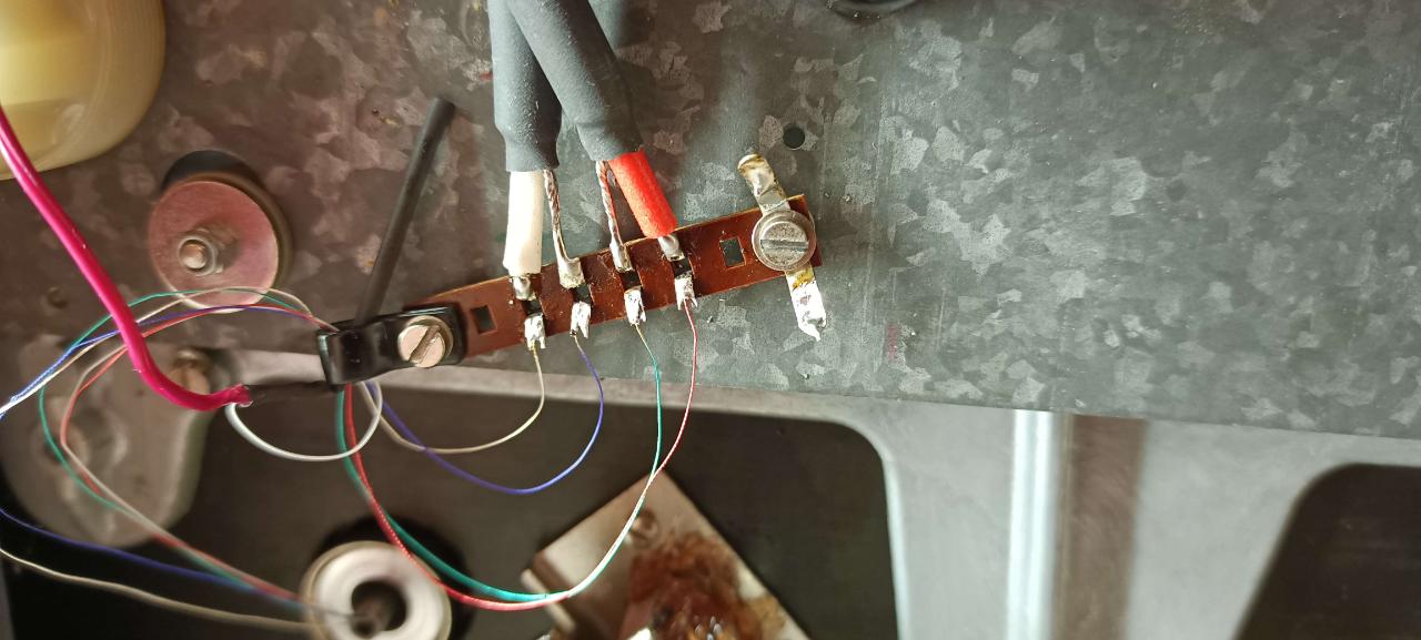

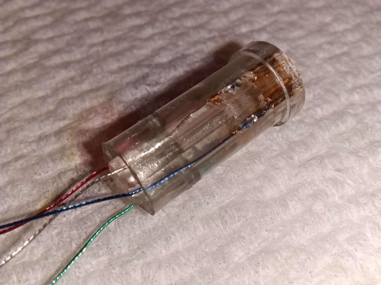

P_rover Inviato 19 Maggio 2021 Condividi Inviato 19 Maggio 2021 @Belloriccofamoso i terminali dei cavi sono da saldare alla morsettiera originale? Link al commento https://melius.club/topic/1907-thorens-td-125-mk-ii-smontaggio-revisione-e-regolazione-braccio-calibrazione/page/5/#findComment-88737 Condividi su altri siti Altre opzioni di condivisione...

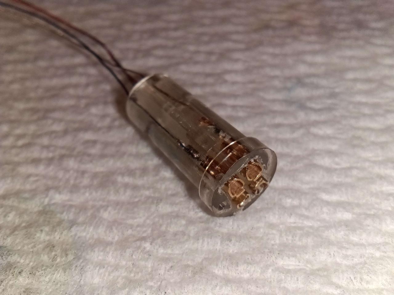

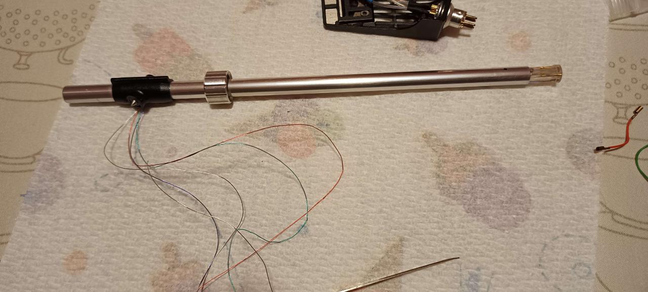

Belloriccofamoso Inviato 19 Maggio 2021 Autore Condividi Inviato 19 Maggio 2021 @P_rover ho preso 4 fili d'argento gia' cablati con i terminali femmine. Vanno inseriti in un tubicino, e li saranno peni per diabetici, e dall'altro lato si inserisce la testina il problema non e' la stagnatura quanto inserire nel tubicino senza danneggiare i terminali @BEST-GROOVE fallo Link al commento https://melius.club/topic/1907-thorens-td-125-mk-ii-smontaggio-revisione-e-regolazione-braccio-calibrazione/page/5/#findComment-88861 Condividi su altri siti Altre opzioni di condivisione...
P_rover Inviato 19 Maggio 2021 Condividi Inviato 19 Maggio 2021 @Belloriccofamoso si so di cosa si tratta, anche se io non ho ricablato il mio braccio. Se poi mi dici se è una roba da diventare scemi o meno valuto se rifare il cablaggio anche io. 😄 Avevo solo capito erroneamente che i terminali femmina fossero da entrambi i capi, ma penso che abbiano un capo liscio da saldare alla morsettiera sotto al telaio e un capo terminato femmina per il connettore del braccio/testina, corretto? Link al commento https://melius.club/topic/1907-thorens-td-125-mk-ii-smontaggio-revisione-e-regolazione-braccio-calibrazione/page/5/#findComment-88919 Condividi su altri siti Altre opzioni di condivisione...
Belloriccofamoso Inviato 19 Maggio 2021 Autore Condividi Inviato 19 Maggio 2021 3 minuti fa, P_rover ha scritto: apo liscio da saldare alla morsettiera sotto al telaio e un capo terminato femmina per il connettore del braccio/testina, corretto? esatto...il problema mio e' che i terminali non sono originali e sono 3 centesimi di pelo piu' grossi e per afarli alloggiare nel tubicino porta terminali c'e' da sudare e spingere...lo faro' quando sono calmo, non oggi Link al commento https://melius.club/topic/1907-thorens-td-125-mk-ii-smontaggio-revisione-e-regolazione-braccio-calibrazione/page/5/#findComment-88925 Condividi su altri siti Altre opzioni di condivisione...

Belloriccofamoso Inviato 25 Maggio 2021 Autore Condividi Inviato 25 Maggio 2021 @giubeppe ciao. Ovviamente no. Sto aspettando 4 connettori bagnati nell'oro... Spero domani arrivino, a seguire gli astri.... Link al commento https://melius.club/topic/1907-thorens-td-125-mk-ii-smontaggio-revisione-e-regolazione-braccio-calibrazione/page/5/#findComment-97369 Condividi su altri siti Altre opzioni di condivisione...

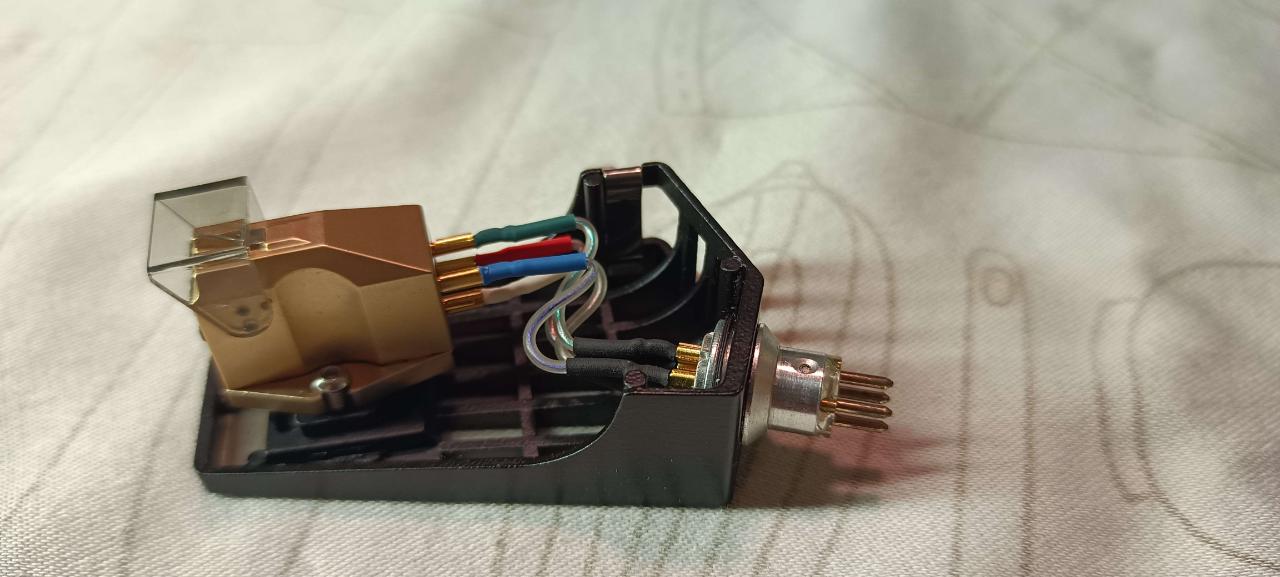

giubeppe Inviato 25 Maggio 2021 Condividi Inviato 25 Maggio 2021 @Belloriccofamoso ciao, sembrava nell'immagine sopra che i cavetti avessero già i connettori. Non ti voglio mettere altre pulci nelle orecchie, ma io avrei messo le clips in argento e rodio 😏 A parte gli scherzi, non penso facciano differenza. Semmai occhio alle schermature Link al commento https://melius.club/topic/1907-thorens-td-125-mk-ii-smontaggio-revisione-e-regolazione-braccio-calibrazione/page/5/#findComment-97425 Condividi su altri siti Altre opzioni di condivisione...
Belloriccofamoso Inviato 26 Maggio 2021 Autore Condividi Inviato 26 Maggio 2021 Si i cavi hanno i connettori ma uno si è rotto mentre lo spingevo! Li ho ripresi 4 pezzi. Rivestiti in oro..... Arrivati oggi Stay tuned Link al commento https://melius.club/topic/1907-thorens-td-125-mk-ii-smontaggio-revisione-e-regolazione-braccio-calibrazione/page/5/#findComment-98494 Condividi su altri siti Altre opzioni di condivisione...
Belloriccofamoso Inviato 27 Maggio 2021 Autore Condividi Inviato 27 Maggio 2021 Gli astri si sono allineati! In laboratorio ho compiuto la perniciosa opera di alloggiare i connettori nei rispettivi spazi...mica scontata la cosa! I connettori nuovi differiscono per qualche centesimo in larghezza e così stavano stretti nel tubicino... Ma qualche sapiente delicato colpo di lima e via... Link al commento https://melius.club/topic/1907-thorens-td-125-mk-ii-smontaggio-revisione-e-regolazione-braccio-calibrazione/page/5/#findComment-99826 Condividi su altri siti Altre opzioni di condivisione...

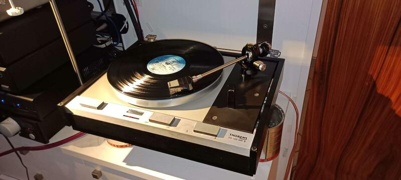

Belloriccofamoso Inviato 27 Maggio 2021 Autore Condividi Inviato 27 Maggio 2021 Poi ho rimontato il braccio e saldato i connettori. Su indicazione e consiglio di chi mi ha ristilato la Ortofon ho evitato di portare a massa lo chassis per non portare dentro correnti varie... Infatti il connettore della massa del braccio esce diretto verso il pre. Link al commento https://melius.club/topic/1907-thorens-td-125-mk-ii-smontaggio-revisione-e-regolazione-braccio-calibrazione/page/5/#findComment-99827 Condividi su altri siti Altre opzioni di condivisione...
