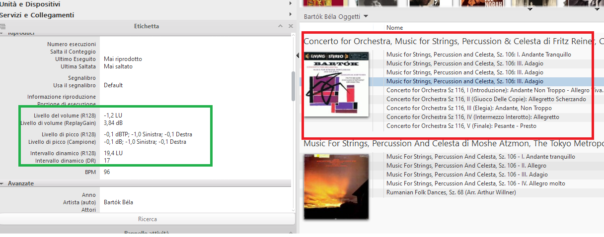

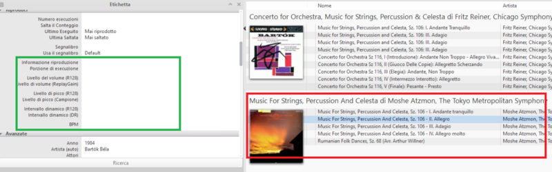

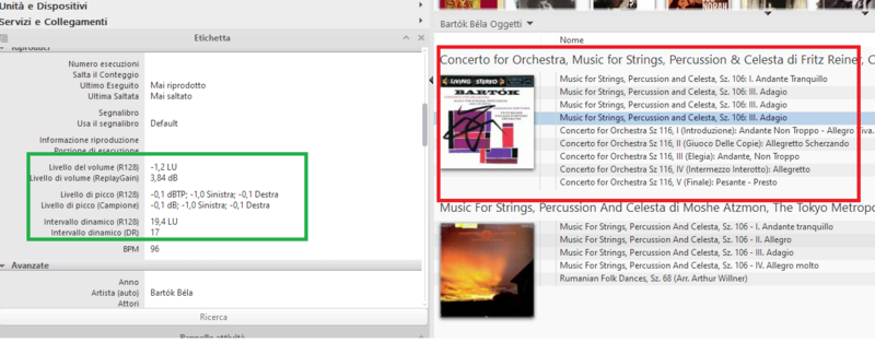

@loureediano io sono abbonato a Qobuz da tempo ed ascolto sia con la sua app nativa (sul pc) che con Roon, Daphile, e varie app tipo BubbleUPNP: se ascolto una playlist, anche quelle proposte da Qobuz, i salti di volume tra i diversi brani ci sono e ben udibili, per cui direi proprio che il Replay Gain non sta operando ... oppure funziona alla "pene di segugio" ...
Attenzione: se interrogo la mia libreria locale, figlia di digitalizzazioni dei miei vinili, rippaggio dei miei cd ed acquisti nel tempo, trovo molti album con i metadati "Replay Gain" popolati, non so da dove vengono i valori ... vedi i due esempi allegati.

@loureedianoNo, perché la digitalizzazione dei vinili è stata fatta da me personalmente con il controllo su tutti mi metadati inseriti, non ho utilizzato un programma "taggatore automatico", ma un lavoro "certosino" e tutto manuale ... ci ho impiegato anni a finirlo ... e nel tempo ho utilizzato anche diverse apparecchiature (ovviamente fatto solo sui vinili che mi piacevano e con qualità "decorosa", alcuni erano inascoltabili per il "grattamento" costante ...!!!)

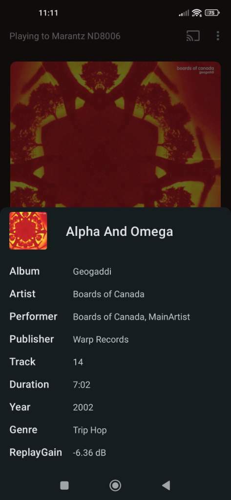

loureediano
Quindi quello che si legge è solo se attiviamo del Renderer il Replay Gain
Quindi ti dicono, guarda che se lo attivi questo è il livellamento.
io preferirei non leggere quel punto, perchè li c'è scritto: Reaplay Gain -8.7 DB
