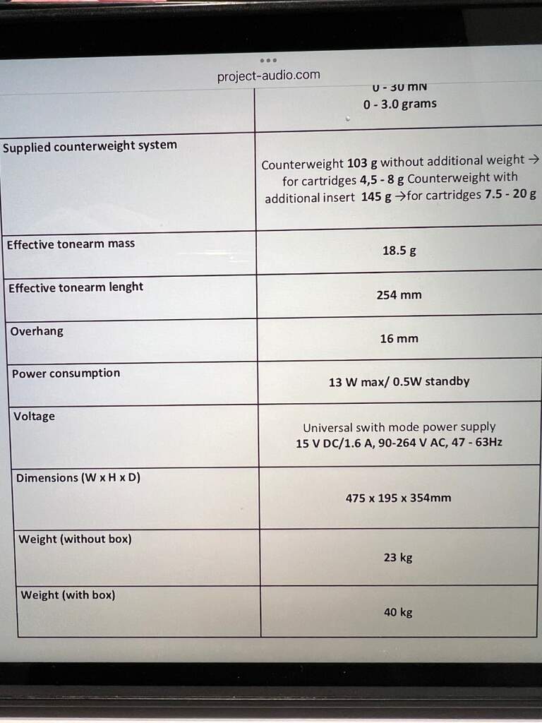

biologo Inviato 19 Marzo 2024 Autore Condividi Inviato 19 Marzo 2024 @iBan69 Scusami solo una curiosità cosa comporta in termini di ascolto avere una FR di 7 o 7,5Hz? Link al commento https://melius.club/topic/19201-cosa-ne-pensate-del-nuovo-giradischi-project-signature-10/page/5/#findComment-1146129 Condividi su altri siti Altre opzioni di condivisione...

biologo Inviato 19 Marzo 2024 Autore Condividi Inviato 19 Marzo 2024 @Lucasan dopo avere speso oltre 3000 euro per la Lyra e 4000 per il giradischi dovrei continuare a spendere per un altra testina o un altro braccio io non sono un miliardario come andrà andrà. Quello che chiedevo era se una FR non corretta rende inascoltabili i vinili o danneggia qualcosa dell'impianto Link al commento https://melius.club/topic/19201-cosa-ne-pensate-del-nuovo-giradischi-project-signature-10/page/5/#findComment-1146160 Condividi su altri siti Altre opzioni di condivisione...
Lucasan Inviato 19 Marzo 2024 Condividi Inviato 19 Marzo 2024 15 minuti fa, Isilgup ha scritto: Quello che chiedevo era se una FR non corretta rende inascoltabili i vinili o danneggia qualcosa dell'impianto non credo . quando capito a me di avere una fr di risonanza a poco più di 7 hz , io ascoltavo perfettamente . Non si rovina la testina , né il braccio né il gira . Una risonanza a 7 hz fa “muovere” i woofer in modo eccessivo se trasmessa . Ma non mi fascerei la testa prima d’esser caduto . Vedresti i woofer muoversi in modo eccessivo ed avresti un rumore continuo di bassa frequenza , che si manifesterebbe anche alzando di poco il volume . Link al commento https://melius.club/topic/19201-cosa-ne-pensate-del-nuovo-giradischi-project-signature-10/page/5/#findComment-1146167 Condividi su altri siti Altre opzioni di condivisione...

Lucasan Inviato 19 Marzo 2024 Condividi Inviato 19 Marzo 2024 @Isilgup E pieno di basi per giradischi di vario tipo per isolarlo . In molti cerchiamo l’isolamento ottimale dei componenti . NECESSARIO e’ stare SEMPRE almeno sopra i 5 hz , con 7/8 hz si rischia un po’, al di sopra dei 10 hz non si rischia nulla . ma ribadisco ci sono molti modi economicissimi e/o costosissimi per raggiungere quel risultato . Entro determinati limiti potresti cercare un contrappeso più pesente/leggero e relati headshell più leggeri / pesanti . Io mi orienterei posizionando il gira su una base pesante … anche senza problemi di risonanza un perfetto isolamento conferisce al suono maggiore intelligibilità . Link al commento https://melius.club/topic/19201-cosa-ne-pensate-del-nuovo-giradischi-project-signature-10/page/5/#findComment-1146175 Condividi su altri siti Altre opzioni di condivisione...
biologo Inviato 19 Marzo 2024 Autore Condividi Inviato 19 Marzo 2024 @Lucasan tipo base in marmo ad esempio. La massa del braccio è di 15,5 gr e la mia Lyra ha una cedevolezza di 24 cu a 100Hz la testina pesa 8,8 grammi non si scappa il braccio non è compatibile purtroppo Link al commento https://melius.club/topic/19201-cosa-ne-pensate-del-nuovo-giradischi-project-signature-10/page/5/#findComment-1146187 Condividi su altri siti Altre opzioni di condivisione...

Lucasan Inviato 19 Marzo 2024 Condividi Inviato 19 Marzo 2024 20 minuti fa, Isilgup ha scritto: tipo base in marmo ad esempio. La massa del braccio è di 15,5 gr quanto pesa l’headshell ? Link al commento https://melius.club/topic/19201-cosa-ne-pensate-del-nuovo-giradischi-project-signature-10/page/5/#findComment-1146197 Condividi su altri siti Altre opzioni di condivisione...
biologo Inviato 19 Marzo 2024 Autore Condividi Inviato 19 Marzo 2024 @Lucasan 8-9 grammi Link al commento https://melius.club/topic/19201-cosa-ne-pensate-del-nuovo-giradischi-project-signature-10/page/5/#findComment-1146200 Condividi su altri siti Altre opzioni di condivisione...

Lucasan Inviato 19 Marzo 2024 Condividi Inviato 19 Marzo 2024 37 minuti fa, Isilgup ha scritto: dovevo valutare queste cose prima dell'acquisto e non lo ho fatto e ho sbagliato ma ormai è troppo tardi per tornare indietro. Secondo i miei calcoli saresti intorno a 6,5 hz 15 minuti fa, Isilgup ha scritto: 37 minuti fa, Isilgup ha scritto: dovevo valutare queste cose prima dell'acquisto e non lo ho fatto e ho sbagliato ma ormai è troppo tardi per tornare indietro. Secondo i miei calcoli saresti intorno a 6,5 hz 15 minuti fa, Isilgup ha scritto: 37 minuti fa, Isilgup ha scritto: dovevo valutare queste cose prima dell'acquisto e non lo ho fatto e ho sbagliato ma ormai è troppo tardi per tornare indietro. Secondo i miei calcoli saresti intorno a 6,5 hz 15 minuti fa, Isilgup ha scritto: 37 minuti fa, Isilgup ha scritto: dovevo valutare queste cose prima dell'acquisto e non lo ho fatto e ho sbagliato ma ormai è troppo tardi per tornare indietro. Secondo i miei calcoli saresti intorno a 6,5 hz 15 minuti fa, Isilgup ha scritto: 37 minuti fa, Isilgup ha scritto: dovevo valutare queste cose prima dell'acquisto e non lo ho fatto e ho sbagliato ma ormai è troppo tardi per tornare 15 minuti fa, Isilgup ha scritto: Link al commento https://melius.club/topic/19201-cosa-ne-pensate-del-nuovo-giradischi-project-signature-10/page/5/#findComment-1146206 Condividi su altri siti Altre opzioni di condivisione...
biologo Inviato 19 Marzo 2024 Autore Condividi Inviato 19 Marzo 2024 @Lucasan la massa del braccio di 15,5 gr è compreso lo schell Link al commento https://melius.club/topic/19201-cosa-ne-pensate-del-nuovo-giradischi-project-signature-10/page/5/#findComment-1146211 Condividi su altri siti Altre opzioni di condivisione...
