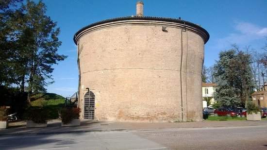

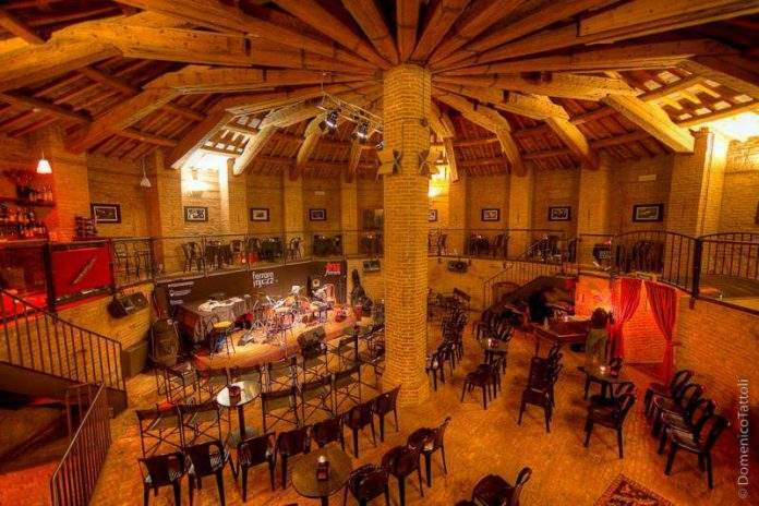

Dufay Inviato 24 Marzo 2024 Condividi Inviato 24 Marzo 2024 Il jazz club di Ferrara è in una torre medievale circolare. Si sente benissimo ma ha il soffitto molto alto 2 Link al commento https://melius.club/topic/19286-stanza-dascolto-circolare-esperienze/#findComment-1151256 Condividi su altri siti Altre opzioni di condivisione...
