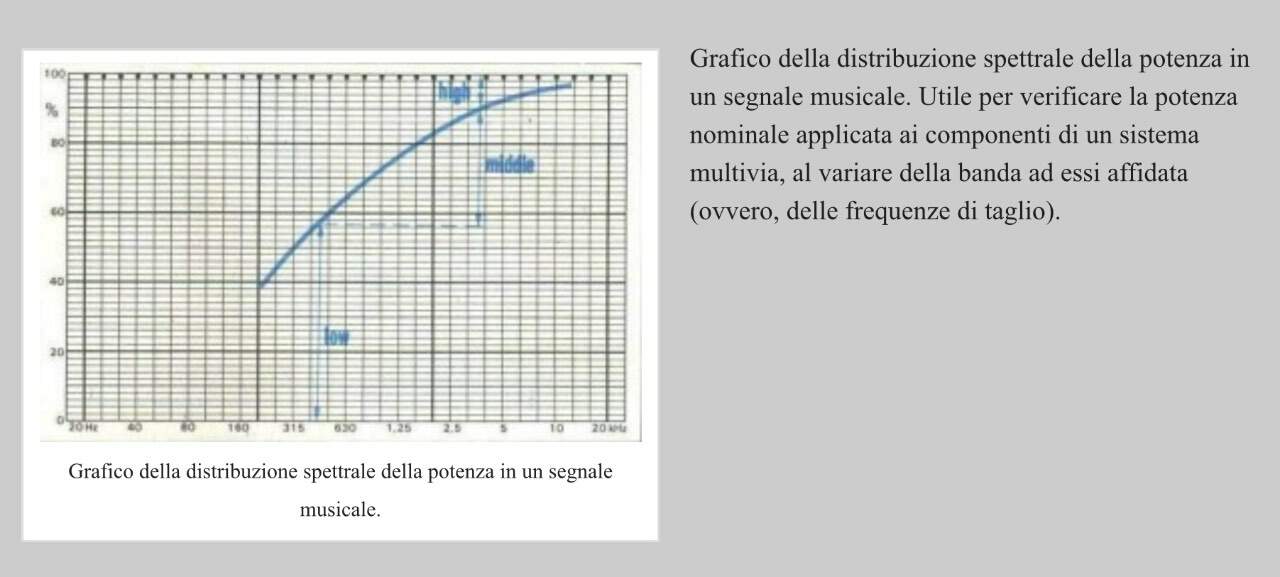

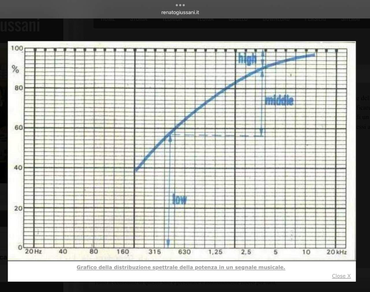

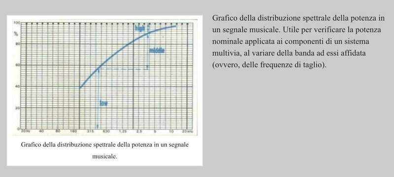

@Giannimorandi in teoria sì. In pratica però le vie medio alte assorbono molta meno potenza che la via bassa… spesso la questione si risolve con un ampli sul basso che ha poca potenza in più disponibile che se dovesse pilotare anche i medio alti.
Non è un caso che nei diffusori attivi si usano potenze per le vie basse anche tre volte maggiori che le potenze delle vie alte.
Però, certamente, c’è più potenza disponibile e si può dedicare l’ampli molto potente ai bassi e quello poco potente ma magari più raffinato ai medio alti 🙂
