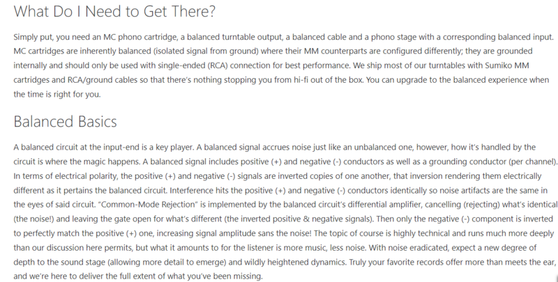

devi usare phono con ingresso bilanciato se vuoi sfruttare al meglio quella connessione
oppure usi il cavi con il connettore 5 poli e i pin jack ma non sarà bilanciato
Loro scrivono semibilanciato che non esiste come connessione

Di fatto tutte le testine sono bilanciate.
Per le MM però ci potrebbero essere problemi dato che in alcuni casi c'è una connessione in comune oppure il guscio esterno di metallo è collegato ad un terminale di uscita per schermare meglio le bobine.
Esempio alcune Shure d'epoca.
Poi per esempio, il braccio Rega ha la massa collegata al - del canale sinistro e quindi in questo caso sarebbe da ricablare se si volesse usare una configurazione bilanciata.
Detto questo che testina è?
Le specifiche cosa dicono ( se dicono qualcosa)?
E la definizione "semibilanciato" in elettrotecnica non esiste; è diventata ormai purtroppo di uso comune.
Mi stupisco che Project la abbia usata.
O è bilanciato o è sbilanciato.
Per le MC il problema, bracci particolari a parte, non esiste dato che il rischio di catturare ronzio è inferiore rispetto alle MM dato che le bobine sono di bassa induttanza quindi non c'è nemmeno il rischio che il proprio corpo sia collegato ad un - di un canale

La risposta è si ma devi leggere bene le specifiche della testina MM.
riporto
