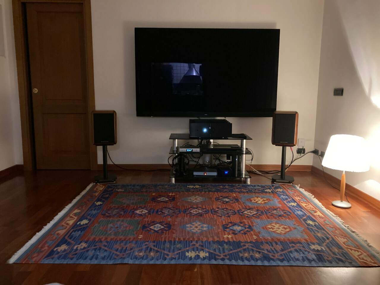

Avecesare Inviato 27 Marzo 2024 Autore Condividi Inviato 27 Marzo 2024 47 minuti fa, Jack ha scritto: È troppo vuota questa stanza ed il punto d’ascolto è troppo lontano a mio avviso. Se fosse “bella piena” (es un divano ad angolo 3+2 e mobili di legno pesanti (es sotto la tv), librerie piene di libri, tele e pannelli assorbenti a mo’ di quadri finti, anche piante in vasi grandi…. e tappeto naturalmente… avresti un salto che ti lascerebbe basito. Quello che senti ora, seppure migliorato, è nulla in confronto. Meno male c’è quel bel parquet (anche se mi pare verniciato e sarebbe meglio ad olio)… ci fossero piastrelle o marmo sarebbe un disastro totale. Forza e coraggio 😊 Con questo posizionamento oggi ascoltando il primo brano di un disco test gentilente fornito , ossia the pink Panther , sentivo a volte il suono di alcuni strumenti emessi sui singoli diffusori, . Su altri brani meno . Ho preso visto ad avvicinarmi anche di molto , la sensazione si e’ attenuata ma a discapito della scena . Forse dipende da alcune registrazioni ? Link al commento https://melius.club/topic/19344-acquisto-diffusori-da-pavimento/page/4/#findComment-1155097 Condividi su altri siti Altre opzioni di condivisione...
albicocco.curaro Inviato 27 Marzo 2024 Condividi Inviato 27 Marzo 2024 Diffusori omnidirezionali Duevel (modello in base al budget) e trattamento adeguato della stanza (tappeto pelo lungo, cuscini, libreria a giorno, quadri senza vetro, tendaggio, etc) Link al commento https://melius.club/topic/19344-acquisto-diffusori-da-pavimento/page/4/#findComment-1155111 Condividi su altri siti Altre opzioni di condivisione...
Giannimorandi Inviato 27 Marzo 2024 Condividi Inviato 27 Marzo 2024 @Avecesare altra cosa che potresti aggiungere è un tappeto tra i diffusori e il punto di ascolto poi per l'ascolto della musica coprire lo schermo del televisore con una coperta spessa o una trapunta perché fa riflessione in mezzo alla scena sonora e rischia di sfuocare un po' tutti i dettagli Link al commento https://melius.club/topic/19344-acquisto-diffusori-da-pavimento/page/4/#findComment-1155128 Condividi su altri siti Altre opzioni di condivisione...
Nacchero Inviato 28 Marzo 2024 Condividi Inviato 28 Marzo 2024 @Avecesare i miei mimi sono a nemmeno 2 metri fra loro, quasi paralleli. Se tu hai la possibilità di provare vari posizionamenti, fallo e trova il migliore. Anche secondo me il divano è troppo lontano e magari un po' di aria dietro fa pure bene. Un subbettino lo inserirei. @Berico @Tronio nel mi caso è realmente come dico. Casa piccola, tutto in una stanza, vicini, credo già di aver fatto molto, mantenendo anche una certa grazie estetica. Fatemi trovare la quadra coi DSP e poi sono ok. Link al commento https://melius.club/topic/19344-acquisto-diffusori-da-pavimento/page/4/#findComment-1155163 Condividi su altri siti Altre opzioni di condivisione...

Lepidus Inviato 28 Marzo 2024 Condividi Inviato 28 Marzo 2024 @Avecesare Intanto uno dei miei consigli lo hai effettuato, tipo di togliere il tavola, adesso stai valutando di mettere il tappeto che ti avevo consigliato. Ti rimane ancora di usare piedistalli più alti, spostare l'impianto lato finestra, qualche pannello acustico e sei apposto. Puoi ascoltare l'impianto se sposti i diffusori lato finestra con una bella poltrona audiophile, non ti serve mica per forza il divano. Ti dirò sei anche molto fortunato che puoi migliorare il tuo impianto senza cambiare nessuno dei tuoi componenti e non è mica da poco. Buona musica. Link al commento https://melius.club/topic/19344-acquisto-diffusori-da-pavimento/page/4/#findComment-1155339 Condividi su altri siti Altre opzioni di condivisione...

Membro_0020 Inviato 28 Marzo 2024 Condividi Inviato 28 Marzo 2024 Il 27/3/2024 at 14:29, Avecesare ha scritto: Come consigliato da più forumers che colgo l’occasione per ringraziare ho tolto il tavolo e spostato per l’ascolto il diffusore di sx verso l’angolo . Ora distanza tra i diffusori e’ 2,5 metri e anche dal punto di ascolto sono 2,5 m . Ho anche corretto l’angolo dei diffusori ora hanno circa 25 gradi quasi paralleli . Percepisco un notevole ampliamento dell’immagine sonora quasi che sono anche io li , mi avvolge . Sembra anche che i strumenti hanno preso distanza tra loro e li percepisco più precisi .ma come per incanto sono aumentate le frequenza basse 😀 Ora farò i test con il prova ma comunque ho fatto un bel passo avanti grazie a tutti voi . Mi manca di inserire iltappeto che presumo debba essere grande . Ho aggiunto una foto dello sfondo della stanza che si dirama così da fare un quadro più completo Bravo! Per modificare la risposta sulle basse puoi provare a: 1)spostare i diffusori verso il divano, mantenendo la simmetria dx/sx. 2)spostare il divano verso i diffusori (meglio avere più aria dietro la testa, malgrado il buco verso la cucina. 3)avvicinare i diffusori fra di loro, sempre mantenendo là simmetria dx/sx. Altri miglioramenti di carattere generale: 1)Pannelli assorbenti sui punti delle riflessioni laterali. 2)Tappeto e/o cuscini sui punti delle riflessioni sul pavimento. Link al commento https://melius.club/topic/19344-acquisto-diffusori-da-pavimento/page/4/#findComment-1155672 Condividi su altri siti Altre opzioni di condivisione...
Avecesare Inviato 28 Marzo 2024 Autore Condividi Inviato 28 Marzo 2024 Distanza tra i diffusori 1,75 m distanxa punto di ascolto 2,30 , eseguite prove con il disco test e le posizioni degli strumenti vengono rispettate . Sempre nelle prove del test Non riesco a farmi una di quale sia la migliore la risposta sulle frequenze basse Link al commento https://melius.club/topic/19344-acquisto-diffusori-da-pavimento/page/4/#findComment-1156087 Condividi su altri siti Altre opzioni di condivisione...
audio2 Inviato 29 Marzo 2024 Condividi Inviato 29 Marzo 2024 7 ore fa, Avecesare ha scritto: quale sia la migliore la risposta sulle frequenze basse riesci a staccare di più le casse dal muro posteriore mantenendo comunque una certa distanza dal punto di ascolto Link al commento https://melius.club/topic/19344-acquisto-diffusori-da-pavimento/page/4/#findComment-1156147 Condividi su altri siti Altre opzioni di condivisione...
Avecesare Inviato 31 Marzo 2024 Autore Condividi Inviato 31 Marzo 2024 Con gioia posso affermare che con un po’ d’impegno e i consigli ricevuti ho ottenuto risultati importanti , ringrazio tutti ma in particolar modo @Berico per avermi seguito passo passo in tutto il processo iniziale e anche oltre . Dunque : Aggiunto tappeto, ( in alcune sessioni ho anche coperto il Tv con una coperta ma non so valutarne i benrfici ) il disco setup test a cui ho dedicato molto tempo non solo mi ha permesso di collocare bene i diffusori e trovare il punto di accolto ma mi ha “allenato” ad ascoltare e percepire la scena , il posizionamento delle voci , degli strumenti . Ora la cosa che mi ha colpito è la spazialità del suono e il sound stage , nell’ ascolto e’ come se vedessi ( o immagino di vedere ..) la scena nella mia mente . Tale esperienza mi ha rapito al punto che per migliorarla sarei disposto a investire anche in un Dac migliore o altro potesse migliorarla 2 Link al commento https://melius.club/topic/19344-acquisto-diffusori-da-pavimento/page/4/#findComment-1158569 Condividi su altri siti Altre opzioni di condivisione...
audio2 Inviato 1 Aprile 2024 Condividi Inviato 1 Aprile 2024 8 ore fa, Avecesare ha scritto: sarei disposto a investire anche in un Dac migliore o altro potesse migliorarla il resto della catena com'è, ma prima di questo non riesci mica a tirare il tappeto di più verso il divano e a spostare in avanti le casse. prova. Link al commento https://melius.club/topic/19344-acquisto-diffusori-da-pavimento/page/4/#findComment-1158623 Condividi su altri siti Altre opzioni di condivisione...
mla Inviato 1 Aprile 2024 Condividi Inviato 1 Aprile 2024 12 ore fa, Avecesare ha scritto: Tale esperienza mi ha rapito al punto che per migliorarla sarei disposto a investire anche in un Dac migliore Il DAC è il componente meno indicato a tale scopo, a meno che il tuo non sia guasto. Secondo me l’apertura dietro il divano è perfetta per lasciarlo addossato a quella parete, non toccare nulla in quel senso. Comincia a goderti un po’ di musica, facendo eventualmente piccoli ritocchi sul posizionamento dei diffusori, apri/chiudi, avanti/indietro. Link al commento https://melius.club/topic/19344-acquisto-diffusori-da-pavimento/page/4/#findComment-1158933 Condividi su altri siti Altre opzioni di condivisione...
gucce65 Inviato 1 Aprile 2024 Condividi Inviato 1 Aprile 2024 Coprire il TV è importante perché la sua funzione s'interseca con le altre per arrivare all'obbiettivo.... Link al commento https://melius.club/topic/19344-acquisto-diffusori-da-pavimento/page/4/#findComment-1159040 Condividi su altri siti Altre opzioni di condivisione...
