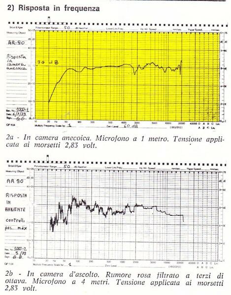

@ediate Io credo fosse voluto per enfatizzare la caratteristica principale della SP, cioè a parità di volume rispetto alle lavatrici bass reflex dell'epoca, maggiore estensione e corpo alle basse frequenze.
Negli anni a seguire le cose cambiarono e di molto, vedere grafici delle 90 e delle le 9 (dai 200Hz in su sono praticamente identiche)

Ripeto con l’attenuatore a 0 db per alti e -6 db per i medi io che le possiedo
nel mio impianto e ho potuto fare vari raffronti con circa 10 coppie di diffusori tra cui anche diffusori moderni tipo mbl 121, confermo che le Ar 11 non mancano di alti, mentre le Ar3 hanno un’altra impostazione, e il grafico lo conferma in alto a dx come pure l’attenuazione che imposto.
