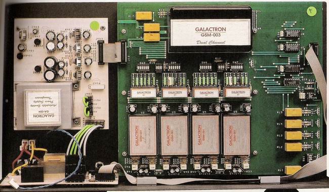

viale249 Inviato 13 Maggio 2021 Condividi Inviato 13 Maggio 2021 4 ore fa, olegna ha scritto: non trovo sul telecomando il tasto relativo all'ingresso bilanciato (ma solo quelli rca) Vado a memoria. Il preamplificatore ha quattro ingressi di cui uno solo (CD) bilanciato/sbilanciato mentre i restanti tre sono solo sbilanciati: la selezione degli ingressi viene fatta normalmente da telecomando. Il tasto blu (L1) era la predisposizione per comandare un dimmer luci esterno, mai commercializzato. In teoria non si dovrebbe fare nessuna commutazione particolare, le uniche regolazioni presenti all'interno sono quelle delle frequenze di taglio per le uscite della biamplificazione passiva da attuarsi tramite microswitch (vedi foto). Strano che suoni in sbilanciato ma non entrando dagli XLR, visto che da questi ingressi è derivato... Link al commento https://melius.club/topic/1943-galactron-pre-mk-2016-aiuto/#findComment-81685 Condividi su altri siti Altre opzioni di condivisione...

olegna Inviato 14 Maggio 2021 Autore Condividi Inviato 14 Maggio 2021 Scoperto l'arcano. Escono di fabbrica con settaggio sbilanciato. Bisogna aprirli e muovere degli switch su bilanciato. Lascio perdere Link al commento https://melius.club/topic/1943-galactron-pre-mk-2016-aiuto/#findComment-82745 Condividi su altri siti Altre opzioni di condivisione...
viale249 Inviato 14 Maggio 2021 Condividi Inviato 14 Maggio 2021 1 ora fa, olegna ha scritto: Lascio perdere Ti basta un cacciavite a croce... 😜 Link al commento https://melius.club/topic/1943-galactron-pre-mk-2016-aiuto/#findComment-82845 Condividi su altri siti Altre opzioni di condivisione...
cactus_atomo Inviato 14 Maggio 2021 Condividi Inviato 14 Maggio 2021 @olegna Gli switch interni li hanno moltissimi apparecchi,a casa mia un pre e 3 prephono, da mio fratello un pre, ma anche altri oggetti. Spostarli è cosa semplicissima, l'unica accortezza è avere un bicchiere dove mettere le viti del coperchio Link al commento https://melius.club/topic/1943-galactron-pre-mk-2016-aiuto/#findComment-82855 Condividi su altri siti Altre opzioni di condivisione...
