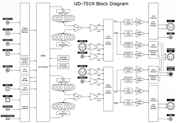

Le 8 resistenze per semionda positiva e negativa, quindi 16 per canale, servono proprio per la modulazione multibit.
I livelli sono 9, compreso lo zero di riferimento, quindi il Teac in multibit lavora su 3 bit per semionda.
Se l’esoteric non può modulare in DSD il PCM, vorrebbe dire che avrebbe una funzione in meno rispetto al Teac che può lavorare con
PCM in multibit
PCM in DSD
DSD in DSD.
https://melius.club/topic/19553-teac-vrds-701/page/9/#findComment-1571648
  • 2 mesi dopo...
Dalla recensione di una rivista del settore polacca risulta che, tradotto:  "Seguendo l'esempio dello streamer UD-701N, nella sezione di conversione D/A è stato utilizzato un circuito proprietario TEAC ΔΣ (Delta Sigma). Qui però abbiamo a che fare con una generazione più recente del chip programmabile FPGA – Xilinx Spartan-7 (XC7S25)."
Molto probabilmente  gli algoritmi di upsampling e del modulatore deltasigma sono identici tra i due modelli, risulta però questa piccola differenza di implementazione del chip FPGA, forse per via dell'immissione sul mercato più recente del Vrds 701.
