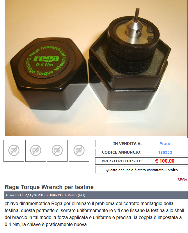

redpepper Inviato 20 Aprile 2024 Condividi Inviato 20 Aprile 2024 @Cano Dovessi installare lo spessore per alzare il braccio del Rega sai la coppia di serraggio delle tre viti? Link al commento https://melius.club/topic/19562-rega-planar-3-problema-braccio/page/9/#findComment-1177892 Condividi su altri siti Altre opzioni di condivisione...

Cano Inviato 20 Aprile 2024 Condividi Inviato 20 Aprile 2024 10 minuti fa, redpepper ha scritto: Dovessi installare lo spessore per alzare il braccio del Rega sai la coppia di serraggio delle tre viti? Li non c'entra 1 Link al commento https://melius.club/topic/19562-rega-planar-3-problema-braccio/page/9/#findComment-1177902 Condividi su altri siti Altre opzioni di condivisione...
bear_1 Inviato 20 Aprile 2024 Condividi Inviato 20 Aprile 2024 .....mah spiegatemi questo...... per mettere delle viti in una testina di 400...500 euro devo spendere più di 250 dollari per una chiave...? Ma forse ho capito o letto male io. 1 1 Link al commento https://melius.club/topic/19562-rega-planar-3-problema-braccio/page/9/#findComment-1177907 Condividi su altri siti Altre opzioni di condivisione...

Cano Inviato 20 Aprile 2024 Condividi Inviato 20 Aprile 2024 @bear_1 te li fai fare dal rivenditore e sei a posto Link al commento https://melius.club/topic/19562-rega-planar-3-problema-braccio/page/9/#findComment-1177912 Condividi su altri siti Altre opzioni di condivisione...

Scolaro87 Inviato 21 Aprile 2024 Autore Condividi Inviato 21 Aprile 2024 Il 20/4/2024 at 19:56, Berico ha scritto: @Scolaro87 Calma e sangue freddo, tutto si sistema non ho letto tutto tutto ma , innanzitutto il posizionamento del giradischi ? La dimatura della testina tre punti rega? Che pre phono usi ? La testina necessita di rodaggio ma nelle giuste condizioni, la elys 2 é una testina buona come la at 95, ma innanzitutto penserei al posizionamento, quelle bolle micro non valgono nulla, usa sempre il prisma. Il giradischi è a bolla, controllata più volte con dima da muratore. La dimatura è in regola: testina fissata con le sue tre viti, ovviamente tenendo d'occhio che fosse Dritta prima di serrare le viti. Per prisma intendi lo specchietto? Se si, con lo specchietto l'azimuth sembrava ok. Signori, per quanto riguarda il serraggio delle viti con la dinamometrica, penso sia un'ottima idea; ma purtroppo il mio gira l'ho preso in "quel" negozio a CɅrpi: non esiste. Link al commento https://melius.club/topic/19562-rega-planar-3-problema-braccio/page/9/#findComment-1178690 Condividi su altri siti Altre opzioni di condivisione...
