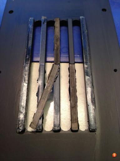

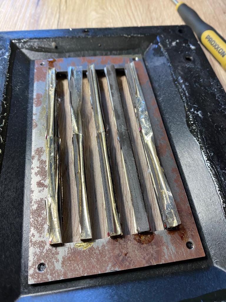

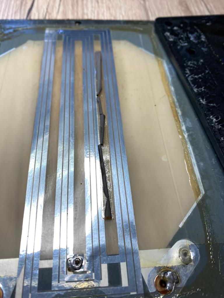

Bill Inviato 13 Maggio 2021 Condividi Inviato 13 Maggio 2021 @captainsensible lo ha spiegato Oscar, anche se non siamo d'accordo io e lui sui materiali che davano problemi, io sostengo che erano i magneti al cobalto-samario (non stronzio) lui afferma che sono quelli più recenti al neodimio a dare problemi, ma al di la di questo, non vorrei ripetermi con il mio amico Oscar in questa differenza di vedute, le problematiche dei magneti di alcune serie è che si polverizzavano, iniziava come una erosione superficiale poi andava sempre più in profondità fino a corrodere l'intera barretta magnetica. La polvere magnetica con le vibrazioni si staccava e aderiva ai magneti sul lato opposto appesantendo e bloccando la leggera membrana, insomma una tragedia risolvibile solo con la completa sostituzione delle 24 barrette magnetiche che componevano un singolo Emit Link al commento https://melius.club/topic/1959-infinity-irs-storia-e-caratteristiche/page/3/#findComment-81782 Condividi su altri siti Altre opzioni di condivisione...

Bill Inviato 13 Maggio 2021 Condividi Inviato 13 Maggio 2021 @captainsensible lo vedevi a occhio nudo, e in termini sonori, una membrana che non può più muoversi non emette... Link al commento https://melius.club/topic/1959-infinity-irs-storia-e-caratteristiche/page/3/#findComment-81790 Condividi su altri siti Altre opzioni di condivisione...
Bill Inviato 13 Maggio 2021 Condividi Inviato 13 Maggio 2021 @captainsensible per essere ancora più chiaro ti posto un paio di immagini di un caso estremo come puoi vedere parte dei magneti e del loro rivestimento si staccano e si depositano sulla membrana poichè attratti dal magnete opposto Link al commento https://melius.club/topic/1959-infinity-irs-storia-e-caratteristiche/page/3/#findComment-81791 Condividi su altri siti Altre opzioni di condivisione...
