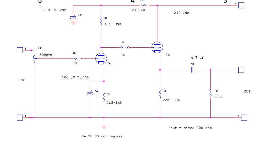

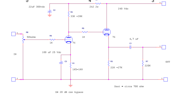

Stel1963 Inviato 7 Novembre 2023 Autore Condividi Inviato 7 Novembre 2023 @mariovalvola @walge come tutors di chi si approccia alle valvole però dovreste essere più "semplici" Lo sappiamo tutti che voi sapete, ma la scienza non è infusa in genere. Non voglio assolutamente essere polemico ne offensivo, anzi vi ringrazio per l'esperienza e la pazienza che ci mettete, ma un giro su https://www.audiovalvole.it/ mi ha chiarito moltissime cose (il tutto non è dissimile dai transistor, per certi versi, anche se con le valvole "sembra " tutto più semplice ed immediato) in poco tempo. Le cose bisognerebbe spiegarle in modo semplice e diretto. Forse lo avete già fatto fin troppo in tutti questi anni, e non ne potete giustamente più di "nuovi".... ma spesso basta un semplice link a qualcosa di semplice e ben spiegato... Grazie intanto a @Gustavino e a @Ashareth che mi hanno motivato ad andare a cercare cose "sempici e chiare". Adesso mi è assolutamente chiaro il funzionamento di una valvola, la polarizzazione, la funzione delle varie resistenze etc, ben al di la di formule appiccicate con lo sputo e poco comprese Peraltro, a proposito del circuito con le sole 76.... visto che l'impedenza tipica di ingresso di un ampli a valvole si aggira normalmente a quanto ho visto tra i 150K e i 280K (mentre quella di un transistor intorno ai 10-15k) e dovendo io pilotare solo finali a valvole.... credo prorpio di potermente fregare allegramente dell'impedenza di uscita della 76, che seppur alta, mi sembra vada benone per i valvolari. Basta non attaccarci ampli a transistor, e non usare magari cavi lunghi o con capacità elevata. Alla fine, lo scopo del tutto è... ascoltare bene a casa propria. Link al commento https://melius.club/topic/1981-pre-a-valvole-autocostruito-con-le-76-magagne-e-errori/page/8/#findComment-1008766 Condividi su altri siti Altre opzioni di condivisione...

walge Inviato 7 Novembre 2023 Condividi Inviato 7 Novembre 2023 @Stel1963 ho scritto circa 30 articoli ( e più) su Audioreview riguardo le valvole con annessi circuiti e relative spiegazioni pero’ ti devo dire che prima di usare il saldatore e provare forse era utile chiedere dove trovare documenti per capire come si legge un circuito E’ inutile che insisti sulla 76 e la sua alta impedenza di uscita del circuito se non consideri anche il valore capacitivo dei cosa ci attacchi a valle Se non consideri il livello del ripple residuo dell’alimentatore ( tanto per dirne una) Poi il punto di lavoro scelto da chi ha disegnato il circuito che non è detto che sia ottimale Etc Ma ciò richiede un minimo di conoscenze RH4 è la Bibbia che più volte ho consigliato di leggere attentamente Non è semplice ma almeno ci si deve provare Walter Link al commento https://melius.club/topic/1981-pre-a-valvole-autocostruito-con-le-76-magagne-e-errori/page/8/#findComment-1008835 Condividi su altri siti Altre opzioni di condivisione...
walge Inviato 7 Novembre 2023 Condividi Inviato 7 Novembre 2023 @Stel1963 poi i link dei circuiti che ti hanno postato senza un commento (credo nemmeno che fossero capaci) sono di fatto inutili sarebbbero utili se chi ha postato avesse avuto una esperienza di costruzione così da indicare i pro ed i contro Link al commento https://melius.club/topic/1981-pre-a-valvole-autocostruito-con-le-76-magagne-e-errori/page/8/#findComment-1008843 Condividi su altri siti Altre opzioni di condivisione...
