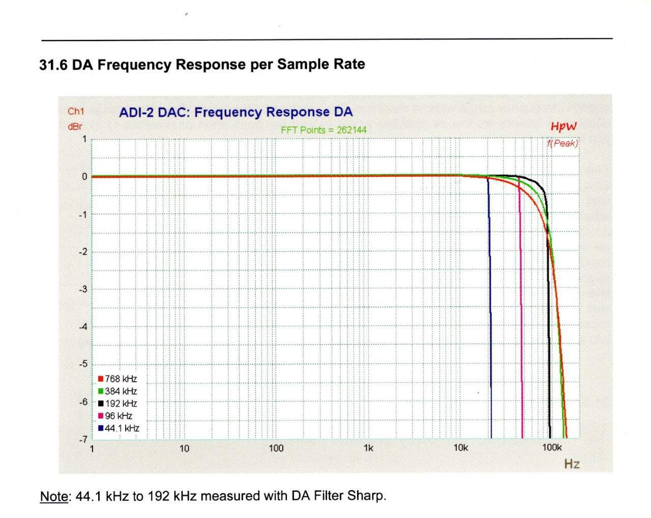

G.Carlo Inviato 2 Maggio 2024 Condividi Inviato 2 Maggio 2024 RME ADI-2 DAC FS: Link al commento https://melius.club/topic/19878-dac-con-risposta-oltre-20-khz/#findComment-1187586 Condividi su altri siti Altre opzioni di condivisione...

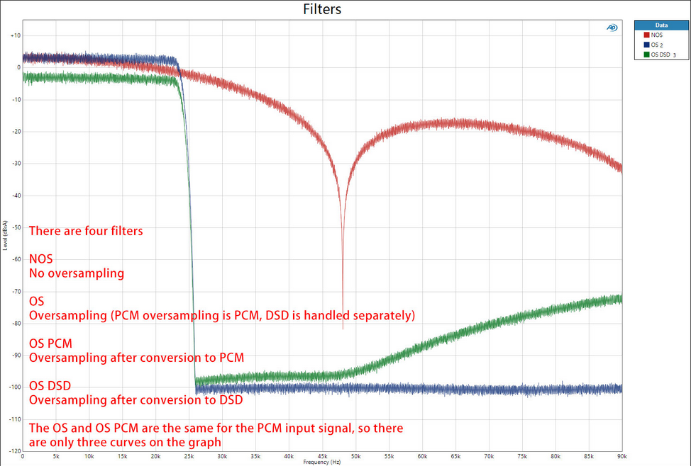

Contemaux Inviato 5 Maggio 2024 Condividi Inviato 5 Maggio 2024 In linea di massima tutti i DAC vanno oltre i 20k, io ho questo: https://www.denafrips.com/specs-pontus Link al commento https://melius.club/topic/19878-dac-con-risposta-oltre-20-khz/#findComment-1190780 Condividi su altri siti Altre opzioni di condivisione...

ilmisuratore Inviato 23 Giugno 2024 Condividi Inviato 23 Giugno 2024 6 ore fa, Chill ha scritto: Scusa ma non capisco.... cosa c'entra la frequenza di campionamento del formato CD con la risposta in frequenza del DAC...? La frequenza di campionamento stabilisce la larghezza di banda, che equivale alla metà della stessa A questo punto tutti i DAC possono raggiungere i 22.050 hz (la metà di 44.100) alla frequenza di campionamento del CD Semmai è il leggero roll-off che non risulta uguale per tutti, e questo accade a seconda del tipo di filtro digitale utilizzato Dunque forse piu che richiedere la risposta in frequenza massima bisogna richiedere la "linearità massima" (con i dovuti distinguo per quello che serve visto che all'estremo altissimo il roll-off non va oltre il +/- 0,25 dB 1 1 Link al commento https://melius.club/topic/19878-dac-con-risposta-oltre-20-khz/#findComment-1231477 Condividi su altri siti Altre opzioni di condivisione...

Gustavino Inviato 24 Giugno 2024 Condividi Inviato 24 Giugno 2024 On 4/30/2024 at 7:25 PM, officialsm said: Ciao Siete a conoscenza di dac (meglio se con streamer integrato) con risposta in frequenza ben oltre i canonici 20KHz? Purtroppo molti ne permettono troppo, di default nei NOS Link al commento https://melius.club/topic/19878-dac-con-risposta-oltre-20-khz/#findComment-1231577 Condividi su altri siti Altre opzioni di condivisione...
