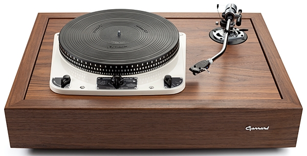

senna Inviato 21 Marzo 2021 Condividi Inviato 21 Marzo 2021 1 ora fa, Lestratto ha scritto: Ho letto nel 3d sulle testine che hai anche un garrard 401; potresti descrivere le differenze con il technics? Da domani dovrei avere un 401 anch'io e g Quando mi arrivo il Garrard 401, ovviamente, la prima cosa che feci fu quella di confrontare i due giradischi, ero curioso di ascoltare le differenze tra i due. In quella occasione utilizzai per entrambi lo stesso braccio cavo e testina….. Che dire, il Garrard è superiore al pur ottimo Technics sp15. Il Garrard ha una timbrica più naturale, il livello di dettaglio che veniva estratto dai solchi era invece simile, le differenze maggiori erano nella dimensione della scena sonora, nel Garrard era più grande, più ampia e più profondo. Un'altra differenza è che sul Garrard la musica sembrava più vicina e a fuoco, come se in un concerto ti avvicini di due file al palco….. La terza differenza è la più importante, la “musicalità”, con il Garrard c'è una vitalità, un senso del ritmo, una naturalezza nel suono, che ti coinvolge e rapisce. In conclusione credo che il Technics sp15 sia un ottimo giradischi, il Garrard 401 è un fuoriclasse, un giradischi speciale, che merita la leggenda che si è creata intorno a lui, ovviamente deve essere in ottime condizioni ed inserito in un plinto pesante meglio se pesantissimo….. Link al commento https://melius.club/topic/200-technics-sp-25-oppure-rega-p9-i-vostri-consigli/page/4/#findComment-4899 Condividi su altri siti Altre opzioni di condivisione...

jedi Inviato 21 Marzo 2021 Condividi Inviato 21 Marzo 2021 41 minuti fa, senna ha scritto: Quando mi arrivo il Garrard 401, ovviamente, la prima cosa che feci fu quella di confrontare i due giradischi, ero curioso di ascoltare le differenze tra i due. In quella occasione utilizzai per entrambi lo stesso braccio cavo e testina….. Che dire, il Garrard è superiore al pur ottimo Technics sp15. Il Garrard ha una timbrica più naturale, il livello di dettaglio che veniva estratto dai solchi era invece simile, le differenze maggiori erano nella dimensione della scena sonora, nel Garrard era più grande, più ampia e più profondo. Un'altra differenza è che sul Garrard la musica sembrava più vicina e a fuoco, come se in un concerto ti avvicini di due file al palco….. La terza differenza è la più importante, la “musicalità”, con il Garrard c'è una vitalità, un senso del ritmo, una naturalezza nel suono, che ti coinvolge e rapisce. In conclusione credo che il Technics sp15 sia un ottimo giradischi, il Garrard 401 è un fuoriclasse, un giradischi speciale, che merita la leggenda che si è creata intorno a lui, ovviamente deve essere in ottime condizioni ed inserito in un plinto pesante meglio se pesantissimo….. Ha un piccolo problema. La puleggia per sua natura puo' diventare rumorosa. E se non è restaurato in maniera eccelsa ,si rischia di sentirla. Soprattutto con la musica classica Link al commento https://melius.club/topic/200-technics-sp-25-oppure-rega-p9-i-vostri-consigli/page/4/#findComment-4985 Condividi su altri siti Altre opzioni di condivisione...

senna Inviato 21 Marzo 2021 Condividi Inviato 21 Marzo 2021 34 minuti fa, jedi ha scritto: Ha un piccolo problema. La puleggia per sua natura puo' diventare rumorosa. Quando la puleggia diventa rumorosa, dopo anni e anni, si sostituisce, fortunatamente dei Garrard 301 e 401 si trova tutto, inoltre ci sono tante aziende serie che li rimettono a nuovo, e credo che i Garrard 301/401 in perfetto stato di funzionamento, con la giusta base ed un buon braccio e testina, possano essere inseriti in qualsiasi impianto top senza problemi, cosa che ormai accade da decenni in ogni parte del mondo…. Il mio è silenziosissimo, nessun rumore… Link al commento https://melius.club/topic/200-technics-sp-25-oppure-rega-p9-i-vostri-consigli/page/4/#findComment-5059 Condividi su altri siti Altre opzioni di condivisione...
jedi Inviato 21 Marzo 2021 Condividi Inviato 21 Marzo 2021 1 minuto fa, senna ha scritto: Quando la puleggia diventa rumorosa, dopo anni e anni, si sostituisce, fortunatamente dei Garrard 301 e 401 si trova tutto, inoltre ci sono tante aziende serie che li rimettono a nuovo, e credo che i Garrard 301/401 in perfetto stato di funzionamento, con la giusta base ed un buon braccio e testina, possano essere inseriti in qualsiasi impianto top senza problemi, cosa che ormai accade da decenni in ogni parte del mondo…. Il mio è silenziosissimo, nessun rumore… Diciamo che io mi sono posizionato ad un livello importante Essendo di origine tecnico meccanica ,quello che dici non è proprio cosi' I Garrard che li consiglia e li ha in negozio e li restaura lui, un po se ti avvicini si sente. Poi ognuno puo' rimanere della sua opinione Link al commento https://melius.club/topic/200-technics-sp-25-oppure-rega-p9-i-vostri-consigli/page/4/#findComment-5071 Condividi su altri siti Altre opzioni di condivisione...
