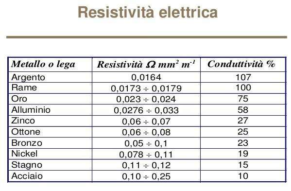

salvatore66 Inviato 12 Maggio 2024 Autore Condividi Inviato 12 Maggio 2024 Immagino che sia per la durezza e per l'economicità che si preferisce l'ottone nelle connessioni di amplificatori e diffusori perché conduce esattamente un quarto del rame. Sarebbe importante stabilire anche quanto l'ottone non sia fedele rispetto al rame in tali connessioni Link al commento https://melius.club/topic/20045-connettori-rca-economici/#findComment-1196886 Condividi su altri siti Altre opzioni di condivisione...
M.B. Inviato 12 Maggio 2024 Condividi Inviato 12 Maggio 2024 @salvatore66 Ho condotto molti test in passato. Mi piace sperimentare. Nelle prove cerco di avere un approccio razionale e, nei limiti del possibile, non mi faccio condizionare dal brand o dal marketing. Per me, la migliore qualità dei connettori si avverte principalmente nei cavi di segnale. Staccati di un bel po' nei cavi di potenza e infine in quelli di rete elettrica. A parità di connettori, inoltre, ho potuto sperimentare che quando i cavi sono crimpati ai connettori le prestazioni si elevano sensibilmente! A tal punto che da più di un decennio crimpo ogni volta che è possibile... L'ottone è una lega più economica e dura rispetto al rame. A livello industriale una spina in rame non sarebbe accettabile. Si provi ad inserire e disinserire una spina con terminali in rame all'interno di una presa elettrica per centinaia di volte e si verifichi poi (meglio con un calibro di precisione) l'usura... 1 Link al commento https://melius.club/topic/20045-connettori-rca-economici/#findComment-1196965 Condividi su altri siti Altre opzioni di condivisione...
