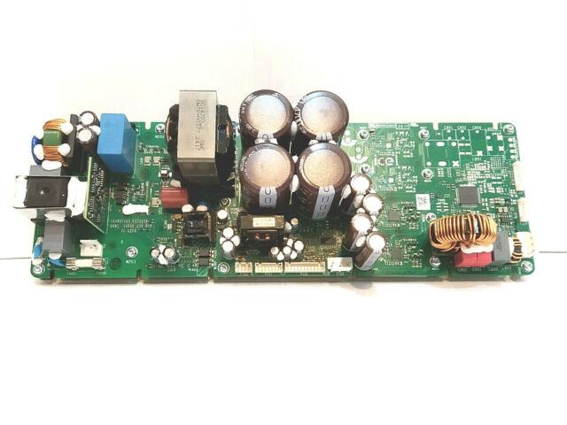

8 minuti fa, Dubleu ha scritto:
ma perchè parli dei 1000 e non 1200as1?
Perché quelli ho sentito.
La differenza di case per i Purifi (da rack standard a 23cm) è di 50 euro,il mio amico ha preso quello grande solo per motivi estetici.

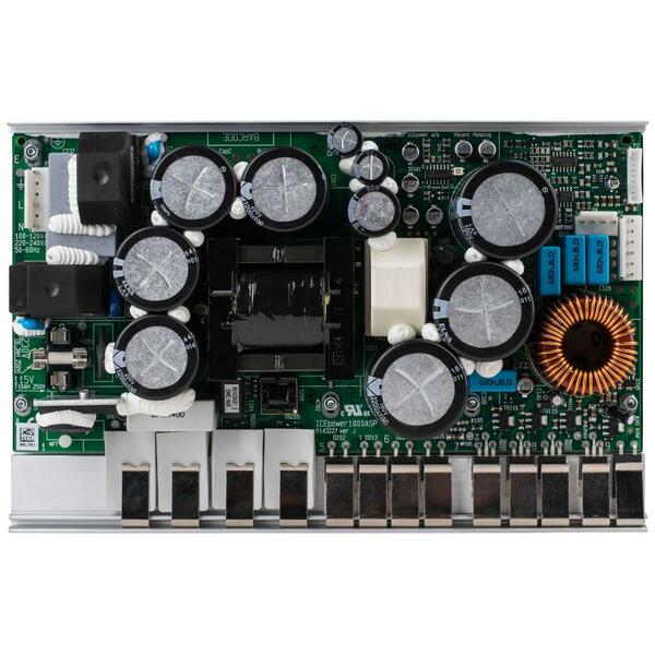

1 ora fa, Dubleu ha scritto:
mio finale funziona di media dalle 6.30 alle 22.30 ed anche oltre. In famiglia ci accende con il primo che si sveglia e l'ultimo che va a dormire.
Quando usavo i 1000 asp li lasciavo sempre accesi
Mai stati più che tiepidi
Però effettivamente erano di categoria superiore agli attuali 1200
Forse anche dal punto di vista costruttivo

20 ore fa, Dubleu ha scritto:
Il mio ampli è alto 16 o 20cm, ha due ventole che funzionano non stop da 120mm e non è che il modulo lavori freddo. Mai.
Lo si fa perché le 20 mila ore di durata sono date ad una temperatura modulo o condensatori  45 gradi.
Che viene dimezzata dicono ogni 10 gradi di differenza.  Per una durata di 10anni a 7 8 ore al giorno, la consiglio. Poi ognuno è libero.
E' l' eroore che vedo più di frequente.... "tanto non scaldano" e i moduli switching vengono moltati in cabinet NON adatti o in maniera sbagliata... è la prima cosa che mi è balzata agli ochhi appena ho visto qualche assemblatore....ovvero mancare le basi dell' elettronica....
In laboratorio la prima cosa che abbiamo fatto è stata quella di disegnare un cabinet in alluminio che fosse lui stesso otalmente dissipante.... ovvero assenza anche a pieno regime di calore e nessuna ventola....
