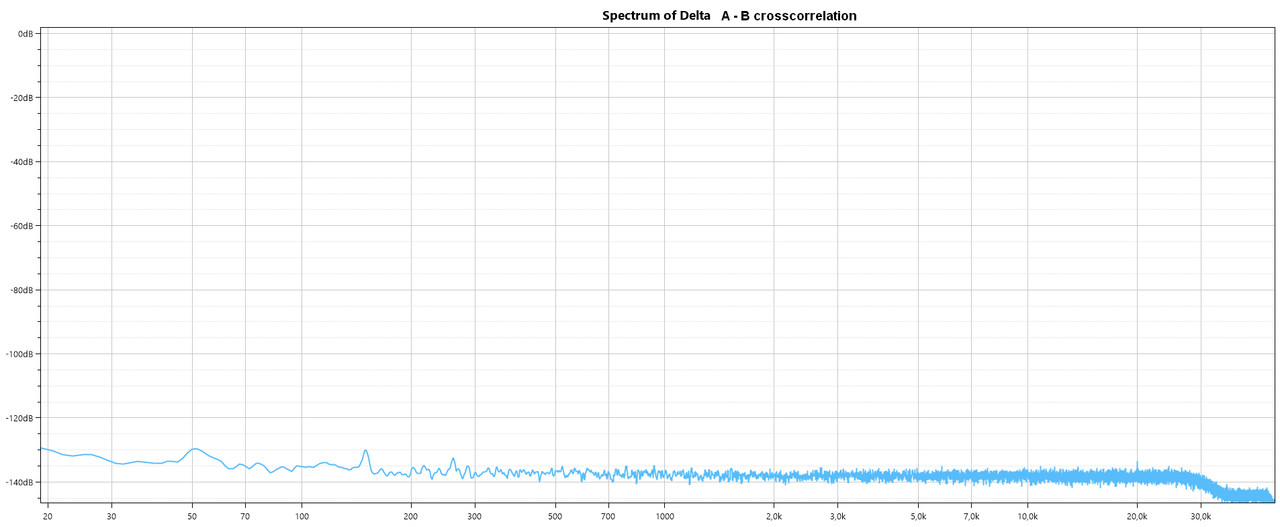

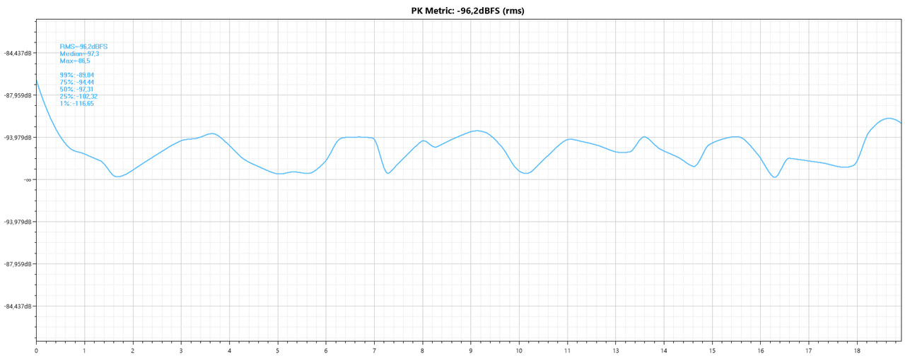

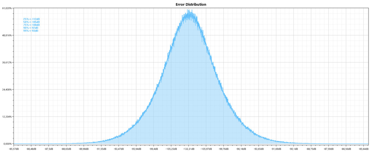

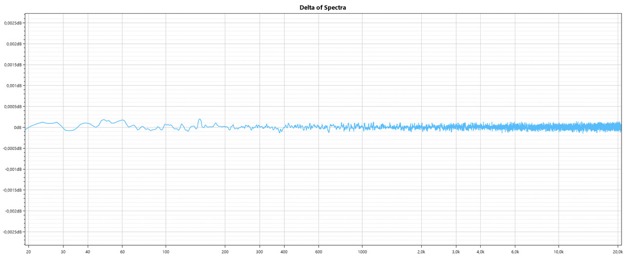

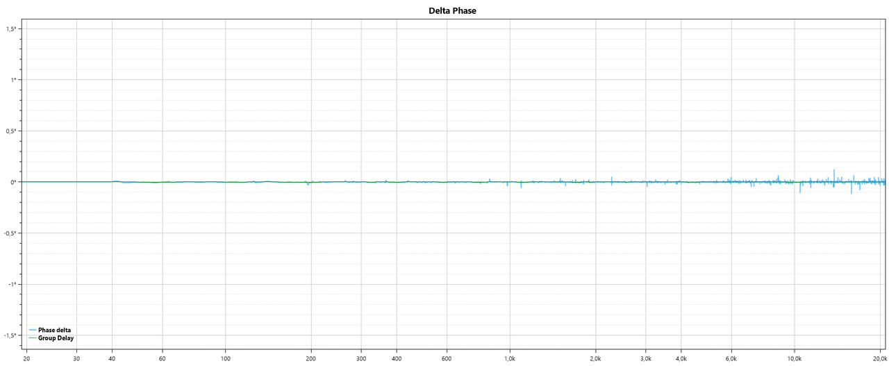

Per chi era interessato ho svolto la prova, quella di portare l'ingresso di un DAC con normale PLL (M2tech Young) ai limiti dell'aggancio del clock utilizzando al posto di un cavo digitale (G&BL da 75 ohm lungo 1 metro) un cavetto lungo 5 metri da segnale per hifi-car
Sono state prodotte delle "differenze" ma lontanamente fuori da una finestra udibile
Data la lunghezza sconsiderata nonchè le specifiche caratteristiche d'impedenza inadeguate, il segnale analogico convertito ha presentato queste "differenze"
AMPIEZZA DEL SEGNALE = -0,00133 dB  (vuol dire che il segnale audio analogico con l'impiego del cavo inadatto risulta piu basso come volume)
Di contro l'inviluppo dinamico di un segnale molto complesso (rumore bianco a basso fattore di cresta) ha subito queste "differenze" che vediamo
DIFFERENZA NELLA RISPOSTA IN FREQUENZA
DIFFERENZA NELLA FASE
CROSSCORRELAZIONE A - B
DISTRIBUZIONE DEGLI ERRORI
PK METRIK (un algoritmo studiato per una stima sui livelli di udibilità secondo alcuni studi sulla psicoacustica e delle JDD-JND)
Queste condizioni di utilizzo sono tra le peggiori, non certo come quelle di sostituire due ottimi cavi con le stesse caratteristiche d'impedenza
https://melius.club/topic/20115-sentire-differenze-che-non-ci-sono/page/37/#findComment-1208076

captainsensible
@Cano infatti, c'è però un vantaggio dei misuratori.
Il fatto che una volta che, secondo loro hanno raggiunto quello che ritengono ottimale secondo le misure, giusto o sbagliato che sia, si mettono l'anima in pace .
L'audiofilo continua a girare a folle.
CS
https://melius.club/topic/20115-sentire-differenze-che-non-ci-sono/page/37/#findComment-1208094
ilmisuratore
@captainsensible
Hai notato quanto "cambiano" le condizioni relative ad una situazione molto precaria ?
PLL senza buffer e reclock, strettamente legato al master clock con la ricostruzione di un segnale fortemente alterato in ingresso
-93 dB magnitude (-138,15 dB su FFT 64k)
https://melius.club/topic/20115-sentire-differenze-che-non-ci-sono/page/37/#findComment-1208098
