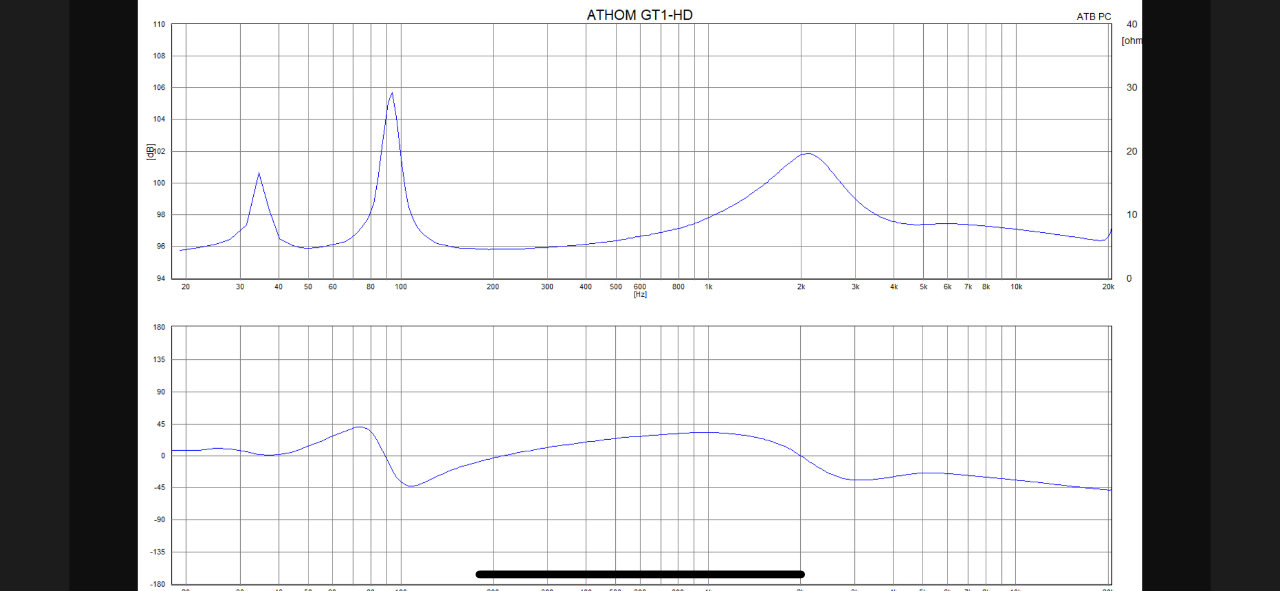

andalb Inviato 26 Giugno 2024 Autore Condividi Inviato 26 Giugno 2024 @cactus_atomo grazie per la risposta. I Sony menzionati sono 80w in 8 ohm e per le mie necessità sono più che sufficienti. tra i tre sembrano essere anche le meno care e hanno i controlli dei toni che potrebbero aiutare a volume basso. Ho letto che preferiscono altoparlanti facili e le mie Atohm non scendono mai sotto i 4 ohm, non dovrebbero essere difficili. Questa la curva della versione HD ma credo siano molto simili alle mie (no HD). Grazie e Saluti Andrea Link al commento https://melius.club/topic/20649-integrati-jap-1990s-quale/#findComment-1233272 Condividi su altri siti Altre opzioni di condivisione...
