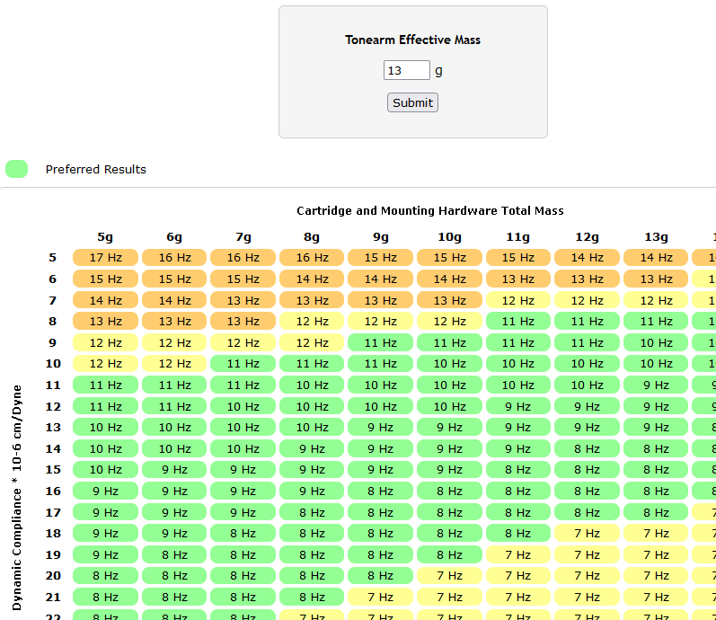

I giapponesi normalmente definiscono la compliance dinamica con riferimento a i 100Hz, ma per calcolare la risonanza serve la compliance a 10Hz.
In giro per il web si trovano varie formule per convertire la compliance di 100 Hz a quella di 10 Hz, ma tutte danno risultati più o meno sballati.
Per esempio la mia AT VM750 SH ha Static Compliance 40 x 10-6 cm/dyne e Dynamic Compliance 10 x 10-6 cm/dyne (100 Hz), spesso questi numeri si traducono intorno a i  20 x 10-6 cm/dyne (10Hz). Usando il disco di test mi risulta risonanza a 7 Hz, che in combinazione con il mio braccio corrisponde a circa 25  x 10-6 cm/dyne (10Hz). Un risultato non molto lontano dalla misurazione della AT-OC9XSH fatta da HFRR che risulta 22 x 10-6 cm/dyne, però lei ha specifiche molto differenti rispetto alla mia VM750 SH, Static Compliance22 x 10-6 cm/dyne, Dynamic Compliance18 x 10-6 cm/dyne (100 Hz).
Girando in rete mi sono imbattuto in questo post dove un utente ha reso disponibile un Excel con le misurazione della frequenza di risonanza di varie riviste. Lo trovo molto utile perchè anche se non c'è la combinazione braccio/testina che ci interessa, si può comunque risalire alla compliance della testina e calcolare la frequenza della risonanza  con il nostro braccio.

Nel file sono elencate le frequenza di risonanza misurate, da quale puoi ricavare al cedevolezza.
Per esempio:
Inserendo i dati nel calcolatore della vinylengine viene questo
Si deduce che la Shelter ha la compliance tra 13 e 15. Dopo se le misurazioni sono fatte bene o male, questo non lo sappiamo.

@hal999 appunto, a me pare quel che fa il foglio excel lo fa ugualmente Vinylengine, credevo che tu non lo conoscessi.
Per quanto riguarda il caso che ho raccontato, la mia testina non è la 301 ma una Shelter 501 III: 8,1g e cedevolezza 9x10-6 cm/Dyne.
Montata su un braccio Wand: 12,5g di massa + 0.5 g di viti + 2 g di distanziatore. Fa 15 grammi di massa che avrebbero dovuto dare una FR di 11 hz.
Ovviamente, margini di errore in queste misure fanno sballare i calcolatori, e la FR anzicchè 11 è 14hz. Anche se non mi torna il fatto che pur cercando di appesantire il braccio, il dato della FR non cambia.

Anche il calcolatore di korf usa la cedevolezza a 10 Hz
