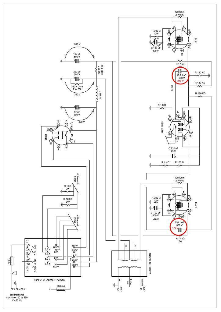

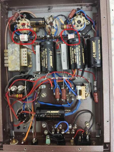

Gian356 Inviato 18 Settembre 2024 Autore Condividi Inviato 18 Settembre 2024 @walge posso approfittare della tua disponibilità chiedendoti un tuo parere: ho cambiato i condensatori elettrolitici e i due di accoppiamento delle griglie e ho un dubbio proprio su questi ultimi: perchè misurando la tensione ai loro capi la tensione è molto diversa tra i due ? parliamo di 160/165 volt nel primo e di 195/200 nel secondo ... da cosa può essere dovuta tutta questa differenza ? ho provato a cambiare anche le valvole con un altro set che avevo ma nulla è cambiato . Possono essere le resistenze ? grazie Link al commento https://melius.club/topic/20935-corrente-di-bias/page/4/#findComment-1300452 Condividi su altri siti Altre opzioni di condivisione...

walge Inviato 18 Settembre 2024 Condividi Inviato 18 Settembre 2024 2 ore fa, Gian356 ha scritto: Possono essere le resistenze Perchè non fai l'elenco pei pin della 6SN7 e cosa c'è collegato ad ognuno? Le foto non sono chiare. Poi si vede Link al commento https://melius.club/topic/20935-corrente-di-bias/page/4/#findComment-1300585 Condividi su altri siti Altre opzioni di condivisione...
walge Inviato 18 Settembre 2024 Condividi Inviato 18 Settembre 2024 6SN7 pin 1 = g2 pin 2 = a2 pin 3 = k2 pin 4 = g1 pin 5 = a1 pin 6 = k1 Link al commento https://melius.club/topic/20935-corrente-di-bias/page/4/#findComment-1300594 Condividi su altri siti Altre opzioni di condivisione...
Gian356 Inviato 18 Settembre 2024 Autore Condividi Inviato 18 Settembre 2024 33 minuti fa, walge ha scritto: 6SN7 pin 1 = g2 pin 2 = a2 pin 3 = k2 pin 4 = g1 pin 5 = a1 pin 6 = k1 Ti ringrazio del consiglio, appena riesco a tirare giù qualcosa lo posto . Link al commento https://melius.club/topic/20935-corrente-di-bias/page/4/#findComment-1300633 Condividi su altri siti Altre opzioni di condivisione...
